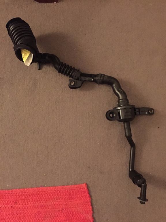

;Voici l'objet du délit :D
Pas compliqué à retirer du tout, il suffit de suivre le tuto.
Je verrais dans les jours à venir s'il y a du changement.

Premier retour pour mon trajet en ville ce matin top up.
La différence est sensible même si ce n'est pas dans cet usage que je souhaitais remplacer l'ISE.
C'est déjà plus silencieux, j'ai l'impression de retrouver le son d'un moteur moderne.
