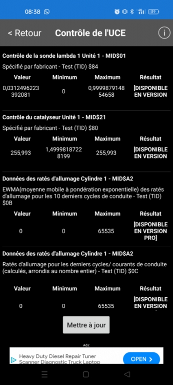

-j'ai lancé un contrôle de l'UCE sur l'appli mais je suis incapable d'interpréter les valeurs :

Le LTFT ce n'est pas ça, ce que tu as relevé c'est l'AFR (rapport Air/carburant) qui est à 14.7 en régime stabilisé qui tombe dans les 12 à l'accélération et 20 en décélération. Le LTFT devrait tourner autour de zéro en stabilisé avec le STFT qui varie autour de zéro mais plus rapidement. Plus qu'une courbe c'est la valeur moyenne qui est intéressante, facile à trouver car c'est toujours appelé LTFT sur tous les logiciels.
La température de cata ne veut pas dire grand chose car c'est du calculé, il n'y a pas de sonde de température.

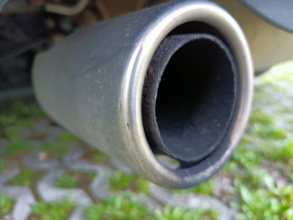

Tite question, quelle est la couleur des sorties d'échappement, propre ou tout noir, essuie les on aura une base de comparaison ensuite.

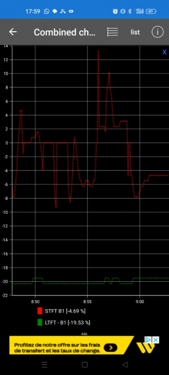

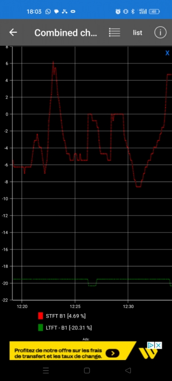

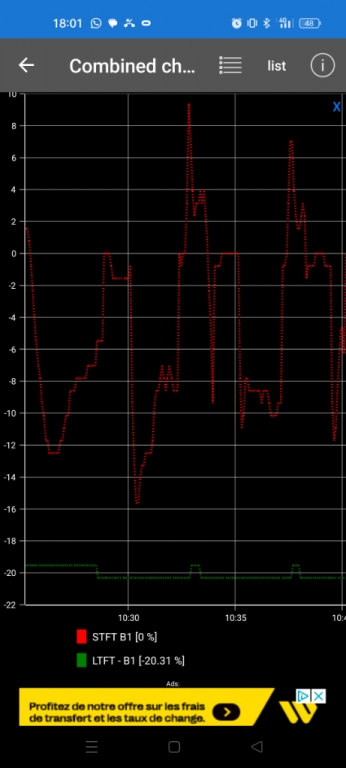

Du coup pour mes valeurs LTFT, je n'avais que deux valeurs possibles, -20.31% et -19.53%... les valeurs sont complètement fausses non? surtout qu'avec les courbes STFT on dirait que la moyenne devrait être bien plus proche de 0 :
Message Publié : Jeu 14 Mars 2024, 22:54
Wahou ! alors là on tient une info du tonnerre, il a fallu que je reparte sur le début du post car j'hallucine....Ton problème c'est bien que tu tournes trop riche, enfin c'est le calculateur moteur qui le dit....
On voit que tu es à - 20.31 % ce qui veut dire que tu tournes avec la richesse au minimum donc plutôt la pauvreté max :ricane: . Je le sais car avec l'E85 , + 20.31 % c'est la butée max enrichissement .
En conclusion, cela veut dire que ton calculateur moteur fonctionne correctement, il détecte via les sondes lambda que ton mélange est trop riche et il essaie en diminuant l'injection d'essence (LTFT) d'appauvrir. Il est au max de ce qu'il peut faire et jette l'éponge en te mettant une panne et un voyant moteur. Le STFT fonctionne correctement autour du zéro, voire un peu négatif pour essayer d'en faire encore plus mais cela veut dire que l'on est dans un fonctionnement moteur avec un AFR correct mais avec des réglages aux butées.
Reste à trouver pourquoi tu tournes trop riche...on avance bien :bien:
