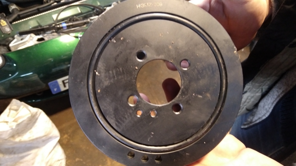

En préambule : je n'y connais rien en mécanique donc je repète peut-être des termes maladroitement. :jap:

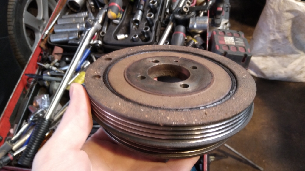

Lors du changement de la poulie damper sur ma mx5 nb 1.8l 140ch de 2000 ( allemande ) , mon mécano ma dit qu'il avait un problème car la poulie neuve commandé n'etait pas identique à celle monté sur la voiture ( voir photo) et ne connaisant pas le modèle il est un peu frileux sur ce qu'il faut faire, si c'est normal..... ( utliser des visses différentes ?( si j'ai bien compris ) )

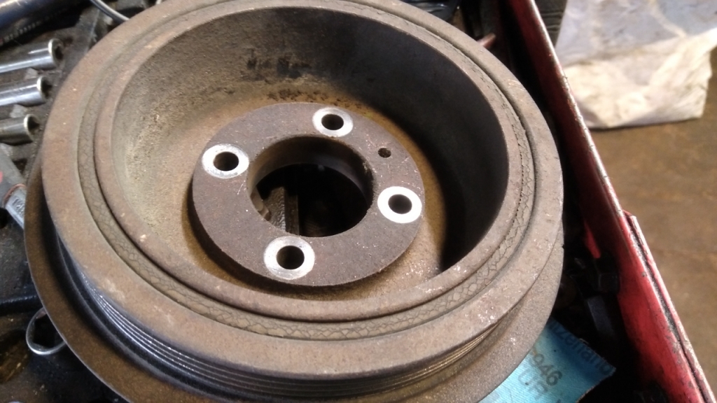

Comme on peut le voir il ya comme une cale qui selon lui est fixé d'origne avec l'ancienne poulie ( ce n'est pas un rajout).
Merci pour votre aide . :oui:

Après quelque recherche, j'ai trouvé des infos sur des forums anglophones :
La poulie que j'avais est celle d'origine sur les nb de 1999 et début 2000 or la pièce n'est plus produite et elle a été remplaçé par une poulie plus fine qui necessite donc l'utilisation de vis plus courtes.
Donc en cas de changement il faut prévoir des vis plus courts ( ceux que l'on trouve en ligne ).

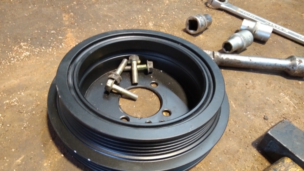

cherub a écrit :
Au pire, ton mecano il ne sait raccourcir une vis?
Il a trouvé des vis plus courte dans son garage qui faisait l'affaire , pas besoin de commander ceux de mazda. Mais raccourcir les vis d'origines je ne sais pas si c'est pertinent vu le partie "lisse" ( voir photo).

J'ai eu le même soucis.
Vis racourcis et 10 000Km depuis.
