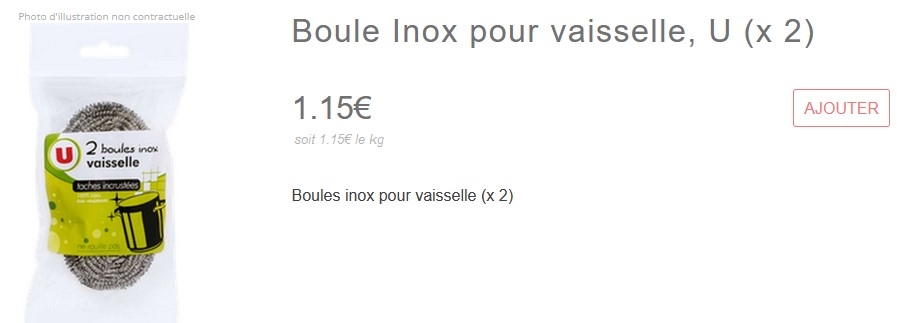

Dans ton cas, pour faire simple tu pourrais commencer par déposer ton silencieux, et y insérer 2 ou 3 boules de scotchbrite inox pour la vaisselle.
Tu avoueras que pour le prix, ça se tente :D
Suivant comment est fichu l'intérieur de ton silencieux MX5parts, tu devras peut-être en retirer une, ou au contraire en rajouter 5 :oui:
Seuls des essais routiers pourront t'assurer du résultat final.
L'idéal étant, une fois que tu as trouvé le bon compromis performance / bruit, de remplacer le joint entre la ligne et le silencieux.
Autre point évident, plus tu le rends silencieux, et plus tu brides la sortie des gaz, et donc les performances (bah vi, c'est toujours une histoire de compromis).
En vieillissant, tes boules d'inox vont se consumer, et tu risques de devoir en remettre une ou deux boules tous les un à deux ans en fonction de ta façon de rouler et de tes attentes.
Et même si cette solution est empirique, elle te permettra de patienter le temps de voir passer un silencieux d'occasion à un prix "agréable" ;)

Mettre des boules de laine d'acier dans un silencieux ???
ça dépend de la constitution du silencieux, si c'est un silencieux à chambres, alors ça sert à rien, au pire tu risques de boucher le pot et perdre en performance. Si c'est un silencieux à absorption, alors c'est coté externe au tube percés qu'il faut mettre de la laine de roche ou laine céramique.
