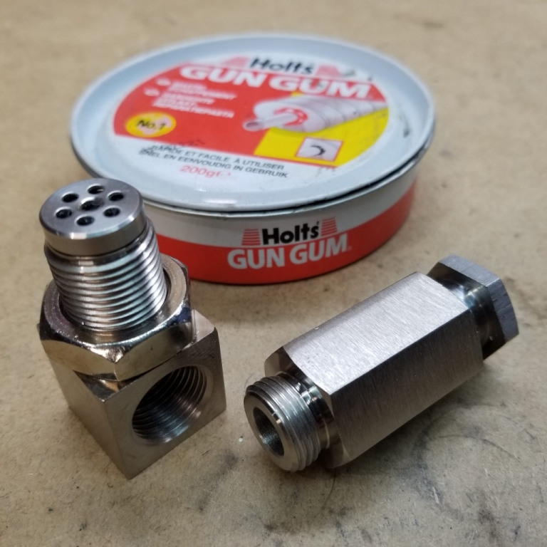

Les sondes lambda étaient avant et après le cata, quand je l'ai remplacé par un tube je ne les ai pas du tout touchées, j'ai un détrompeur qui vient avec le kit que je n'ai pas installé. Ça pourrai venir de ça ?

Qu'appelles-tu un détrompeur ? Un cellfix ?
Message Publié : Mer 21 Fév 2024, 07:44
Si c'est bien ça, c'est plutôt un "trompeur" qu'un détrompeur :ricane:

Oui c'est le trompeur dont je parle :ricane: , j'essaye de l'installer dans l'après-midi mais j'avoue que j'y crois moyen, je croise les doigt. D'autant que je n'ai pas de code défaut correspondant.

Non ça changera rien, si les lambda font leur taf et sont en place pas de risque de tourner pauvre avec les problèmes que ça engendre.

Effectivement pas de changement j'ai remis tout comme avant, la je sèche encore plus ducoup.
