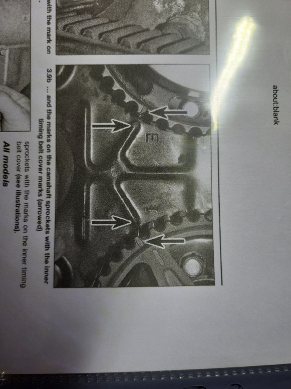

Je commence par lui faire acheter la RTA de la voiture, je trouve ça quand meme plus pratique que d'avancer à l'aveugle sur une voiture que je ne connais pas. Je contact un ami a moi qui gère beaucoup en mécanique et qui m'avais aidé a refaire tout l'interrieur du moteur de ma 500gse.

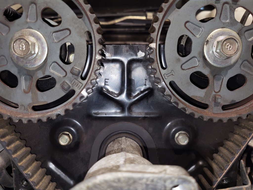

Chose faite ce soir et quand ont compare a la revue, ils semblerais avoir un décalage au niveau de arbre a cam... je vous laisse constater la photo. Concernant la position du vilbrequin je dois deposer la courois auxilière demain.

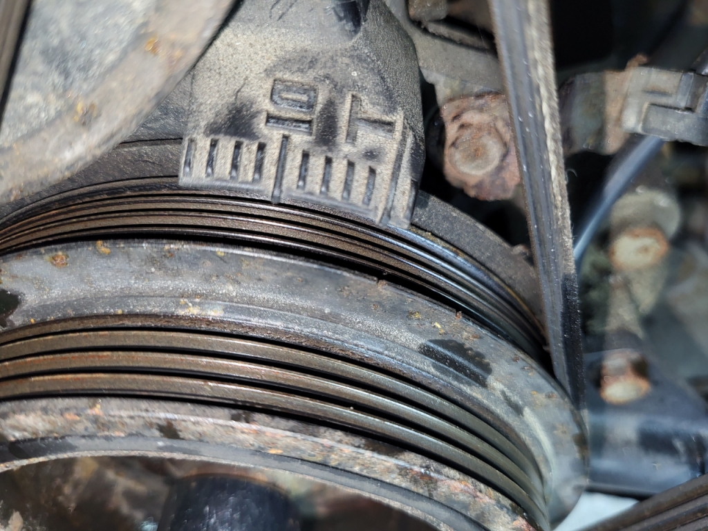

Nous avions cependant une question, sur la poulie de villebrequin on peu voir 2 encoche dans le métal. Laquel signifie quoi, quel devrais etre leur position? Car quand mes arbres a cam E et I sont bien positionné par rapport à leurs "fleche" qui determine la bonne position du calage. J'ai au niveau de ma poulie de villebrequin une encoche au niveau du T et la 2eme plus loin à droite... je vous laisse voir les photos cela devrais vous sembler pzut etre plus claire!

Les marquages sur la poulie du vilo c'est pour contrôler l'avance a l'allumage.

Il me semble si mes souvenirs sont bons qu'on règle l'avance à l'allumage avec ça.
Il y avait un tuto pour caler à 14° donc au delà du 10.

Vu la photo je dirais que la distri semble décalé d'une dent (mais elle devrait démarrer sans tourner rond)
Vu le nombre de gars passé dessus pou faire une base propre
- refaire le calage de la distri au PMH du cylindre 1
- Verifier l'arrivé de l'essence
- verifier l'étincelle aux bougies.

Je pense qu'au vu de l'état des vises du cache distrib que la concession et les sois disant garage n'ai a aucun moment verifié la distribution. Je pose meme un doute sur le fait que la distri ai sauté le jour ou Erwan est tombé en panne. Ce qui expliquerais le defaut qu'a pu signaler etre signaler par le capteur d'arbre a came...
Après, est ce que ce décalage suffit a empecher au moteur de démarrer ça reste a voir... :tantpis:

Oui c'est ce que j'ai prévu de faire, egalement je vais mesurer les bobines, d'apres la revue elle doivent etre comprise entre 7k.ohm et 11k.ohm.
L'essence semble arrivée et dans le doute j'ai testé au STARPILOT meme sans essence si tout etait ok ça devrais démarrer mais avec la distri decaler ça complique aussi...
Non le voyant s'eteint bien, d'ailleur quand je debranche l'antenne qui capte le transpondeur j'ai bien le voyant qui clignote et plus rien du tout meme plus de demarrage du démarreur... J'en conclus que le problème viens pas de là pour le moment.
En revanche il semble exister plusieurs capteur d'arbre a came et plusieur capteur pour le PMH. Ou puis-je trouver le code OEM afin de m'assurer de prendre la bonne pièce? Car Mazda risque de vouloir me vendre la pièces plein pot et refusera de me donner juste la reference de la piece... D'ailleur suis-je mieux a prendre la pièces chez mazda ou un site type OSCARO suffirai selon vous? Car perso pour mon opel astra j'ai toujours pris des pièces dessus et jamais eu de problème :tantpis:

Il faut une lampe stroboscopique (20€ sur Amazon) pour vérifier l'avance à l'allumage (avec l'encoche sur la poulie damper)

Petite vidéo qui nous font penser que l'anti démarage n'est pas en cause. Pour nous ça partirais pas comme ça essais de le faire, voir obtiens de légé démarage.
En revanche 1 dents de decaler d'apres mon ami, c'est environ 8° de différence et donc 16° au villebrequin... ça dois vraiment pas plaire...
Egalement je trouve la courrois vachement détendu. Je parviens a lui faire partiquement 1quart de tours sur elle meme entre les poulie d'arbre a came...J'ignore si c'est prévu comme ça mais je trouve ça surprenant
