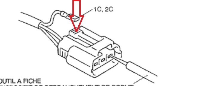

Je souhaite remplacer les bobines d'origine par des high performance Ignition, les connexions des cables me semble compliqué car il sont clipsés, si quelqu'un a deja effectué ce changement et à des astuces pour débrancher et rebrancher ces cables sans risque de casse des connexions, je suis preneur.

Rien de compliquer.
Tu appui là où j'ai mis la flèche et tu tires en même temps.
Si ça résiste.....fait comme si tu voulais enfile la fiche, ensuite tu appui (flèche rouge) et tu rires.
