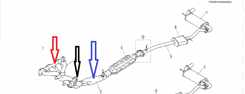

Aucune idée de la qualité des catalyseurs Oscaro. Mais sur NBFL le catalyseur est sur le collecteur.
Pour le remplacer tu vas devoir remplacer une partie du collecteur.

On ne peut pas changer le catalyseur sans le collecteur ? Il doit bien y avoir des vis entre non ? (Oui je n'ai pas réussi à accéder au dessous, donc je ne sais pas trop comment c'est)

Non pas de vis. Il faut changer la partie 2/1 du collecteur.

Cette partie est intégré au nouveau catalyseur, donc non pas besoin de changer le collecteur, tu as bien une section qui ce dévisse.
-En rouge la première partie du collecteur.
-En noir la partie que tu dois dévissé.
-En bleu la dernière section du collecteur qui comprend le catalyseur.

Merci stan69 du plan. Ok ça me rassure un peu. Je vais essayer de trouver une fosse pour regarder tout ça sous la voiture. Et après je pense tenter le cata Oscaro
