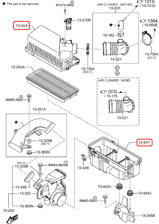

Mazda a annoncé parmi les nouveautés du millésime 2024 et donc de la ND3, des modifications autour de la boîte à air. A priori autour du flux d'air et de la sonorité.
Après analyse des vues éclatées de la ND3, j'ai pu constater des changements de références autour de cette boîte à air aussi bien pour les versions 1.5L que 2.0L. Lors de l'analyse des références, seules deux pièces ont été modifiées. La 13-3AY et la 13-3AX entourée en rouge sur le schéma ci-dessous. Tous les autres éléments sont restés identiques, ce qui assure une compatibilité à 100%.
Pour le contexte, voici donc les nouvelles références (ND3) et le tarif concession associé. La partie basse est commune aux deux moteurs.
ND 1.5L :
    Partie Basse -> PV1N-13-3AY (50.26€ HT)
    Partie Haute -> PV1N-13-3AX (34.58 € HT)
ND 2.0L :
    Partie Haute -> PESR-13-3AX (35.09 € HT)

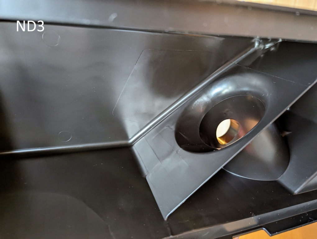

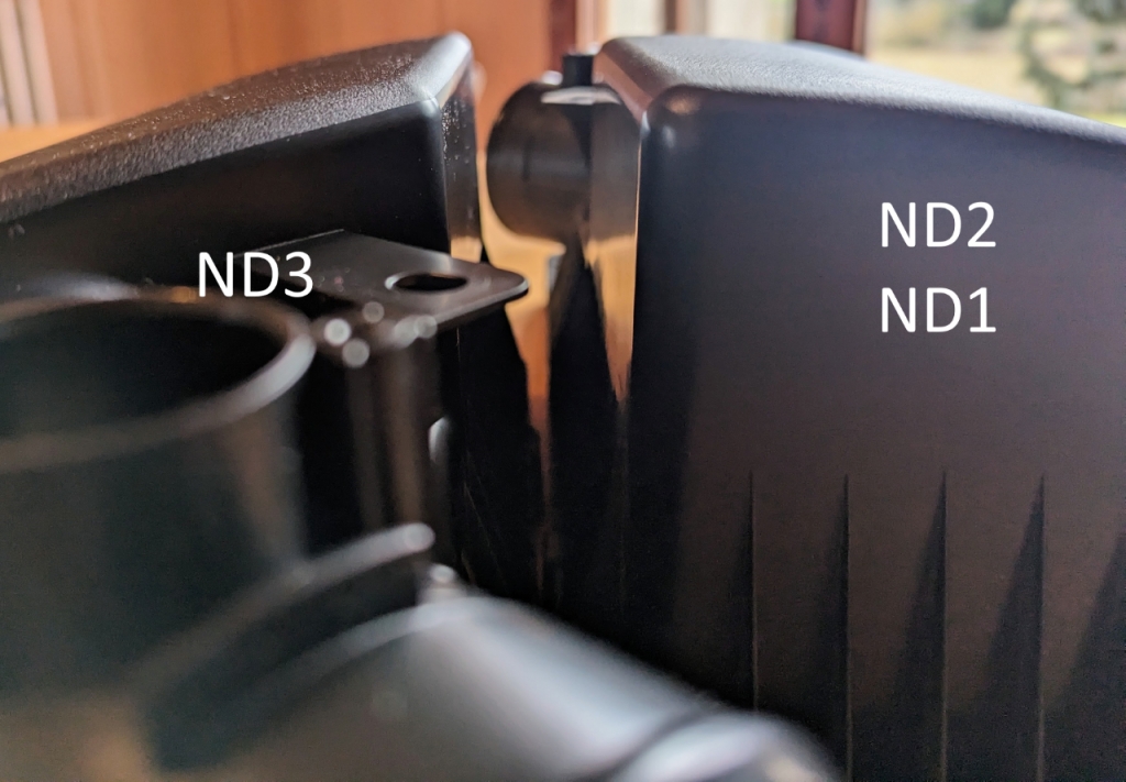

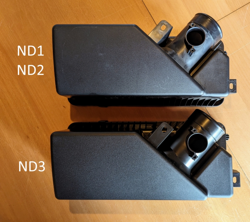

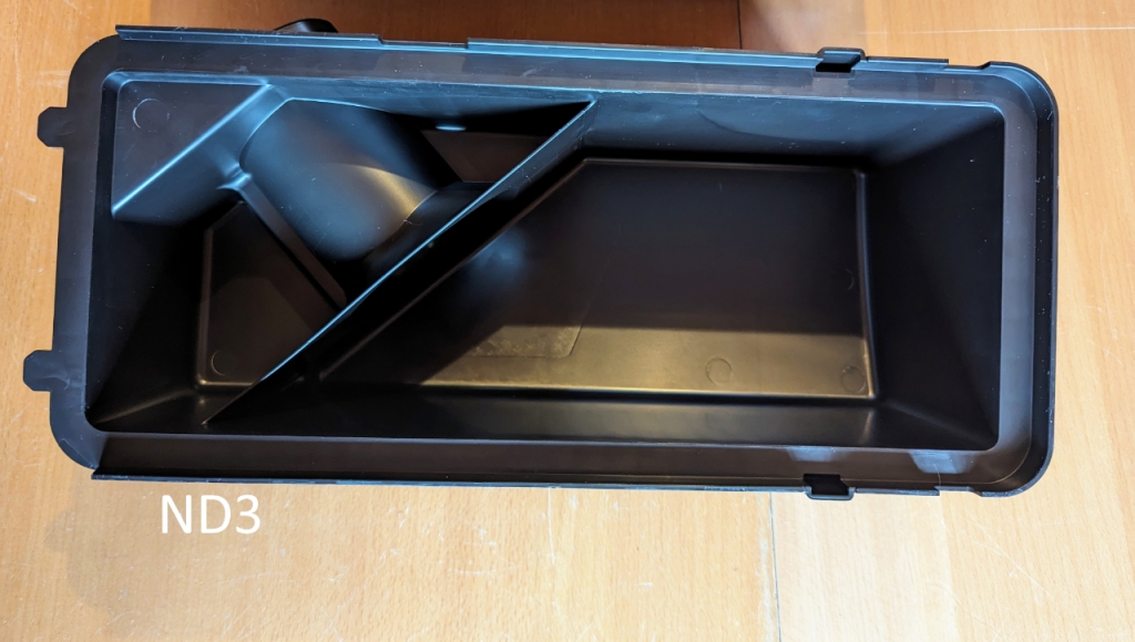

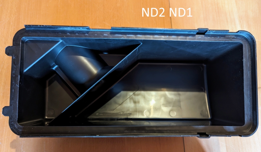

Voici donc en images la partie haute :
Je n'ai noté absolument aucune différence !
Aussi bien en dimension, qu’en forme ou en masse. Tout est absolument pareil. Je me demande donc bien ce qui a justifié un changement de code de référence.

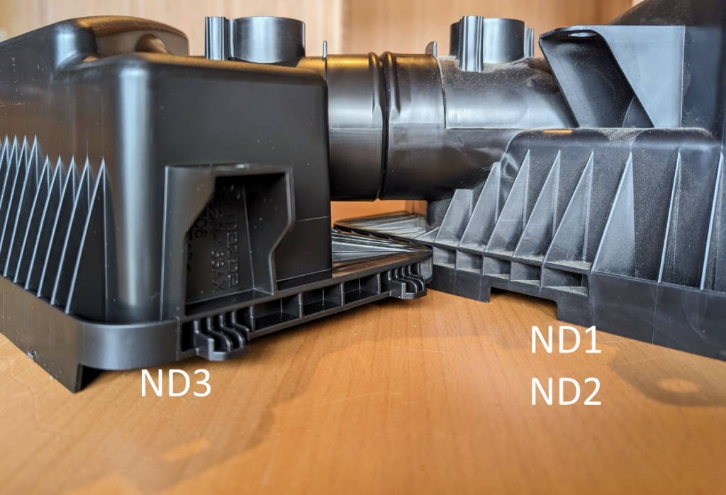

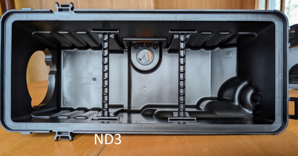

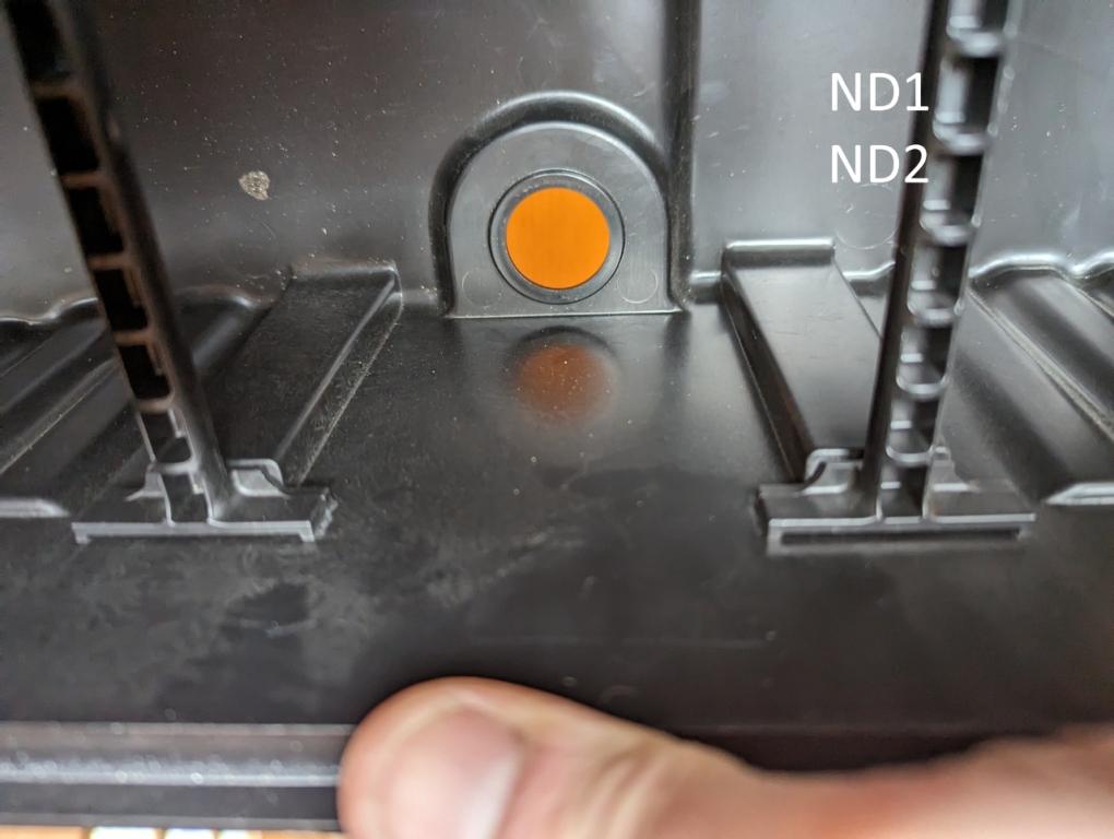

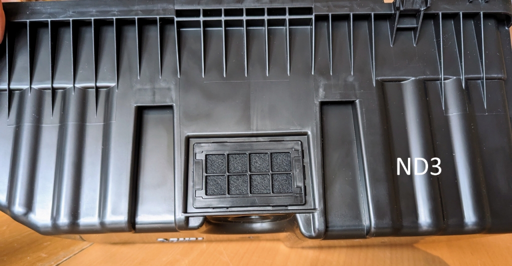

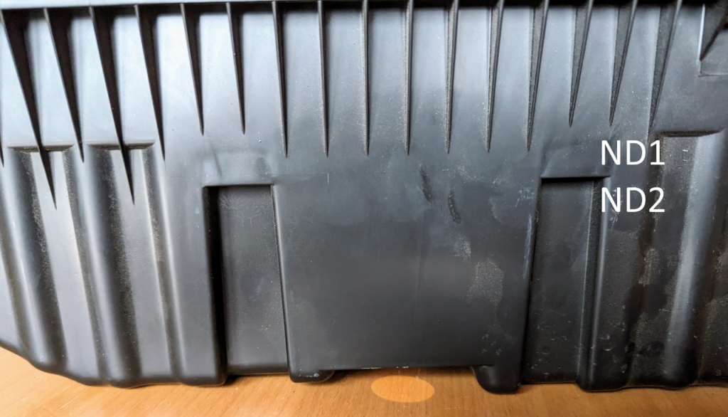

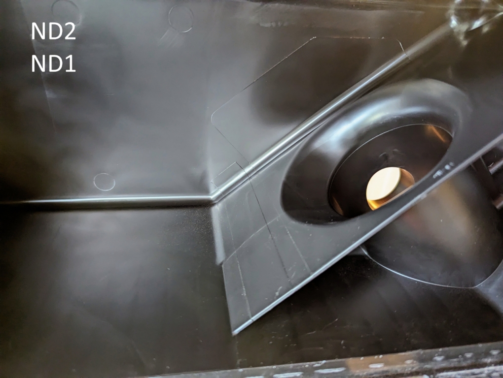

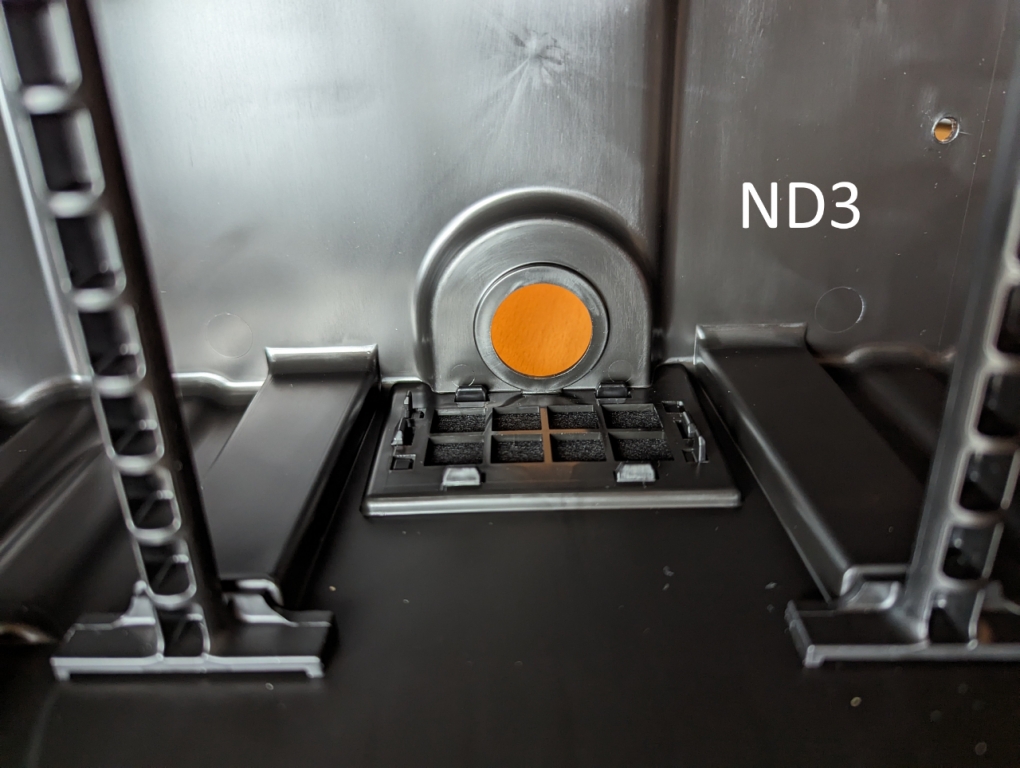

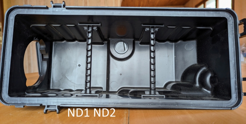

Voici la partie basse en images :
Comme vous pouvez le constater, il y a une trappe supplémentaire avec un petit filtre permanent. Cette trappe représente un rectangle d'environ 3 x 7 cm.
C'est la seule et unique différence. Tout le reste est identique.
A propos de l'installation. Je confirme que tout s'installe simplement sans aucunes difficultés. Tout correspond parfaitement.
J'ai ensuite démarré pour tenter de constater une différence. Je n'ai pas roulé, seulement le ralenti et quelques coups de gaz à 2000 tr/min. (La voiture est non roulante puisque je bricole toujours dessus en pointillé).
Je n'ai rien entendu de différent au ralenti, en revanche à chaque coup de gaz au moment de l'appui sur la pédale, il est très facile d'identifier un bruit d'aspiration provenant de la boîte à air de type "Pfffttt" qui dure quelques dixièmes de secondes. En soit c'est sympathique mais cela n'a rien de transcendant.

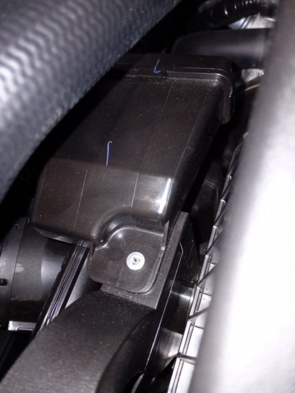

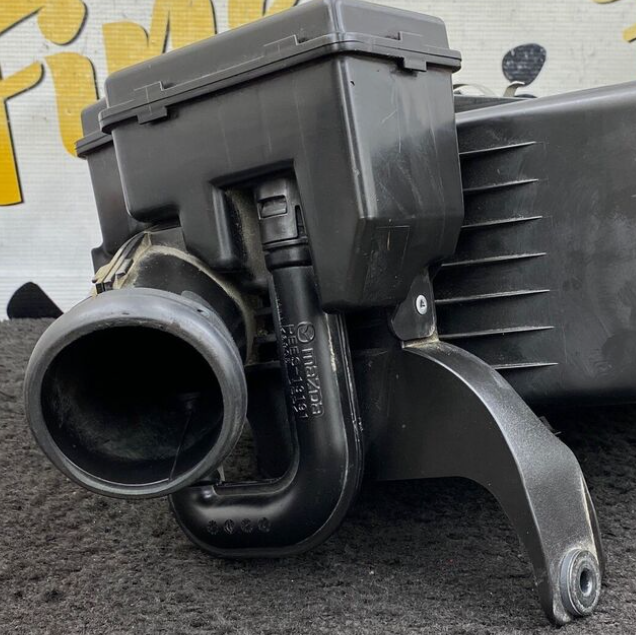

J'aimerais savoir à quoi sert cette pièce accolée à la boite du filtre à air ?
Eventuellement est-il possible de supprimer cette pièce ?

AUTRE PHOTO

C'est un résonateur également et c'est bien comme ca que cette pièce est identifiée dans les vues éclatées.
La supprimer, oui c'est possible, mais il faudra combler l'espace entre la pièce 13-201A de la vue éclatée et la base de la boîte air 13-3AY. Elle se démonte en tirant une languette et en la faisant pivoter sur elle même pour la déscoupler de la base de la boîte à air.

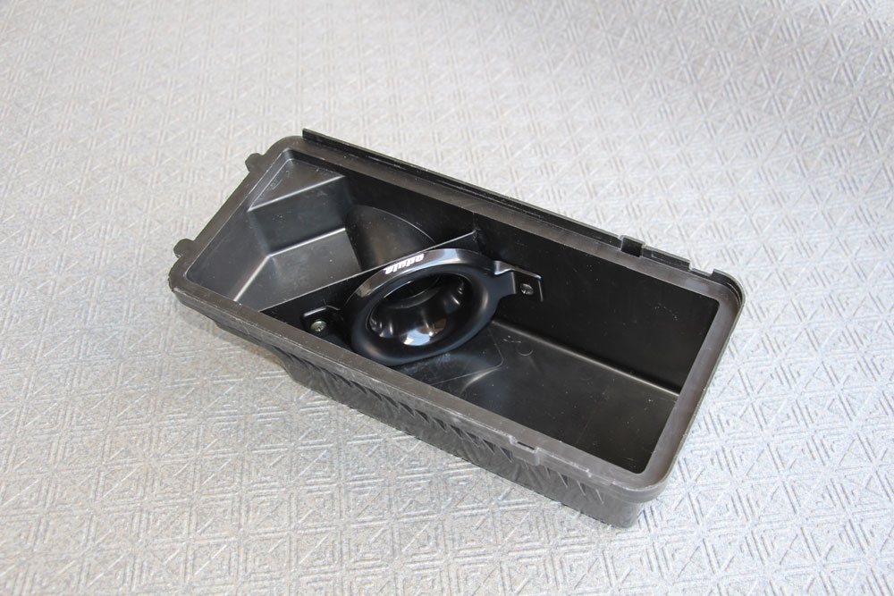

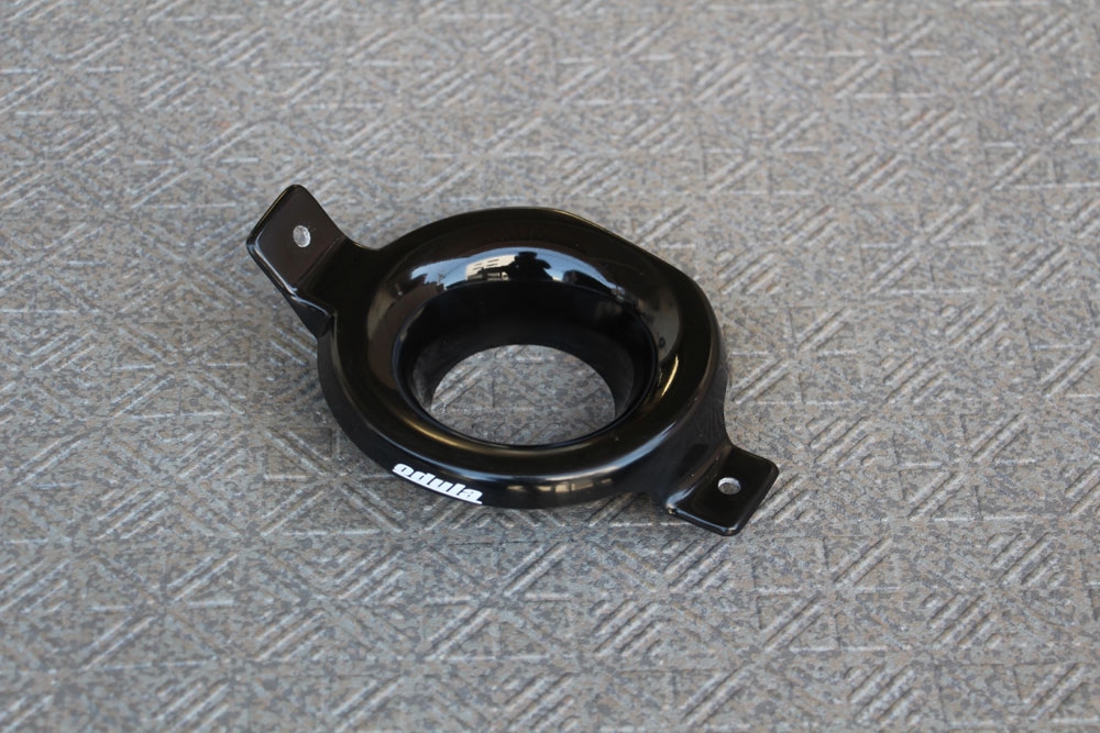

Un test qui serait sympa qlq soit la boîte serait d’intégrer un vrai cornet à la place de celui moulé dans le plastique qui n’a pas la forme complète et de test l’impact de la longueur du cornet.
Message Publié : Dim 25 Fév 2024, 22:56
Message(s) : 4691
Localisation : Nord Isère
C'est une modification qui existe mais uniquement adaptée à la boite à air du 1.5L avec une sortie en 55 mm de diamètre. Trop petit pour la 2.0L :tantpis:
C'est Odula qui fabrique ça, ref : ND059 (12000 JPY).
Message Publié : Lun 26 Fév 2024, 07:29
Message(s) : 6965
Je vois que tu connais mieux que moi le marché des pièces perf, je ne connaissais pas ce montage.
Je connaissais la modif car un amis a testé cette modif sur une moto, il y a des variations importantes des résultats en fonction de la longueur du cornet.
Je vais envoyer tes photos à mon motoriste pour avis et selon son retour on prendra du temps ou non à modéliser une pièce et tester l’impact sur son banc.
Si il accepte de regarder, tu accepterais de me prêter ta boîte à air de ND1 et ND2 pour prise de côte?
