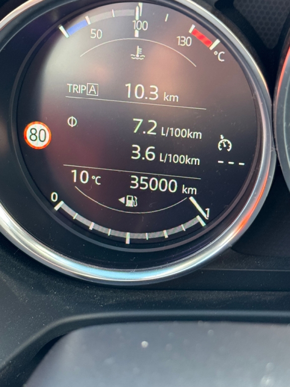

Bonjour, ND 2016, 50.000 km. Quelqu'un peut-il m'aider? Cela fait 2 fois en 6 ans que la température d'eau monte à 100° dans un embouteillage sous le tunnel de St Cloud. Sinon, jamais de problèmes. J'ai mis le chauffage à fond pour évacuer des calories malgré la t° 27° hier. Puis, l'eau est revenue à 80° normal. Cela me l'avait déjà fait lors de la livraison. Faut-il s'inquièter et changer le calorstat? ou est-ce normal et aléatoire??

C'est dans la zone normale 100°.
