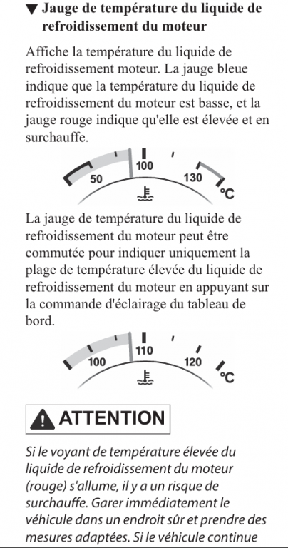

J'ai la dernière ND3 en 184 cv et j'ai 2 questions.
1/
Par défaut le manomètre montre une échelle de température, et quand on appuie sur le long bouton qui est à côté, une seconde échelle de température apparaît.
A la livraison ils m'ont dit que la 1ere était l'eau et la seconde l'huile.
Vous me confirmez ?
2/
J'ai déjà fait 2.500 kms en 1 mois, et aussi bien pour l'une que pour l'autre, les températures n'ont jamais bougé et restent invariablement juste sous les 100 degrés, quelles que soient les conditions d'utilisation ou la température extérieure.
A un point que j'ai un doute sur leur bon fonctionnement.
Quelqu'un avec le même modèle peut il me dire ce qu'il en est pour sa voiture ?
Merci

Ce sont dans les deux cas un indicateur de température d'eau.

Sur les voitures modernes, la jauge de température de liquide de refroidissement reste généralement fixe dans une certaine plage (par exemple entre 80 et 100°C).
Ca évite que les clients ne s'inquiètent en voyant la jauge monter légèrement au moindre embouteillage.
Mais sur ma ND160, je l'ai déjà vue monter légèrement au dessus de 100°C (plus de 30°C dehors, décapoté avec clim, en roulant au pas avec beaucoup de trafic).

Si tu veux en avoir le cœur net, achète un adaptateur OBD2 Bluetooth (10€ chez Alichinois) et avec une appli de smartphone type Torque (la version Lite est gratuite), tu pourras observer la température telle que réellement mesurée par le calculateur moteur. :oui:
Les voitures modernes (>2000) ont pour la plupart une gestion de la température assez fine et en effet il n'est pas rare de voir des températures stabilisées à 2-3°C près en conduite "normale".
Si tout fonctionne bien, au démarrage à froid elle est proche de la température extérieure, et elle monte en quelques minutes aux fameux 100°C pour y rester.
Exact
Je viens de vérifier ce matin.
Donc tt est OK :)
Encore merci ;)
