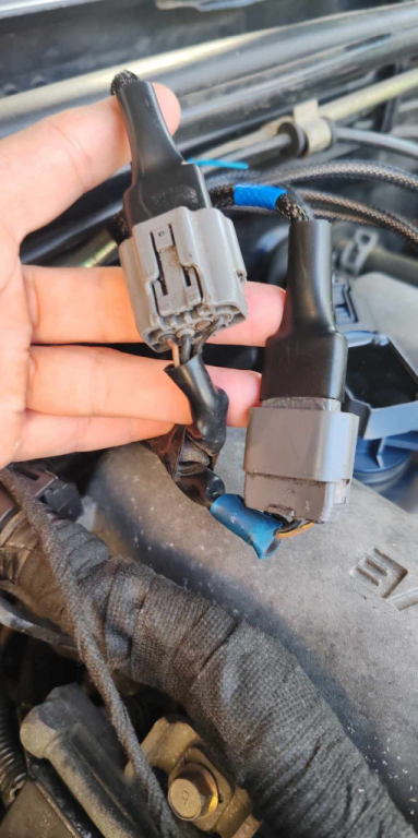

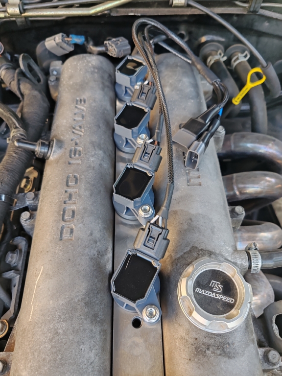

Je viens de monter des bobines crayons sur ma Mx5 nb et maintenant elle ne démarre plus.
J ai bien modifié les paramètres dans tunerstudio.
Des idées pour me aider.

Les deux connecteurs liés à chaque paire de bobines n'auraient-t 'ils pas été inversés, avec pour conséquence un allumage au point mort bas ?
Vu les repères bleus, on pourrait penser que non, mais à tout hasard...
Sinon, es-tu sûr des connexion bobine/bougie, compare les longueurs avec ce qu'il y avait avant.
Il faudrait faire un test avec les bougies sur une plaque hors du cylindre (injecteurs ou pompe débranchée), du style de ce qu'avait fait Victor (viewtopic.php?f=14&t=55696&start=60#p16487606) pour voir s'il y a des étincelles.
Sur le reste et les paramètres indiqués par le système de diagnostic, je ne suis pas compétent pour dire si quelque chose est choquant, il faudrait l'avis d'un connaisseur.

Si je me souviens bien, c'était une erreur dans le faisceau livré avec les bobines crayon
