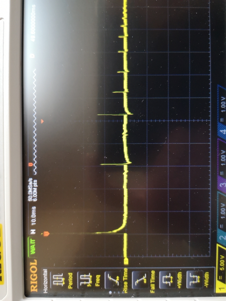

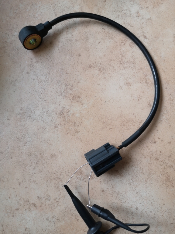

Bon, voici un petit relevé de tension aux bornes du capteur de cliquetis neuf qui me créait le défaut P0328.
Effectivement, c'est super sensible: ça monte à 15volts lorsqu'on fait tomber le capteur piezo de 1cm sur le carrelage :etonne:
Ensuite, on voit les rebonds. Il est possible que ce capteur soit plus sensible que l'ancien (trop sensible?). Ou alors, j'ai vraiment trop de cliquetis sur le moteur mais ça m'étonne quand même car il fonctionne très bien.
Bref, gill95, tu vas peut être devoir tenter un remplacement de ton capteur. tiens nous au courant.
