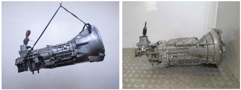

Je ne comprend pas pourquoi le rapprochement est toujours fait entre la NC et la Rx-8 :?
La NC et la Rx-8 ne partage que l'architecture des trains roulant pour les éléments extérieurs.
C'est pour cela que les barre stabilisatrice des Rx-8 peuvent être monter sur les NC et sont très prisé des possesseurs de 1.8 et 2.0 boîte 5 car d'origine elles sont moins grosses sur ces modèles.
Pour les éléments intérieurs, il y a les commodo d'essuie glace et de clignotant qui sont commun voir le commodo de Cruise et audio à partir de la seconde version de Rx-8 en 2008.
Et c'est tout. :tantpis:
La boîte de vitesse de la NC n'est pas une version modifié de celle de la Rx-8. Elles n'ont rien en commun.
CF boîte 6 vitesse de Rx-8 à gauche et celle de la NC à droite.
Pour ma part, ce n'est qu'une hypothèse mais qui a beaucoup été relayé en début de carrière de la NC par des spécialistes auto du continent Nord-Américain comme quoi ils attendaient avec impatience une version "Turbalisé" Mazdaspeed de la NC comme avec la NB.
Est-ce que c'était grâce à cette optique que la boîte de NC peut encaisser sans problème plus de couple et donc l'adjonction d'un turbo comme le fait si bien BBR GTI. :?
Et surtout si c'est cela, pourquoi le modèle n'est pas sortie !! Là est la question :?
