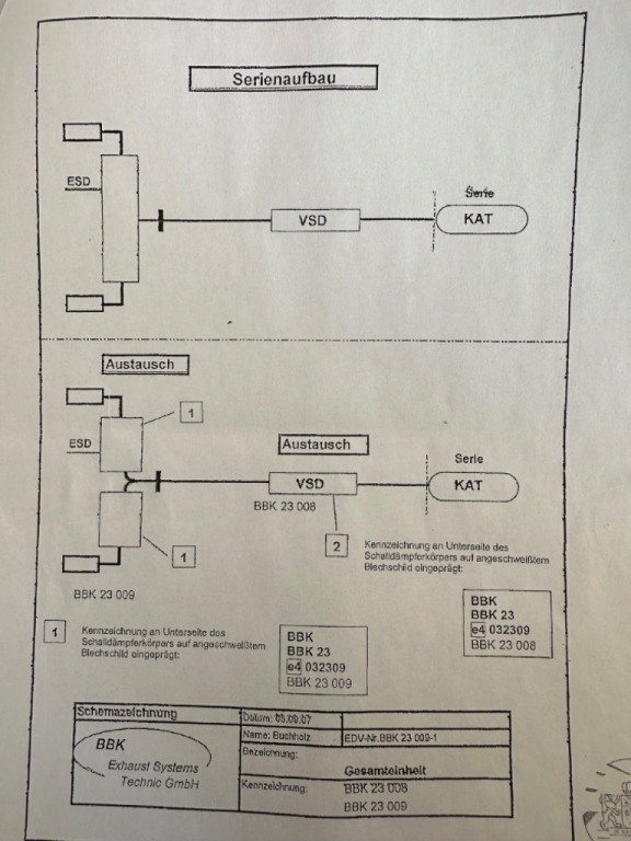

Bon un ami devait me prêter son pont pour prendre des photos mais il a eu un empêchement. J'ai tout de même compris certaines choses (et oui je découvre encore la voiture haha) !
Le cata qui est intégré au collecteur d'échappement est bien d'origine. En réalité c'est le deuxième cata qui à été modifié ainsi que le silencieux. Le avant/après visible sur le document. Je l'ai acheté en Alsace le gars à fait ça en Allemagne.
Donc soit un coup du hasard et le cata ainsi que la sonde me lâchent à l'achat, soit le type savait mais à quand même revendu son véhicule en effaçant le voyant tout en sachant qu'il allait mettre quelques bornes à se rallumer.

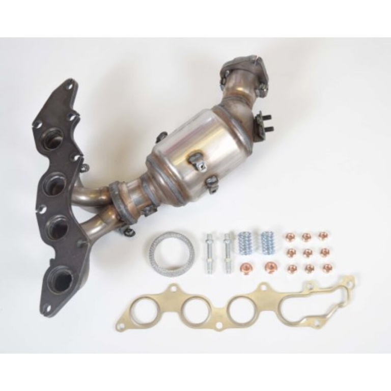

J'ai trouvé mes sondes de remplacement avec les mêmes références, pour le catalyseur j'ai trouvé un article bien moins cher que celui que j'avais partagé dans mon précédent message. Mais est ce que ça fait le taff ? J'ai pas de soucis à mettre le budget mais si ça fait le même job autant aller à l'économie haha

A priori, l'article que tu nous indique, est compatible avec la référence OEM, le prix reste correct, c'est le prix Mazda qui est déconnant. Je ne me poserai pas trop de questions, ca fera le job s'il faut changer le cata.
