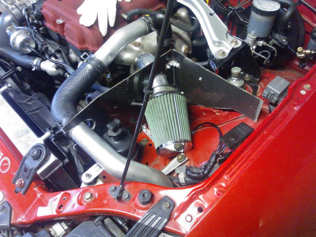

J'ouvre ce sujet parce que je m'y perd un peu niveau dans les filtre à air dispo sur le marché.
Je cherche un filtre à air conique que je mettrai dans une boîte à air sur mesure. La ou je m'interroge c'est quelle taille prendre étant donné que j'ai un turbo et que potentiellement il peut donner 300cv.
Je me dirai bien qui peut le plus peu le moins mais le tuyau qui va au turbo est en diamètre 55mm.
J'ai regardé les filtre Green, tres grand choix mais je déteste l'idée de devoir huiler mon filtre.
Les RamAir ont une bonne taille mais j'ai peur de la mousse qui se désagrège et fini par être aspiré par le moteur.
Voilà si quelqu'un peut m'aider à faire le bon choix.
J'ai regardé principalement chez GT2I parce que j'ai un revendeur proche de chez moi, j'ai pas non plus envie de mettre 100€ pour un filtre :aie:
Merci à tous :D et bonne année :beer:

Faudrait que j'aille une boîte a air du coup, et c'est pas le cas.
C'est un projet dont on a déjà parlé avec régis mais pas encore fais.

Parce qu'il n'y a pas la place :tantpis:
L'idée est de faire cloison autour du cone pour l'isoler de l'air chaud de la baie moteur. A l'époque j'avais fais quelques choses comme ça.
J'aimerais refaire quelques choses du genre mais en mieux et surtout avec un plus gros filtre.

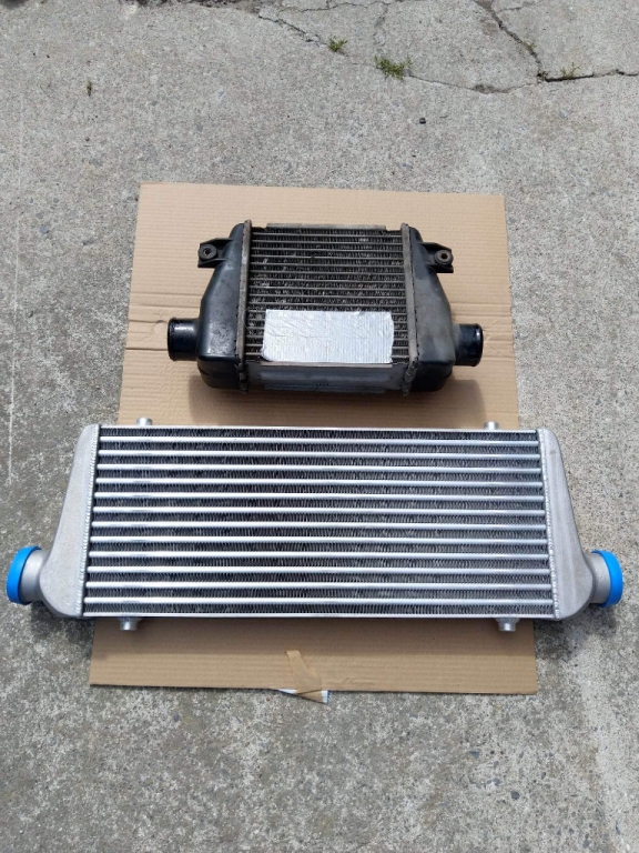

Niveau intercooler, c'est assez grand tu penses ? 500x230x85 contre l'origine qui fait 210x210x65.
Et j'ai une injection d'eau sur intercooler déjà :D

le juge de paix c'est la température de l'air à l'admission;comme je suppose que tu as la possibilité de la mesurer,tu vas vite savoir si c'est efficace ou non:
température inférieure à 50°C en été et après plusieurs minutes de fast and furious: excellent
supérieure à 70°C:très mauvais.
Sur mon speedy SC j'ai un petit radiateur (à eau,avec pompe électrique) de compresseur en face avant,pas terriblement efficace: 70°C sont atteint sur piste en été.
Un pote à moi qui piste en Clio 3 RS swappée Megane 2 (280 ch) a un gros échangeur et malgré cela à Dijon il perd 5k/h en Vmax l'après midi
 Sujet du message : Re: Choisir son filtre à air
Message Publié : Mar 3 Jan 2023, 21:12
Message(s) : 14324
Avec la gestion programmable je peux effectivement avoir cette donnée de température d'air sur mon téléphone.
D'origine il y a un échangeur entre ldr et huile, mon huile ne chauffait pas, toujours sous les 100°c même en attaque. J'imagine que le ldr ne chauffait pas trop du coup.
