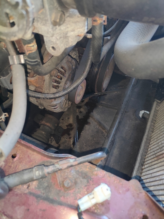

Bonjour à tous, :hello:
Depuis ce matin je constate un bruit anormal sur ma mx5 nbfl qui semble venir du moteur.
Le bruit était très léger ce matin mais c'est amplifié grandement en une journée.
C'est enfaite une des poulies qui tremble et fait du bruit. De plus elle laisse s'échapper beaucoup d'huile.
Il me semble que c'est la poulie de d'arbres à cames mais je ne suis pas sûr.
Si quelqu'un sait ce que je peux faire je suis preneur.
Peut être qu'elle est juste desserrée ?
(c'est la grosse poulie de haut qui tremble et fuit.
Merci de votre aide.
1.6L Red Passion 2003

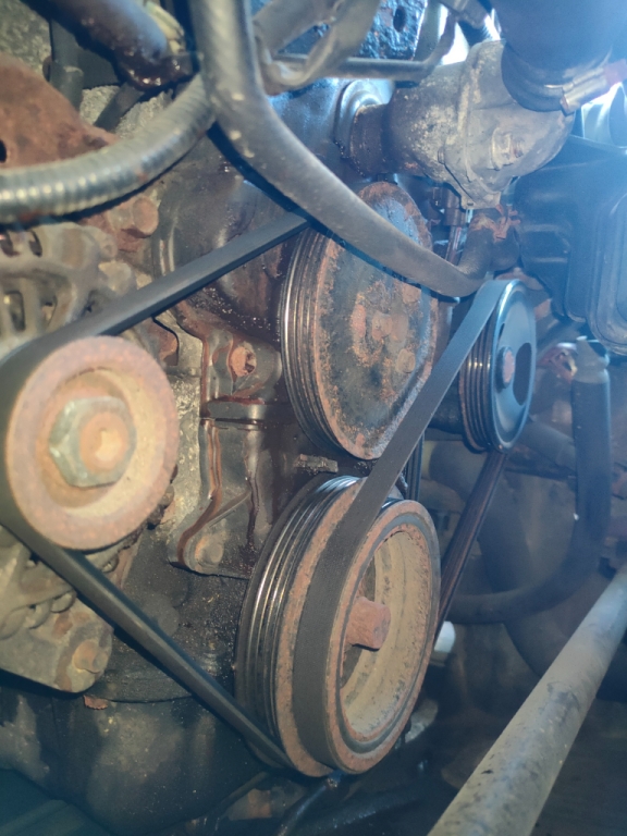

Curtismx a écrit :
Ce n'est pas clair sur la poulie qui vibre :?
Sur cette photo, au 1er plan, c'est la poulie qui est sur l'alternateur.
La grosse en bas (qui tient par une grosse vis de 21), c'est la poulie de vilebrequin. Etonnant si elle vibre, c'est pas très bon signe :aie: Ca se pourrait si la grosse vis est desserrée, mais elle est serrée à 164Nm, ça ne se barre pas tout seul...
Celle au dessus qui tient avec 3 vis de 10, c'est la poulie fixée sur la pompe à eau. Possible que cette dernière foire, mais dans ce cas ça pisse le liquide de refroidissement...Pas l'huile
A fond c'est la poulie de la pompe de direction assistée
