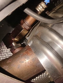

Je l'ai mise sur le pont entre midi et deux j'ai tout repris de a a z l'échappement et j'avais effectivement mis le détrompeur sur la lambda du collecteur donc la 1 ce qui n'est pas logique clairement je sais pas pourquoi je l'ai mis la ... j'ai donc inverser et remis mon détrompeur sur la deuxième lambda celle avant le cata secondaire
Plus de raté et plus de ralenti instable , merci beaucoup en tout cas vous m'avez évité des nuits blanche :lol: :lol:
Par contre je comprend mieux pourquoi vous avez une rallonge pour la lambda maintenant mdr ... Il manque 1cm pour pouvoir raccorder la prise de la lambda j'ai tricher en declispant tout le faisceau pour le moment j'ai pu remettre ma lambda comme ça mais il me faut une rallonge également , je trouve ça nul que SPS motorsport ne la fournisse pas avec d'ailleurs...

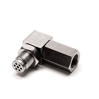

Ton détrompeur de chez Driftshop, c'est bien celui-là?

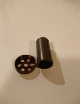

J'ai acheté exactement le même sur amazon. Ce détrompeur est en plusieurs parties.
J'avais pris soin de tout bien serré avant montage et pourtant, le petit capuchon à 7 trous qui retient le petit tube restrictif intérieur, je le sentait pas. Filetage hyper fin et trop peu de filets, surtout pour résister à la dilatation et aux vibrations.
Ça a pas loupé, Après 1/4 d'heure de roulage, j'entendais quelque chose grelotter dans l'échappement et j'ai vite soupçonné le capuchon et tube de s'être barré dans la ligne et effectivement ils se promenaient à l'entrée du catalyseur.
J'ai remonté sans ces 2 petites pièces et ça fonctionne très bien. Elles sont inutiles.
Peut-être que ce que tu entend vient de là.

Exactement c'est ce même détrompeur et hier en le démontant pour l'inverser j'ai eu la même surprise que toi et effectivement au moment de démonter tout les petites pièce son tombé dans la ligne c'est pour ça aussi que j'ai déposé toute la ligne pour pouvoir récupérer les petit morceau ...
Ayant fait le même constat que toi j'ai remonté le petit capuchon avec du frein Filet mais vu les températures en pre cata je sais pas si ça tiendra réellement mieux je vais le retirer également je pense en tout cas le bruit métallique ne viens pas de ça.

Le détrompeur se met a l'emplacement de la sonde juste avant catalyseur.
La sonde se retrouve donc éloigné du flux des gazs et ne détecte pas qu'il manque le 1er cata.
Le mieux serait effectivement de déplacer la sonde en reperçant la ligne.
Le détrompeur c'est plus rapide et plus facile à monter.
