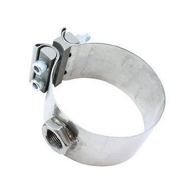

A la base j'avais prévu de délocaliser la sonde après catalyseur avec un collier Wideband:
C'est simple il y a juste à percer et pas de soudure à faire.
Je vais peut-être essayer de le monter finalement.
@-Maxwell- Toi comment as-tu fait? Percé et soudé un écrou?

J'ai fabriqué plusieurs bagues au boulot.
Mais sa s'achète dans le commerce.
