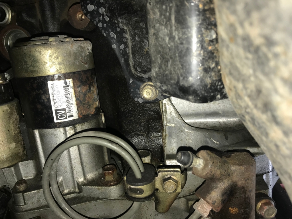

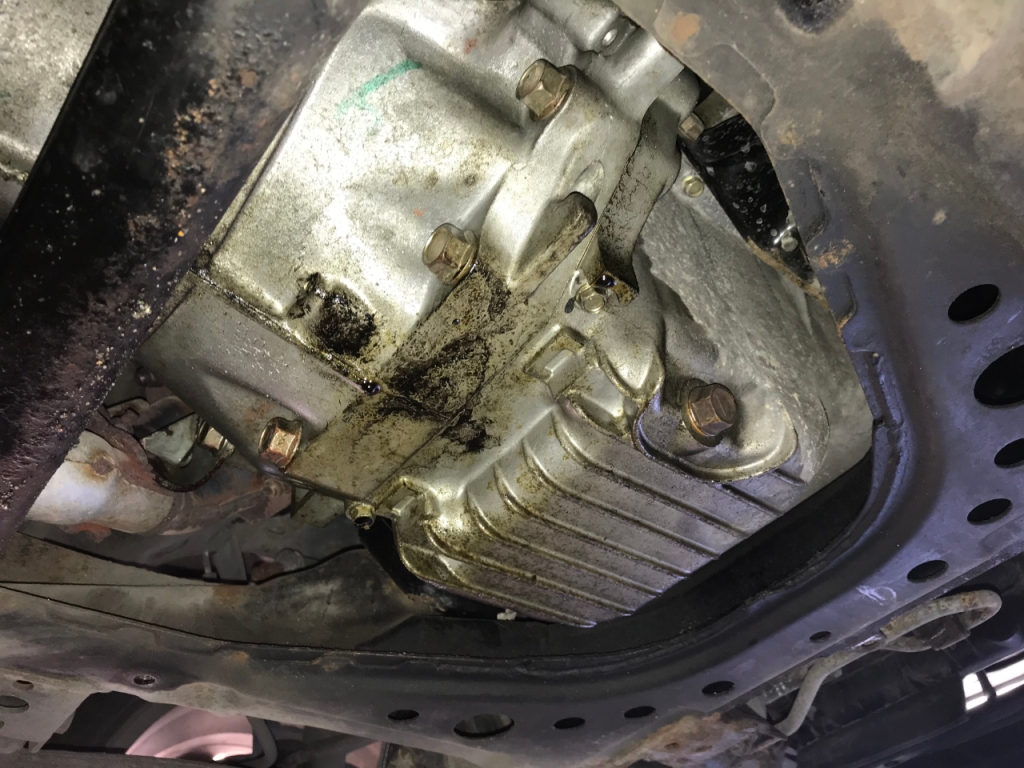

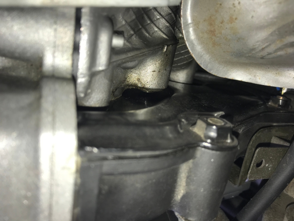

Voici quelques photos que j'ai pu prendre après avoir démonté un maximum de ce qui se trouve autour du moteur.
Ici on peut voir le carter d'huile d'où goutte l'huile sous la voiture:
L'huile semble bien provenir de plus haut sur le moteur car les flancs de la boite de vitesse sont gras ainsi que les cotés du moteur.
Ici on voit le coté ou se trouve le démarreur:
Sur cette photo on peut voir le haut de la boite de vitesse ainsi que la culasse et le collecteur d'échappement coté conducteur. La culasse est également grasse de ce coté et de l'huile a ruisselé le long du moteur jusqu’à atteindre le bas du moteur.
Malheureusement je ne vois aucune trace de fuite du joint de cache culbuteur sur l’arrière du moteur.
En revanche j'ai remarqué la présence d'huile a l'avant du moteur derrière la plaque noire de protection de courroie de distribution. Cet endroit était pourtant propre et sec lorsque la courroie de distribution et les joint d'arbres à cames ont été remplacés.
Serait-il possible qu'une fuite au niveau des arbres à cames puisse couler jusqu'à l’arrière du moteur et recouvrir tout le carter? Sachant que je n'ai vu aucunes traces d'ou pourrait passer l'huile de l'avant jusque l’arrière ? :?

J'ai justement démonté les protections thermiques de l’échappement mais je ne vois rien à cet endroit, juste des traces à l'avant et à l’arrière de la culasse comme sur les photos :sic:
 Sujet du message : Re: Fuite d'huile MX5 NBFL 1.6
Message Publié : Jeu 7 Mai 2020, 20:01
Message(s) : 7454
Ca ressemble quand même beaucoup à la fuite que j'ai eue :sic:
Les traces noires, c'est de la protection antirouille du sous-bassement mais le fuite d'huile était au même endroit.
J'avais aussi une coulée d'huile à l'avant du moteur.
Je l'ai remarquée en démontant la distribution au moment de déculasser, c'était bien gras derrière la poulie de vilebrequin et sur le support du compresseur de clim. Sans démonter, ça semblait pourtant sec, aucune trace sur la partie avant du carter. Cette fuite provenait aussi du joint de culasse (coin AVG).
Nettoie bien le coin inférieur de la culasse à ce niveau et va rouler avec la voiture pour voir si ça revient ;)

Me revoilà avec des nouvelles pas très réjouissantes :sic:
J'ai tout nettoyé comme tu me l'as conseillé, et je suis partis rouler une vingtaine de minutes ce matin. Une fois rentré, je m'empresse de lever le capot pour voir si oui ou non j’étais capable de voir quelque chose, et la ... les deux coins arrières de la culasse à nouveau tout suintant d'huile :(
Aucun signe d'une éventuelle fuite qui coulerait jusqu'ici... je pense bien que ton intuition à propos du joint de culasse est vraie :cry: Cela me semblait totalement impensable surtout sur une voiture qui n'a que 89 000km, mais de ce que j'ai lu sur d'autres forums le joint de culasse des NA et NB est sujet, de par sa conception, à fuir de l'huile avec les années indépendamment du nombre de km :etonne:
