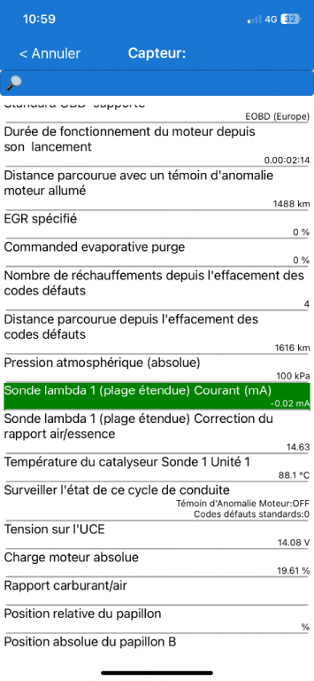

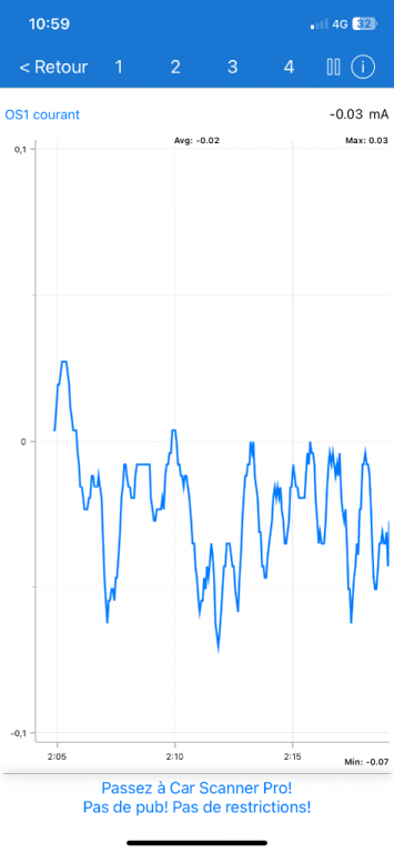

Voilà ce que j’obtiens pour la sonde 2 Unité 1
Et pour la sonde lambda 1
Ne faites pas attention au nombre de km parcouru avec le code erreur… :oops: un aller-retour a Stuttgart j’ai pas penser à le supprimer

Hello
La premiere sonde montre que ca regule bien donc si c’etait ma voiture j’essaierai de changer la 2eme sonde.
Et si ca continue le catalyseur :tantpis:
