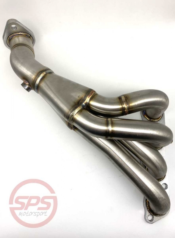

Il est très intéressant de noter que chez SPS et togheishop, ce sont les cylindres 1/2 et 3/4 qui sont reliés alors que chez goodwin Racing et Rev9, ce sont les cylindres 1/4 et 2/3 qui sont reliés.
Cette différence de conception ,en toute logique , est de nature à produire deux sonorités différentes ,ou pas spécialement ??
Normale chez SPS et togheishop se sont des 4/1 ;)
Alors que le godwin et celui de chez rev9 sont des 4/2/1

SPS utilise du matos de chez Friedrich motorsport.

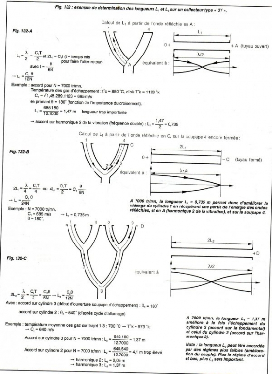

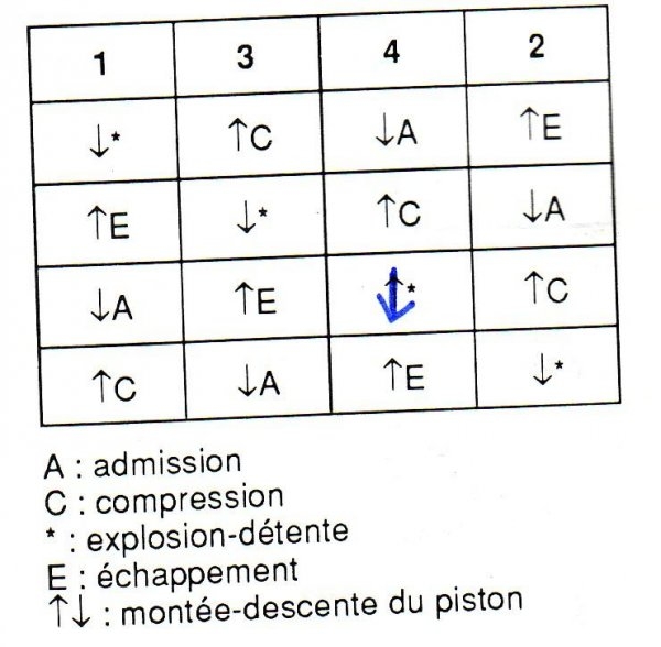

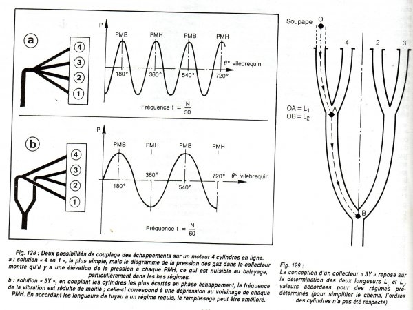

Voici les images de ce que j'ai sous le coude et que j'ai trouvé sur un autre forum français. De même le texte que je partage ci-dessous n'est pas de moi, je le recopie tel quel. De mon point de vue, je le trouve clair dans son aspect scientifique. Je n'ai rien à rajouter dessus, je n'ai pas le recul nécessaire et je n'ai rien à critiquer, cela me semble tout à fait juste.
Pour que le moteur puisse se remplir au maximum de mélange air-essence lors de la phase d’admission, il faut avant tout que le cylindre se soit vidé le plus possible des gaz résultant de la combustion du mélange.(pour l’instant c’est clair). Il existe à l’échappement et à l’admission des phénomènes complexes d’ondes de pressions-dépressions. L’étude de ces ondes permet pour un régime moteur donné d’avoir un accord, dit acoustique, entre l’admission et l’échappement, c’est à dire qu’on a pour ce régime, au cours de la phase de croisement des soupapes (en gros les deux soupapes sont ouvertes en même temps à l’admission et à l’échappement) un phénomène, dit de balayage, qui se traduit par une onde de pression à l’admission (en direction de la chambre de combustion) et une onde de dépression à l’échappement qui permet d’aspirer dans le cylindre juste avant que la soupape d’admission se referme encore un peu de mélange air-essence. Bien sûr pour que cela se fasse, il faut que le diagramme de distribution soit en accord également avec l’admission et l’échappement (c’est pour cela qu’un collecteur sera au top que pour un seul AAC) sinon soit la soupape d’admission ne se referme pas quand il faut et du mélange ressort par l’admission soit on obtient un phénomène dit de contre balayage (des gaz brulés re-rentrent dans la chambre de combustion), il s’en suit une baisse de rendement du moteur (qui est ,je le signale au passage, très médiocre car il ne dépasse pas les 30%). Donc le truc, c’est de s’arranger pour que pour l’AAC de série on arrive à avoir ce phénomène de balayage et donc d’accord entre l’admission et l’échappement pour un régime donné (c’est le cas avec un collecteur 4-1) ou pour 2 régimes donnés (cas du 4-2-1) : ces régimes sont donnés par les caractéristiques du collecteur (à savoir longueur et diamètre des tubes mais aussi température des gaz d’échappement, qui détermine la vitesse des gaz dans les tubes donc la vitesse des ondes dans ces mêmes tubes).
Pour un moteur 4 cylindres avec allumage 1 3 4 2 (même si en soit cela ne changera pas grand-chose à la réflexion). Voici la grille des cycles.
Elle montre qu’il faut raccorder deux à deux les cylindres décalés en phase d’allumage de 360° (1 avec 4 et 2 avec 3) afin d’espacer au maximum les phases d’échappements. En effet, si on raccorde les cylindres 1-2 d’une part et 3-4 d’autre part : les phases d’échappement interfèrent, la vidange du cylindre 2 (ou 3) se voit contrariée par la bouffée provenant du cylindre 1 (ou 4) puisque la soupape d’échappement de ce dernier s’ouvre (à cause de AOE : avance ouverture à l’échappement) bien avant que le cylindre 2 ne finisse d’échapper. C’est pareil si on raccorde les cylindres 1-3 et 2-4.
Deux types de collecteur :
Les 4-1 :
Les tubulures 4-1 comportent 4 tuyaux d’évacuation, de même longueur, se regroupant en 1 seul. C’est une solution passe partout, car la plus simple à mettre au point sur le banc d’essai. Bien que ce ne soit pas la solution la plus performante en raison des interactions entre les bouffées (voir explication ci-dessus) mais la contre pression élevée dans le collecteur permet d’obtenir un frein moteur important. Lorsqu’il est cours, le 4-1 s’avère performant dans les hauts régimes, à la condition d’avoir une section de conduit importante. Mais si l’on recherche de la souplesse avec un 4-1 les tuyaux doivent être très long.
Les collecteurs 3Y ou 4-2-1 :
Toujours pour un moteur avec ordre d’allumage 1-3-4-2, le couplage des cylindres s’effectue comme ceci :
Deux Y assurent le couplage des cylindres 1-4 et 2-3
Un 3e Y permet le raccordement des deux tuyaux de couplage. Cette solution est la plus performante du point de vue vidange et balayage des cylindres mais c’est aussi la plus difficile à mettre en œuvre car elle nécessite de déterminer 2 longueurs de tuyaux :
La longueur L1 des branches de chacun des 2 Y de couplage (mesure a partir de la soupapes bien sur)
La longueur L2 mesurant la distance entre la soupape et le point de jonction des deux tuyaux de couplage. L’adaptation de ces longueurs peut être effectuée pour un même régime caractéristique (Pmax) ou encore pour 2 régimes différents : accord de L1 pour le régime de Pmax et L2 pour le régime de couple max. Donc un collecteur 4-2-1 bien étudié peut être meilleur qu’un 4-1 notamment en matière de couple à bas régime, et donc de souplesse.
Donc en gros :
Si on veut de la puissance pur et un moteur moins linéaire, on prend un 4-1 , on aura en plus un très bon frein moteur.
Si on veut un moteur coupleux et souple mais quand même plus puissant, on prend un 4-2-1. Disons qu’avec un 4-1 le moteur a plus de caractère car moins linéaire et qu’avec un 4-2-1 le moteur est plus souple et coupleux en bas mais pas forcément moins puissant que si on avait mis un 4-1.
Je peux éventuellement mettre un détail des calculs permettant de déterminer les longueurs L1 et L2 dans le cas d’un collecteur 4-2-1 si quelqu’un est intéressé.

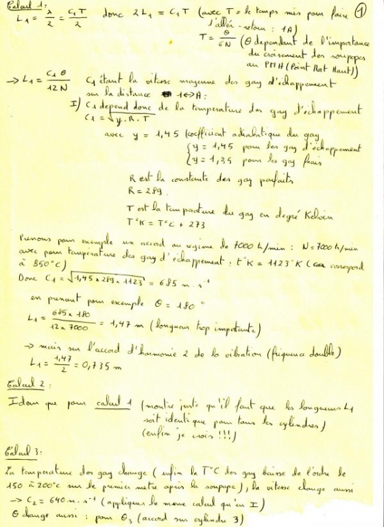

Voici donc une approche des calculs pour avoir un ordre de grandeur des longueurs L1 et L2 dans le cas d’un collecteur 4-2-1 (3y) :
Je vous rassure tout de suite : je vais expliquer les calculs car il n’y a pas tout sur cette page pour tout comprendre.
