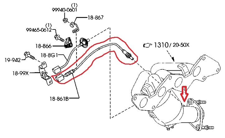

J'ai commandé une sonde DENSO au prix d'une cinquantaine d'euros.
Qq aurait-il un schéma ou une photo de l'emplacement de cette sonde ? Son remplacement présente t-il une difficulté particulière ?

Message Publié : Lun 23 Déc 2024, 16:28
Message(s) : 3016
Merci
Envoyé de mon SM-A346B en utilisant Tapatalk
Voici son emplacement.
Le meilleur accès, c'est de passer par le passage de roue en ayant démonté la roue et dégrafé la protection d'aile.
