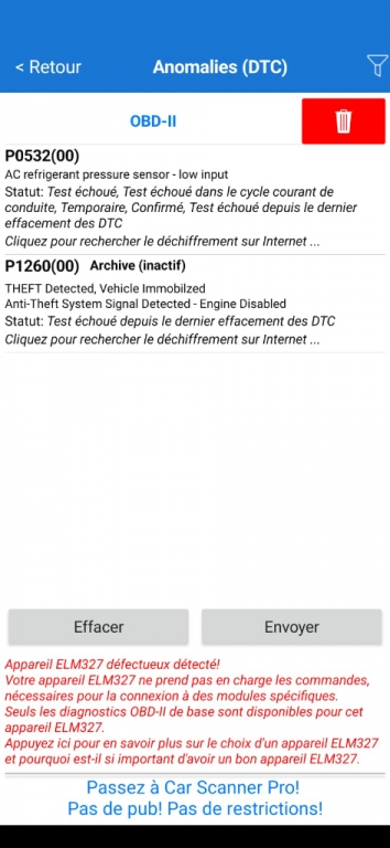

Symptôme : Plus de froid très soudainement, le compresseur ne semble plus s'enclencher (lié au code défaut ? ce serait judicieux pour ne pas flinguer le compresseur)
Code erreur : P0532

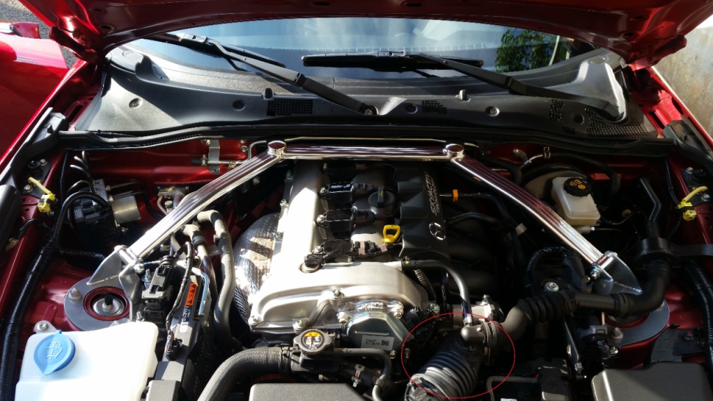

Il y a également une fiche de rappel (mais je ne suis pas dans la série de n° concernés et visuellement la pièce défectueuse semble en bonne état chez moi (si j'ai bien repéré où elle se situe, à savoir sous le parebrise, coté passager, sur la cloison habitacle)
https://static.nhtsa.gov/odi/tsbs/2018/ ... 3-9999.pdf
Des avis sur la question ?
Si tu parles bien de la pièce du lien ,non du tout, elle est juste fixer sur le compresseur.
Si la fissure est légère, tu ne le verras pas à l'œil.
Essai avec une application loupe sur ton tèl....des fois que ...

Merci Stan69. Cette pièce est visible où exactement ? Dans rien demonter ?

Le compresseur est à cette endroit, accès difficile sans rien démonté hélas.
Juste dessous le tube d'admission qui va au boitier papillon.

Pour ton code erreur P0532,il y a plusieurs possibilité :
-Pression du réfrigérant de la climatisation trop basse (charge incorrecte)
-Faisceau
-Capteur de pression du réfrigérant de la climatisation
-Calculateur de gestion moteur

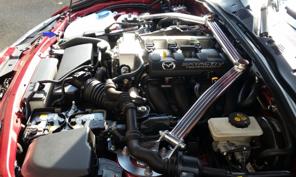

Merci Stan69. Donc pour voir si y'a une fuite faut a minima tomber le cache sous le moteur pour voir le compresseur de climatisation ?
Sinon le capteur de pression est bien juste a côté du bocal de lave glace ? Pour y accéder j'ai l'impression qu'il faut démonter aux moins toute la boîte à air non ?

Le compresseur, est effectivement difficile d'accès. Quand j'ai retiré le berceau, j'ai eu le temps de l'observer :D
Pour le contrôler, à mes yeux, il faut retirer le tuyau d'admission, la batterie et la boîte dans laquelle elle se loge et potentiellement la boîte à air pour avoir de l'espace. Sinon par le passage de roue, côté conducteur, en retirant tout le plastique tu peux un peu le voir mais cela ne sera pas suffisant.

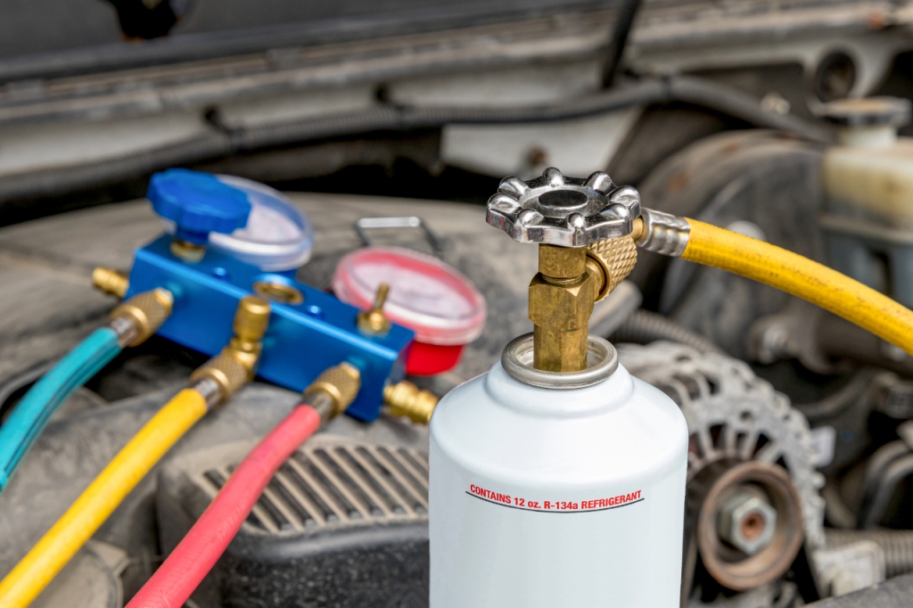

Côté équipement, à terme, je vais investir un peu. Il faut un produit comme celui-là :
1 connexion sur la sortie haute pression, 1 sur la basse pression et 1 sur la bombonne de gaz. Ensuite il suffit de remplir et vérifier les manos pour avoir les pressions prescrites par Mazda en plage haute et basse. On peut aussi insérer des additifs, Liqui Moly en fait pour l'entretien et éviter qu'il se pollue avec le temps par des "bactéries". Le système étant fermé, il n'y a normalement pas recharge à faire. Moty's aussi fabrique un produit pour améliorer l'efficacité du système.
Sinon, sur le code qui est retourné P0532, effectivement, problème de pression. La recherche de panne du workshop manual point vers le contrôle du capteur et du circuit. Il faut que je vérifie, mais normalement on doit pouvoir lire ce que le capteur mesure avec la prise ODB, sinon on peut rentrer en mode analyse de panne sur l'ordinateur de bord et afficher des valeurs, en toute logique ce sont les mêmes qu'avec la prise.
Oui
https://www.hexorcism.com/16ND/sm353362/

Suis preneur pour les mesures de la sonde, si je peux choisir la panne c'est ma préférée :D par contre faut que j'achète une nouvelle clé OBD la mienne ne semble pas pouvoir tout faire , je n'arrive pas à lire la pression des pneus par exemple alors qu'on peut le faire. Suis preneur d'une référence de modèle éventuellement.

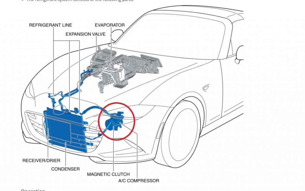

Si j'ai bien situé les différents éléments, le condenseur est quasi intégralement derrière le radiateur principal. Par conséquent un impact de pierre me semble assez improbable non ?
Message Publié : Ven 27 Sep 2024, 19:06
Message(s) : 7431
Non, il est devant le radiateur ;)
Message Publié : Ven 27 Sep 2024, 19:40
Message(s) : 16152
Ah mauvaise analyse de ma part :D ... Si c'est l'inverse alors ce sera plus simple à changer :D
