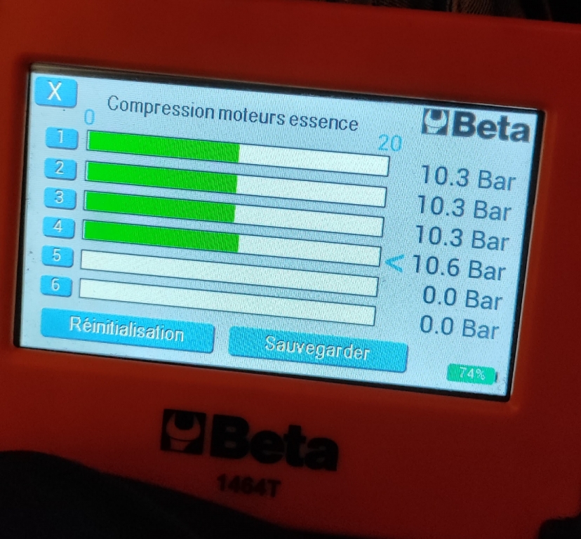

- J'ai récupéré mes compressions grasse au nettoyage hydrogène. ( 10.3b )
