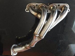

Salut,
Je suis toujours en pleine réflexion sur la modif de viré le pré-cata ou pas.
Ça fait quelques jours que je regarde les collecteurs qui ce fait pour ce moteur et il y en a quand même quelques uns et à tout les prix.......mais ni connaissant rien,le choix reste difficile.
Pour l'instant je vise un 4/1....meme si j'aurais préféré avoir plus de couple,mais j'ai de souvenir qu'un bon 4/1 vaut mieux qu'un 4/2/1 mal conçu.
Je poste quelques photos, si un connaisseur pourrait me dire le ou les modèle à évité, je l'en remercie d'avance.

Attention que sur les moteurs Skyactiv, les collecteurs d'échappement ont une forme spécifique et jouent un rôle important dans le fonctionnement du moteur.
Sur les MX5, il a une forme plutôt classique à cause du manque de place mais il suffit de regarder sur les autres modèles :

M@c à raison, je t'invite à regarder les explications sur le Sky-G sur le site Mazda (ou wiki), la partie sur les gaz résiduels...
La longueur de tube entre le cylindre 1 et 3 doit pas être inférieure à l'origine. Donc j'éviterai vraiment les 4-1 surtout ceux avec les primaires super courts, c'est une connerie.

Oui je suis au courant que le collecteur joue un rôle important dans ce moteur.
Du coups faut resté sur un 4/2/1 ou tout simplement laisser tombé l'idée ?

Je regarde aussi activement pour changer le mien dans un futur proche. Effectivement le mieux reste le 4/2/1 et celui de Good-Win-Racing a très bonne réputation.
https://www.good-win-racing.com/Mazda-P ... -1824.html
Non ça passe au contrôle technique car il reste le catalyseur principale sur la ligne.

Les explications de Goodwin racing vont dans le sens du 4-2-1 pour le Sky-G

- Le Good Win Racing est apparement une bonne option en 4-2-1
- Au final le plus intéressant d'un changement de collecteur c'est la suppression du pré-catalyseur qui libère le passage des gaz d'échappements
- Le seul changement de collecteur a par l'air d'augmenter significativement la puissance de la voiture (sans reprog)
- Le changement de collecteur augmente (beaucoup?) le son de l'échappement

Pour avoir fait la même démarche que toi, un conseil :
Prend en compte la partie dispo.
Le collecteur long goodwin n’est pas détaillé faut prendre la totalité (hors silencieux de souvenir), la version courte (goodwin aussi de souvenir qui est sur le shop togei) n’était pas dispo, j’ai attendu 4 mois pour qu’au final que goodwin annonce qu’ils vont seulement lancer une fab et que le prix est recalorisé malgré le fait que j’avais déjà payé.
Le bbr avec cata, j’ai eu une mauvaise expérience (je suis soudeur TIG pas pro mais je soude souvent pour le taf) celui que j’ai reçu ne valait pas son prix en terme de soudure finition.
Au final Jsuis parti sur un collecteur bbr sans cata d’occasion qui était bien mieux fini que celui avec cata (et au prix de l’occasion cela de dérangeait moins de devoir reprendre qlq soudure mais globalement il était largement mieux).
Pour moi une reprog sans collecteur c’est inutile comme l’inverse.
Bonne chance dans ton choix.

- Je comptais pas prendre le goodwin long (ça ferait surement trop de bruit pour moi, qui aimerais garder un semblant de confort sur semi long trajet autoroute)
- Acheter un collecteur pour conserver le catalyseur ne m'intéresse pas (quitte à chercher la performance autant aller au bout des choses
- j'ai peur que prendre le bbr diminue le couple etant donner que c'est un 4-1
Et pour l'instant le Good win n'est pas plus cher que le bbr et a de bon retour sur les forums en terme de qualité
- Pour la synergie entre collecteur et reprogrammation, j'ai envie de penser comme toi que c'est indispensable mais je manque justement de "preuves", et j'ai vu quelques exemple de reprog sur des mx5 nd qui atteignent les 200ch sans avoir si elles ont toutes le collecteur modifié
