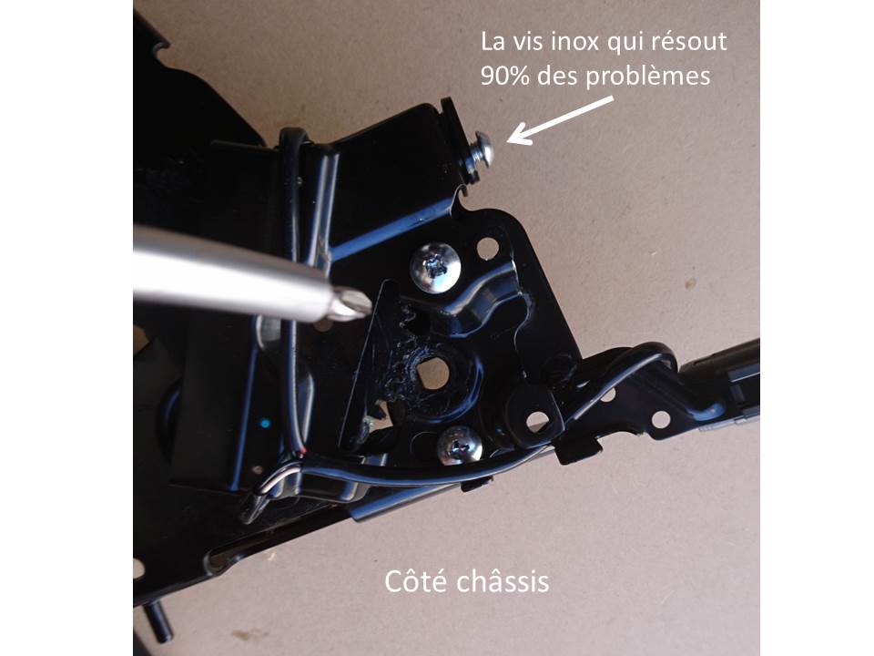

La première solution qui résout 90% des cas de « mon toit ne veut plus s’ouvrir ou ne veut plus se fermer » vient du pignon qui n’embraye plus (ou mal) sur le secteur. C’est (bien évidemment, avec le recul) ce qui provoque le bruit métallique d’engrenage qui ripe, que j’avais entendu sans m’en inquiéter.
En pratique, le fait que cela embraye ou non est lié à une vis en inox située juste sous votre nez en haut du mécanisme (de chaque côté de la voiture) quand le capot arrière s’ouvre. C’est cette vis qu’il faut dévisser « en cas d’urgence » dans la fameuse procédure « je suis sous un orage et mon toit ne fonctionne plus » du manuel Mazda que personne ne souhaite avoir à appliquer un jour. Il peut arriver que cette vis (d’un côté ou de l’autre, ou des deux) se dévisse seule sous l’effet des vibrations, notamment.
Elle est visible sur cette photo :
Première solution donc, qui doit suffire dans 90% des cas : resserrez cette vis (au maximum) avec la longue clé allen (ou 6 pans) fournie dans le « kit de dépannage du toit », qui contient également une tige en inox avec un anneau au bout et une longue ficelle. Ne pas hésiter à souquer fort avec le petit côté de la clé et en faisant levier (attention de ne pas déraper sur la peinture quand même), il ne doit y avoir aucun jeu entre les deux pièces métalliques (celle tenant le moteur et celle présentant le secteur à roue dentée).
Perso, cette solution m’a au moins permis de refermer le toit une fois ...
... mais ça n’a pas suffit.

D’origine, quand votre chère Miata sort de chez Mazda, cette vis doit être serrée fort et fixée à la Loctite. Mais, chaînes de montage obligent, il arrive que le montage ne soit pas si serré que ça ou qu’il n’y ait pas assez de Loctite ... Résultat, la vis se desserre, le pivot peut bouger autrement qu’autour de son axe et vous aurez beau serrer la vis inox autant que vous pouvez, le pignon n’arrivera pas à embrayer correctement sur le secteur à roue dentée.
Au pire, si vous attendez trop, le pignon bouffe les dents du secteur et là, vous êtes très mal (800$ la pièce, d’après nos amis ricains ...).
Donc, en résumé, si vous avez les symptômes décrits au début de cette longue histoire ou si, pire, vous entendez un bruit d’engrenage à chaque fois que vous ouvrez le toit : pas le choix, il faut opérer démonter !

9. Pour accéder à la vis pivot qui pose problème (cf. photo précédente), il faut démonter le moteur. Ses vis ne sont accessibles que par la face côté aile de la voiture, c’est pour ça qu’il faut sortir le mécanisme. Le moteur est fixé par 3 vis cruciformes. Deux sont bien visibles, la troisième peut demander à agir sur le secteur à roue dentée pour que la vis devienne accessible à travers une lumière pratiquée dans la pièce comportant ledit secteur à roue dentée.
10. Une fois que le moteur est sorti, la vis pivot (vis traversant une entretoise en acier) devient visible. Il faut la démonter (dans mon cas, elle était complètement desserrée), la nettoyer, remettre du frein-filet frais (Loctite) et revisser à fond. Elle doit normalement dépasser d’un peu moins d’un millimètre de l’autre côté de la pièce en métal noir (cf. photos sur le fil miata.net)

Pfff... J'ai eu le soucis aujourd'hui 8-)... Impossible d'ouvrir le toit mais ça me pendait au nez car depuis que je l'ai ça fait du bruit et le capot montait et descendait par palier. Heureusement le toit était peu ouvert donc j'ai pu refermer...
Dès que le beau temps va revenir je vais graisser et resserrer les vis... mais s'il faut démonter je vais aller voir mon carrossier ou mon garagiste car je connais personne qui peut m'aider :non:
Merci pour le tutoriel :bien:

Cet aprèm j'ai profité d'un rayon de soleil pour regarder les vis, elles étaient bien visées, donc mon soucis ne vient pas de là... :ttt: J'ai eu peur, car j'ai pu enlever le toit normalement jusqu'au bout de la manœuvre et impossible de remettre le toit... Heureusement, a force d'inciter le mécanisme c'est remit en route... ouf :P
Je voudrais savoir, le câble qu'il y a côté conducteur, quand le capot du toit est ouvert, il doit êtes un peu mou ou bien rigide ? Et le capot quant il s'ouvre ou se ferme, il le fait franchement ou par paliers ?
Je me sens pas capable de tout démonter, et j'ai personne pour m'aider, je vais devoir l'amener chez Mazda... :(

Normalement, on tend ce câble quand on verrouille la poignée intérieure (au milieu du toit) à la fin de la remontée du toit. De ce que j'en comprends, la tension maintient le capot bien en place (il aide peut-être aussi pour l'appui des joints d'étanchéité au bas de la partie vitrée du toit, mais la tension n'est que d'un côté, donc pas sûr). Toit fermé, c'est sûr qu'il doit être tendu (il y a d'ailleurs un réglage de tension au niveau de la poignée).
Quand le toit est ouvert, difficile à dire, car la poignée est relâchée. Mais il doit bien y avoir quelque chose (en plus des moteurs) qui maintient le capot en place, vue la méchante prise au vent que le capot représente ... :tantpis:
Il faudrait vérifier, en fin de mouvement d'ouverture du toit, avant que le capot se referme, en glissant rapidement sa main (heureusement qu'on parle pas de la capote, ce serait "sortie de contexte" directe ...) ... je veux bien essayer d'y regarder au prochain rayon de soleil, mais au rythme actuel, ça risque d'être dans quelques mois ... :roll:
Sinon, à l'ouverture et à la fermeture, le mouvement du capot doit être régulier. Éventuellement une vitesse un peu variable selon la position, étant donné le mécanisme en parallélogramme, mais sans à-coups.
Je crains que tu sois bon pour un démontage, j'avais aussi de méchants à-coups à la descente du capot (ouverture du toit), avant de le faire. Les à-coups sont liés aux dents de l'engrenage qui sautent plus ou moins (selon le degré de dévissage de la vis pivot) pendant le mouvement :sic: .
Par contre, sur la mienne, je n'avais des à-coups que côté passager (mouvement dissymétrique du capot). Ça le fait des deux côtés sur la tienne ?
PS : si tu dois démonter, cherche un petit garagiste un tant soit peu bricoleur, montre-lui le tuto et propose-lui un coup de main pour manipuler les pièces lourdes. Ça va te coûter 2h de temps libre, mais au prix de la main d’œuvre Mazda et vu qu'ils ne connaissent pas le problème, même avec le tuto sous les yeux (si tant est qu'ils acceptent de le suivre), ils vont y passer des plombes (€€€) :cry:

J'en rajoute une petite couche, mais si le toit refuse de se refermer une fois en bas, c'est lié à un mauvais appui sur les contacteurs de fin de course.
J'ai eu exactement le même problème et j'avais aussi réussi à refermer à force d'insister (en essayant plusieurs fois d'actionner le bouton de fermeture, les petits mouvements des moteurs essayant d'embrayer doivent finir par rétablir un semblant de contact, suffisant pour relancer le mouvement) ...
La bonne nouvelle, c'est qu'après démontage/resserrage/remontage (le mauvais moment à passer), tout est rentré dans l'ordre sans qu'aucun réglage ne soit nécessaire :jap:

Le câble est détendu même quand le toit est fermé :non: Je ne vois pas le réglage sur la poignée... J'ai vu 2 petits écrous sur ce câble je pensais qu'on faisait le réglage là. Je verrais demain si je trouve le temps :D
Lundi je l'amène à mon carrossier, il est débrouillard et il va regarder tout ça... Dommage que j'habite plus Toulouse, je te l'aurais amenée :beer:
