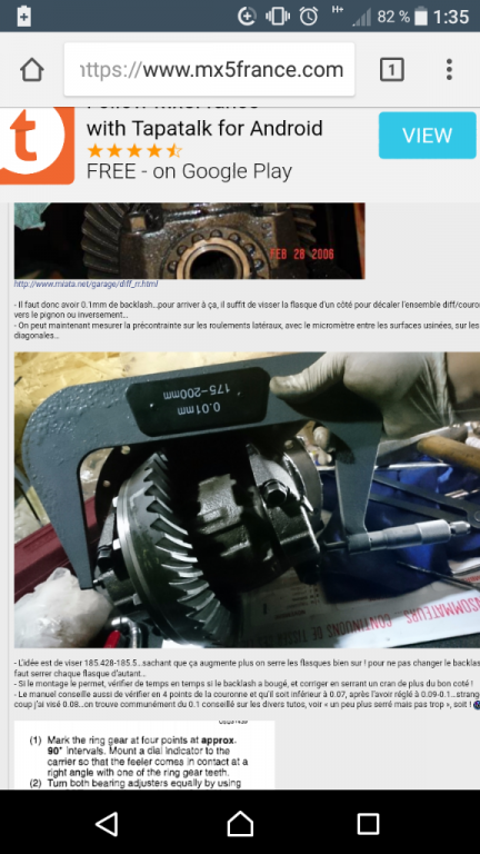

Je bute juste sur un truc ( voir capture d'écran)
Qu'est ce que tu entend par les surfaces usinées e des roulements t, et qu'elle est la raison de prendre les mesure en transversale et non en axiale ?

Message Publié : Jeu 13 Sep 2018, 15:11
merci déjà :jap:
par contre je n'ai jamais du parler de "surface usinées des roulements", y'a pas grand chose de brut dans un roulement :D

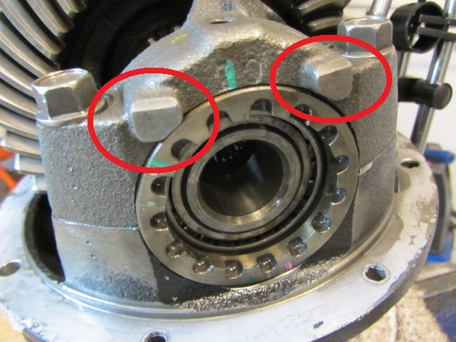

une fois le carter ouvert ça te semblera évident, il est question des petites excroissances sur les chapes de maintien des roulements, qui ne sont pas brutes de fonderie mais usinées :
c'est lié soit à une mesure de précontrainte en usine soit à une gamme d'usinage qui englobe aussi les logements de roulement, mais en tout cas c'est le moyen de vérification établi par Mazda dans le manuel atelier...et en diagonale ça permet de vérifier le bon parallélisme des chapes donc des roulements, au passage !
ça te semblera aussi évident une fois le carter ouvert, ça permet d'être bien perpendiculaire à chaque surface d'appui avec le micromètre ;)
Message Publié : Jeu 13 Sep 2018, 18:29
Message(s) : 608
Localisation : Evreux (27)
Avec cette vue si j'y voit plus clair.
Effectivement un mauvaise lectures de ma part, je cherchais l'usinage au mauvais endroit.

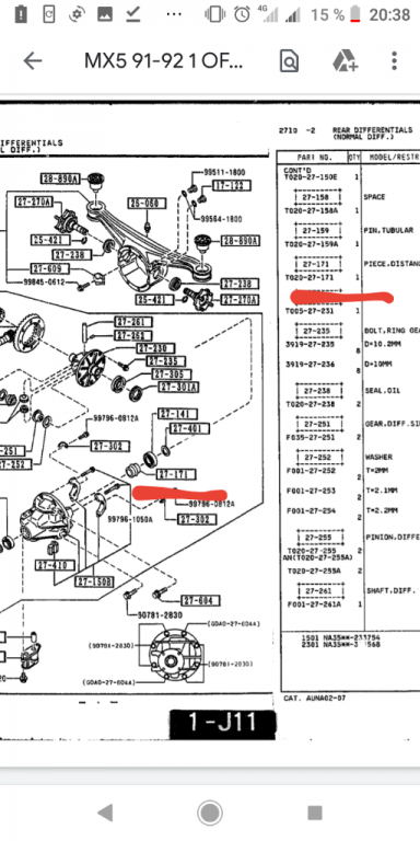

Ma question est simple, y a t'il plusieurs type d'internes sur un pont ?
En gros j'ai commandé les roulements, joints spi et douille d'écrasement comme indiqué en page 1 et tout est trop gros...

Bon bah j'ai trouvé la réponse à ma question..
Ça serait bien de préciser dans la page 1 du topic que les pièces ne sont pas les mêmes selon l'année du diff.
Ça empêchera d'autres personnes de faire la même erreur.
Voilà ce que j'ai trouvé.
Roulement lateral x2 : ref Mazda : 0249-27-350 / réf générique : 33007-N
Roulement nez entrée : réf Mazda : 3919-27-220 / réf générique : NTN-4T-CR-0566
Roulement nez pignon : réf Mazda : 0755-27-210 / réf générique : 32206-XRYR
Joint Spi Lateral x2 : réf Mazda : T020-27-238 / réf corteco 19035157B ( quelle galère à trouver cette réf)
Joint spi nez : réf Mazda : T020-27-165 / réf corteco 19035159B
Bague d'écrasement : T020-27-171

Message Publié : Lun 20 Jan 2020, 04:12
En effet le topic traite des ponts en 7", pas les fusibles à watts en 6", c'est sûrement évident pour la plupart de ceux qui en sont à se lancer dans de tels travaux, mais un p'tit rappel fera pas de mal ;) (pour ceux qui n'ont pas appris par coeur le miata diff spotter guide :aie: )
je m'en occupe quand je suis sur un pc, et je rajouterai tes infos :jap:
