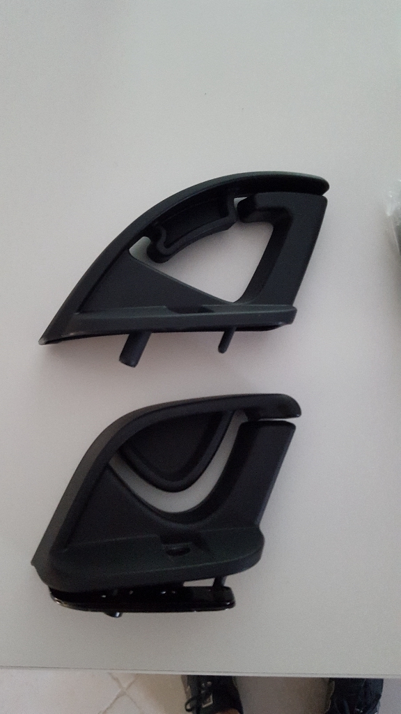

Tout simplement parce que le guide de ceinture est plus "aéré"
Une photo plutot qu'un long discours
En haut le nouveau modèle, en bas l'ancien.
Je viens de changer mon guide + nettoyage, c'est vrai que maintenant ma ceinture remonte parfaitement

Les références à acheter si tu changes les guides de ceintures sont:
NH18-88-1L7-02 pour le guide de ceinture droit
NH18-88-1J1 Protection d'installation droit
NH18-88-1M7-02 pour le guide de ceinture gauche
NH18-88-1K1 Protection d'installation gauche
Comme tu pourras le voir sur les images qu'à partager "MX5NCRC" plus haut ici même.
Bon achat et route avec ta Mimix. Image Top Down naturellement.
