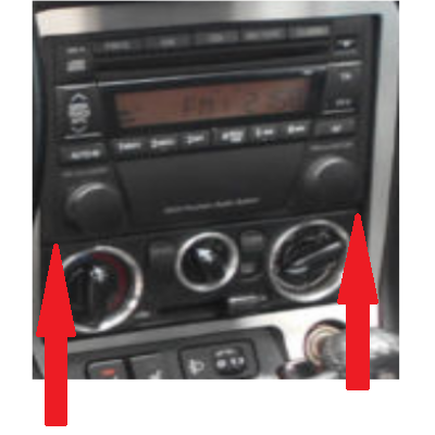

Pour démonter l'autoradio, il faut retirer les 2 petits caches plastiques sur les côtés. Le plus simple est d'utiliser un petit tournevis plat et faire pression pas le dessous pour les retirer.

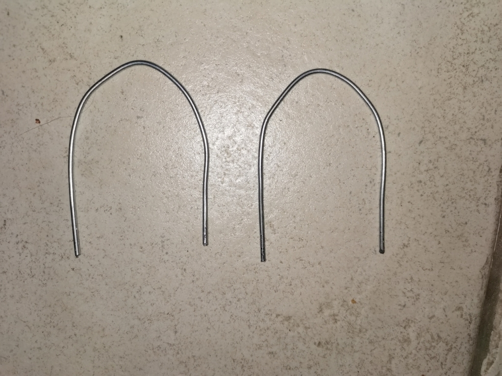

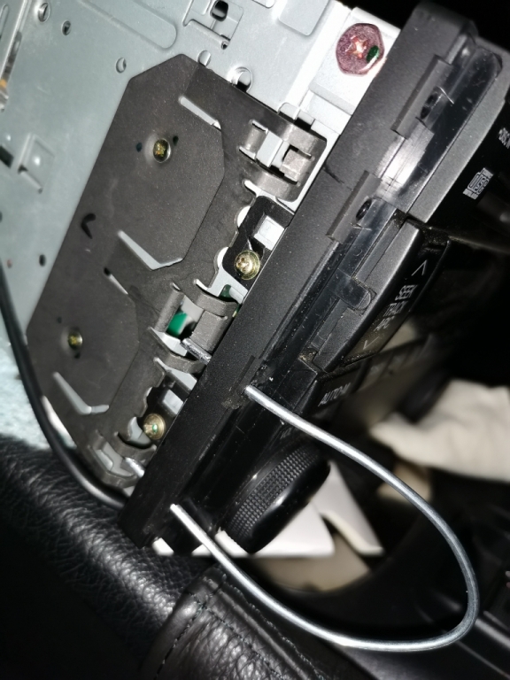

Ensuite il faut fabriquer 2 petits crochets à partir d'un cintre qu'on va emmancher dans les 2 trous les plus bas sur les 2 côtés de l'autoradio afin de faire pression sur les clips qui verrouillent l'autoradio.
Un peu plus de détail, on fait pression avec les 2 crochets afin de libérer les clips et pouvoir sortir l'autoradio.

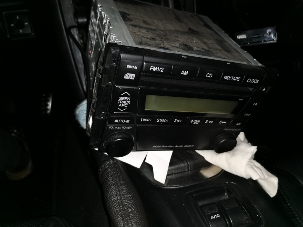

Voila l'autoradio est sorti mais il ne peut pas aller bien loin à cause des câbles (antenne et alimentation).

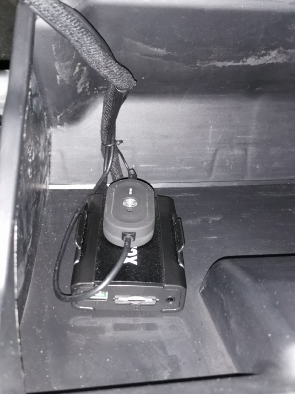

A l'arrière de l'autoradio, on connecte le câble fourni avec le boitier Xcarlink (connecteur blanc).
Le plus pratique est de placer le boitier dans la boite à gant, le passage des câbles est très simple puisque ça communique directement avec l'arrière de la console centrale. On voit sur la photo, le module bluetooth additionnel.

Si vous avez un modèle Bluetooth, vous devez trouver un endroit pour positionner le micro. J'ai fait le choix de le positionner sous les compteurs entre le cache de la colonne de direction et le tableau de bord. On peut utiliser un peu de scotch double face pour éviter qu'il ne bouge.
