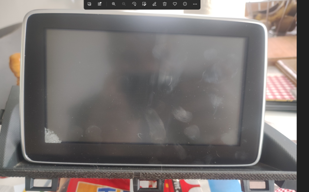

C'est vraiment pas compliqué, faut juste ouvrir les yeux et faire gaf au second film de protection à l'intérieur si on veut pas tout redémonter une deuxième fois... :aie:
En haut à gauche, la zone coupable
Quand on se précipite un poil trop pour mettre l'écran en place et éviter la poussière.... Et qu'on se rend pas compte qu'un second film anti poussière est présent... :boxe:
Après être passé pour un con avec le vendeur Aliexpress, ba heureusement qu'ils bossent le dimanche :aie:

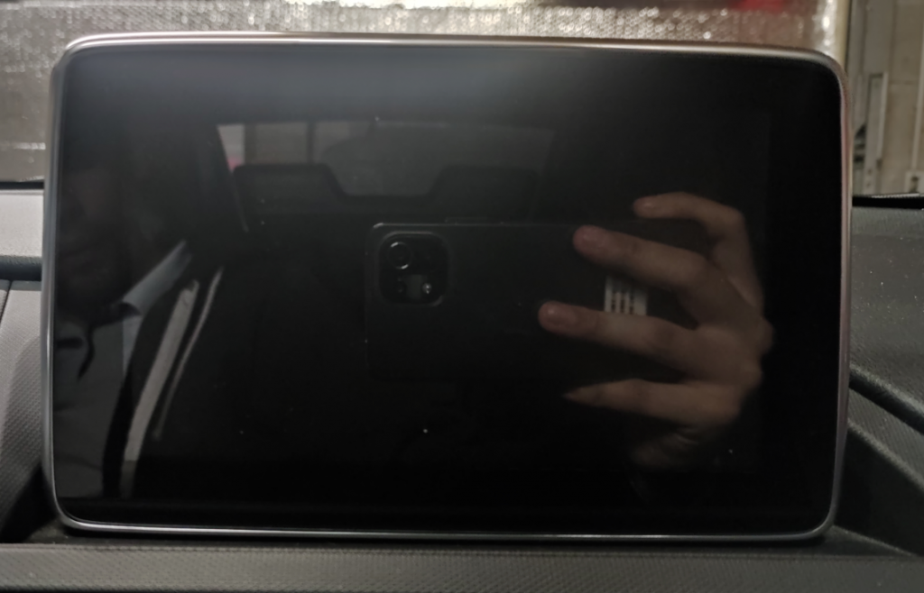

Et voila le résultat final
Franchement, c'est très simple à sortir, en moins de 5 min, le poste est sortie de la voiture, y'a 2 boulons...
Pour le poste, il s'ouvre également en 5 min, il y a juste la cage métallique interne que j'osais pas trop forcer pour la déclipser, mais le 2ème coup aucun pb, en 5 min c'était ouvert aussi. Le plus long est d'enlever la colle d'origine afin de pouvoir positionner le nouvel écran proprement.. Donc 45min plus tard, c'était tout propre :blague: :cyp:
Ca marche nickel chrome, le seul détail qui me chiffonne c'est que l'écran est brillant et non mat comme d'origine, à voir à l'usage si j'ai des reflets, je chercherais un filtre mat pour le coller dessus.
