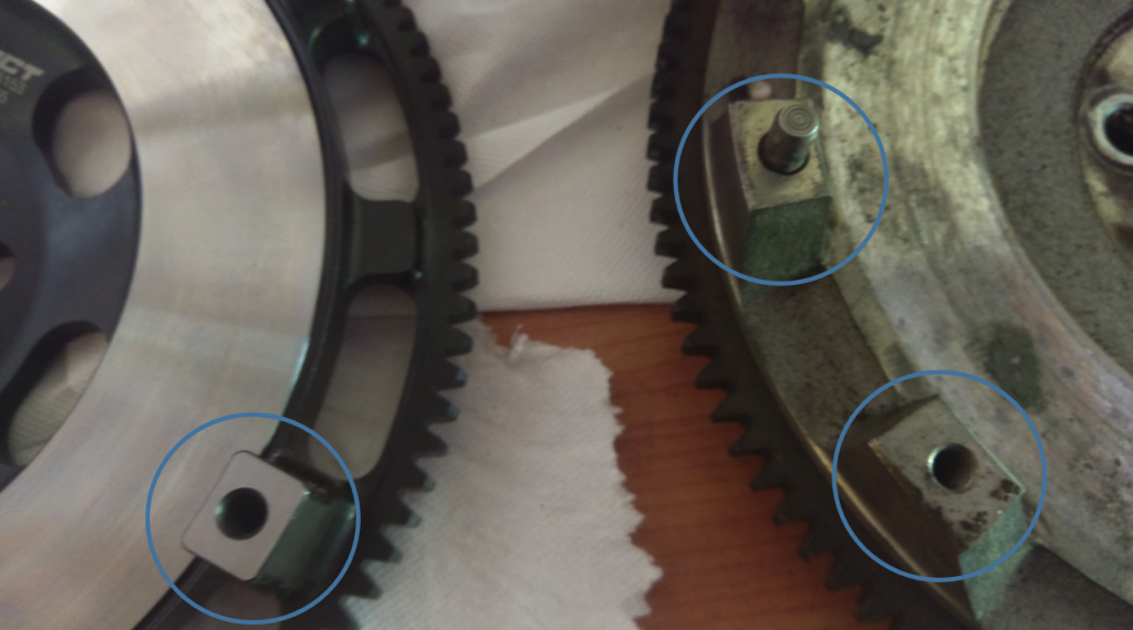

J'imagine que c'est trop tard pour t'aider mais j'avais bloqué le VM de cette manière :
1. tu mets une barre en acier en travers du VM, entre les bossages où il y a les taraudages pour fixer la cloche d'embrayage
2. tu tournes le VM jusqu'à ce que cette barre arrive en contact du châssis de la voiture
3. le VM est bloqué, tu peux desserrer tes 6 vis VM
Idem pour resserrer.
EDIT : avec une image c'est plus parlant... Les bossages sot entourés en bleu.
