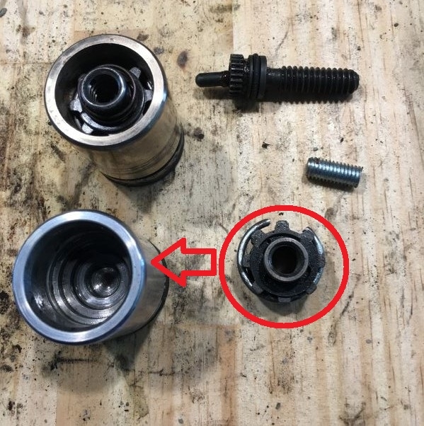

Une question métaphysique me taraude : le mécanisme de frein à main au centre du piston doit-il pouvoir tourner librement ou non, une fois remis dans le piston?
Comme une grosse buse, je n'ai pas pensé à le noter avant de démonter, et là je sais plus.. :?
Si quelqu'un passe par là avec la réponse, je suis preneur !

Je pense que non , l'anneau qui entoure le mécanisme se loge dans la gorge de l'étrier et l'ensemble doit rester fixe sinon le rattrapage de jeu ne peut pas fonctionner

Pour l'histoire du mécanisme à l'intérieur du piston, j'ai trouvé cette vidéo qui explique très bien, peut etre qu'elle pourrait être rajoutée au tuto, c'est Porsche mais ils sont identiques à ceux de MX. Il réutilise le petit cylindre en metal pour le glisser sous la vis, et vis simplement la vis, serrée àl'étau le tout pour extraire le mécanisme. Ensuite on entend bien que lorsqu'il remet le mécanisme, il l'enfonce jusqu'au bout et ça fait "clac".

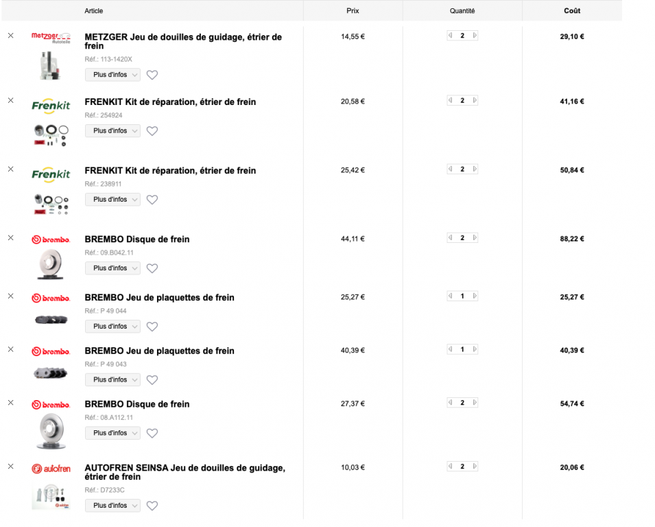

J'ai déjà les durites et le liquide, pour tout le reste, j'ai fait un panier chez autodoc (grosso modo 350 euros de fournitures):
