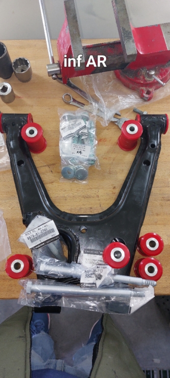

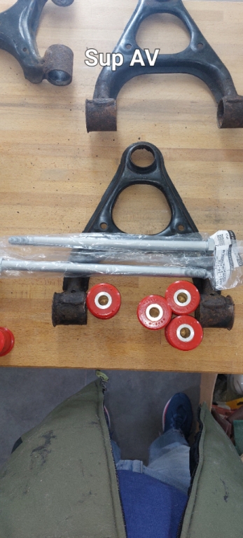

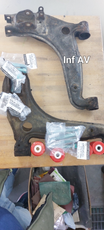

Je peux fournir les photos originales, par e-mail, pour plus de netteté sur la référence des vis des triangles AV et AR

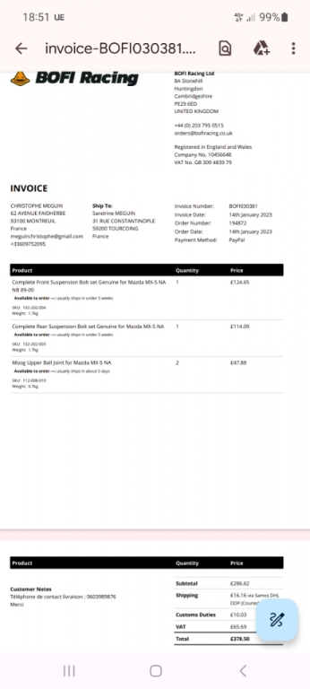

Visseries commandées chez BofiRacing. Top, fournisseur à conseiller :bien:
Pour le montage des silenblocs : un étau, des rondelles, tige filetée, écrous, douille de 34 et 36 pour servir de guide ( poussée) et de l'huile de coude :D
A+
Teufteuf 93

12 silenblocs de montés dans la journée reste 8 pour demain puis décapage des triangles et peintures epoxy à froid
Ensuite montage à blanc sur le nouveau berceau AR.
Après on attaquera le démontage sur la mimix.
Ça avance doucement mais ça avance

Ça peux m'intéresser, rattaquant la restauration de ma NA , sur les vis inférieurs, tu as les rondelles de réglages pour la géométrie? le kit complet revient a combien si ce n'est pas indiscret? :beer:
Message Publié : Lun 30 Oct 2023, 19:00
Message(s) : 2177
Localisation : Montreuil 93
J'ai pris l'ensemble pour l'AR et l'AV + 2 rotules Moog pour kes triangles sup AV
Montant 379 livres soit 434€
Les rondelles de réglage de la géométrie sont présentes et tout est repéré
A+
