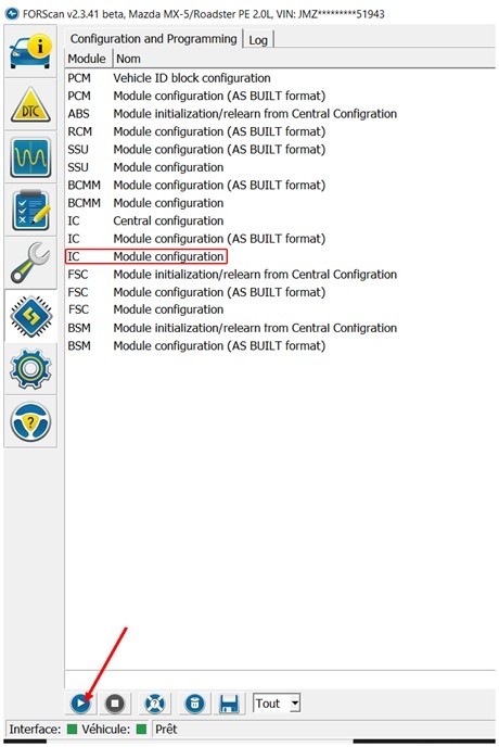

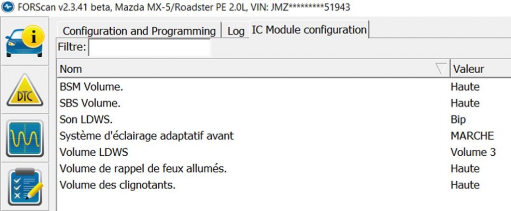

Sélectionner la ligne IC Module configuration (celui entouré en rouge ci dessous) puis cliquer sur le bouton "Lecture"
L'onglet suivant s'ouvre :

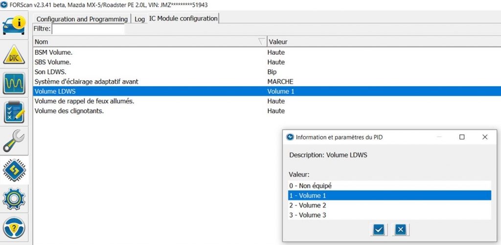

Vous pouvez modifier le son LDWS en BIP ou ralentisseur (bande vibrante) mais ça n'a pas trop d'intérêt et cette fonction est disponible depuis l'écran MZD.
Double cliquer sur Volume LDWS et sélectionner 0 – Non équipé
Cliquer ensuite sur Write en bas de page et suivre les instructions si demande de couper le contact puis le remettre.

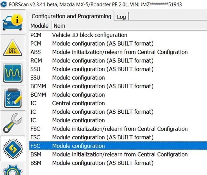

Pour vérifier la bonne prise en compte, cliquer sur l'onglet "Configuration and Programming" (flèche bleue) puis cliquer de nouveau sur la ligne IC Module configuration (celui entouré en rouge ci dessous) puis cliquer sur le bouton "Lecture"
Vérifier que la valeur "Non équipé" est bien présente.
Vous n'avez plus de bip lorsque vous franchissez la ligne, par contre l'affichage fonctionne toujours.

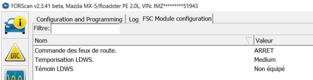

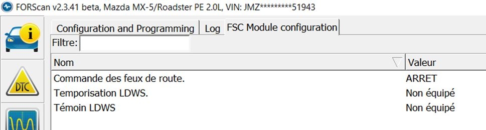

J'ai essayé de désactiver l'affichage en allant dans le "FSC Module configuration" puis lecture.
On y trouve la Temporisation LDWS et le Témoin LDWS
J'ai essayé de mettre "Non équipé" au niveau du Témoin et après essai, ça s'allume toujours. J'ai ensuite mis la temporisation en "Non équipé" également et ça s'allume toujours.

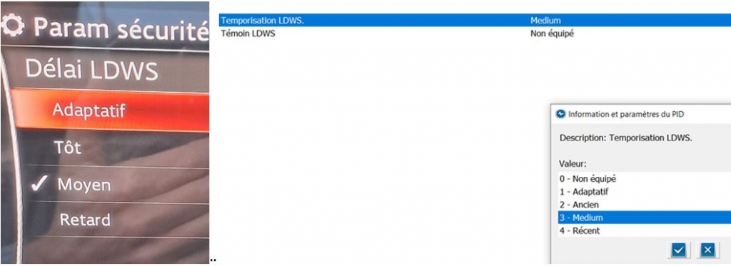

Ensuite j'ai farfouillé dans l'écran MZD au niveau du système LDWS :
Quand vous cliquez sur "Délai", vous arrivez sur l'image de gauche ci-dessous avec 4 paramètres, c'est ceux qu'on retrouve dans forscan sur l'image de droite :

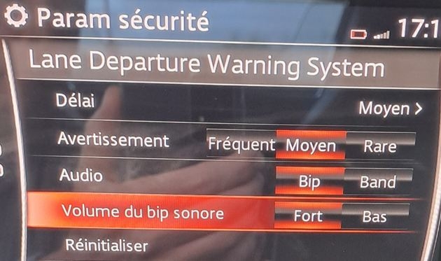

Si on revient sur la page précédente et qu'on clique sur Fort sur le Volume du bip sonore
Cela réactive le bip en Volume 3 et vous n'aurez pas de moyen de remettre en OFF sauf en repassant par FORSCAN.
