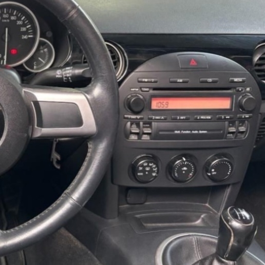

Mon exemple personnel : je voulais adapter un autoradio Android 9 pouces sur une MX-5 NC.
Les flancs plastiques d’origine autour de l’autoradio, présents sur les modèles jusqu’en 2008, sont plats et anguleux. À partir de 2009, ils sont arrondis, et ne permettent plus une intégration propre de l’écran.
Avec mon VIN de 2009, impossible de retrouver les flancs plats dans le système Mazda.
La solution : utiliser un VIN de NC plus ancienne.

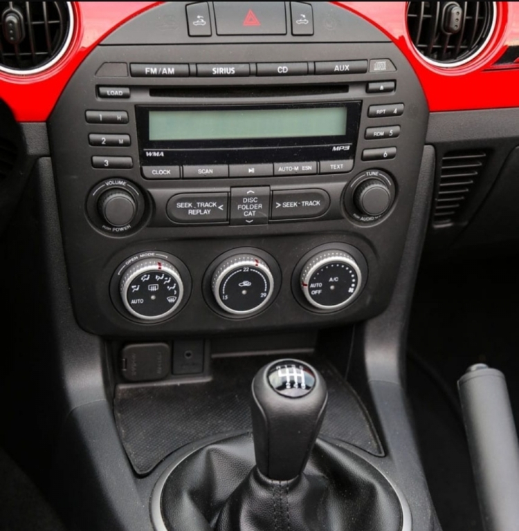

Zoom : les flancs d’autoradio de NC (2006-2008) :arrow: :?: :geek:
Les flancs plats et droits entourant l’autoradio sont parfaits pour intégrer un écran moderne de 9 pouces sans laisser d’espaces ni devoir bricoler.
Ils étaient présents sur les premières NC jusqu’en 2008.
À partir de 2009, ils deviennent arrondis, ce qui complique (voire empêche) un montage propre d’autoradio Android.
Pourquoi utiliser ceux de 2006 à 2008 :
Intégration harmonieuse avec la console centrale
Plastique de même texture
Alignement parfait avec un autoradio rectangulaire
Finition propre et d’origine

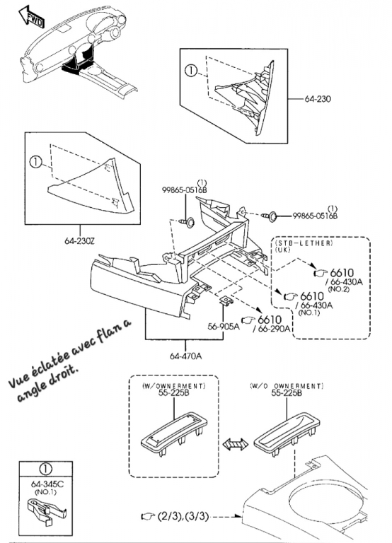

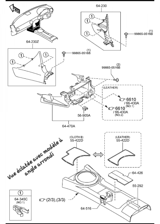

Vue éclaté modèle 2006 avec les angles droit.

Modèle à angles droit présent jusqu'en 2008.
Modèle à angle arrondi présent après 2008.

Voici une vue en éclaté de mon modèle (NC-RC Fl2 2014).
qui prouve bien que les numéros des éléments sont les mêmes à la commande, mais que tout est lié au code VIN du véhicule :aie:

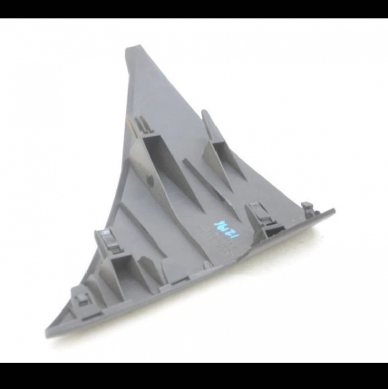

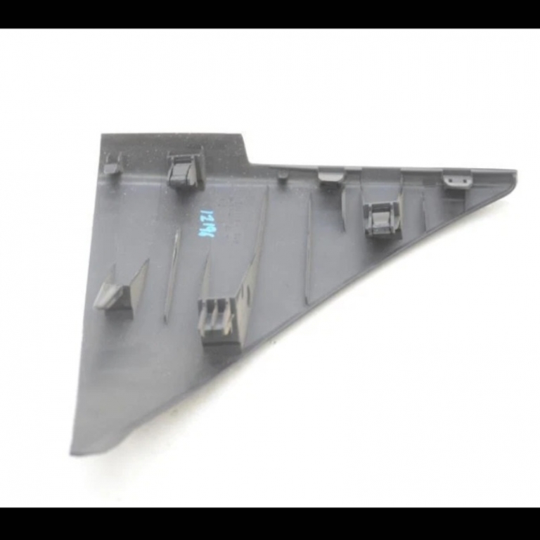

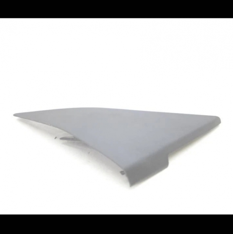

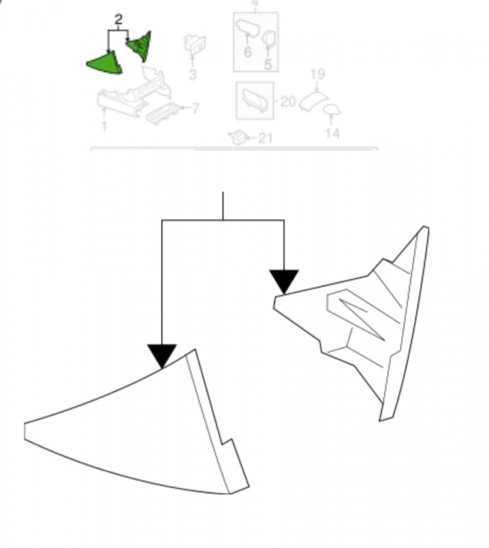

Pour suivre au tuto sur les flancs plastiques latéraux :
Voici quelques éléments complémentaires, avec une vue de près des éléments.
Les codes sont également les mêmes
64-230 et 64-230z (France).
64-230B ou 64-240 (UK/Us Version).
Photos du produit en question :
[img]https://www.mx5france.com/forum/images/user/23499/250527-184930-
screenshot20250527184658gallery.jpg[/img]

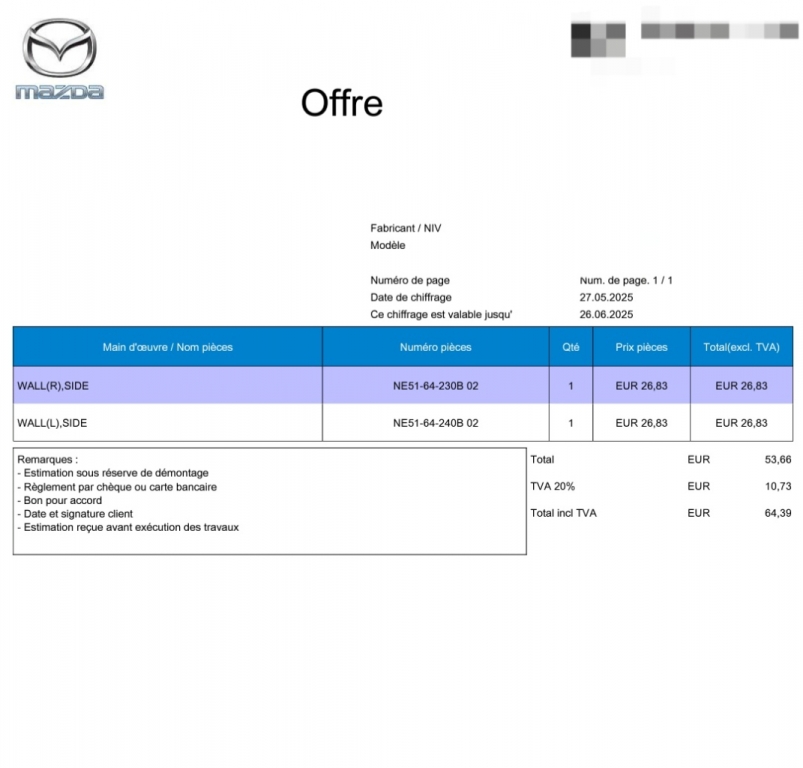

Ainsi que le prix actuele en concession sur un produit neuf. (Hors montage atelier).
Délai 3jrs pour recevoir la pièces.
Devis de la pièces :
Maintenant y a plus que a validé la théorie !! :beer:

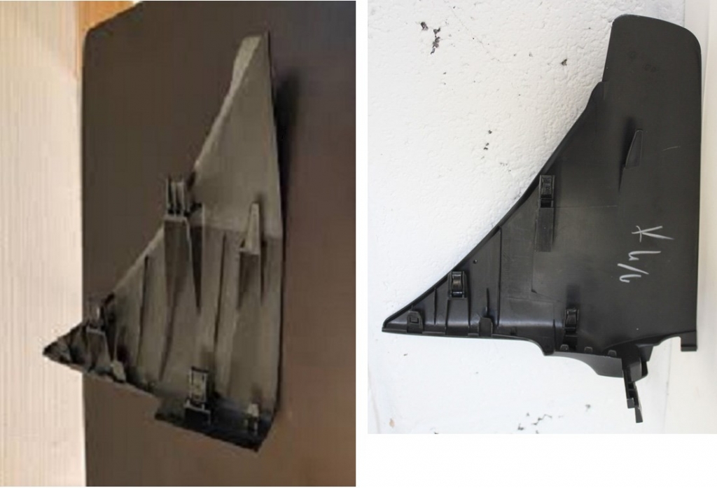

Je viens juste de voir le sujet.
Le code qui se trouve sur les vues éclatées ne sont que des codes de famille de pièce.
Au niveau des concessions, ils veulent impérativement un VIN afin de cibler la bonne référence de la pièce surtout que pour certain modèle d'une même phase, la pièce peut être différente.
Et une pièce commandé ne peut être retourner. Elle leur restera sur les bras si ce n'est pas la bonne!!!! :aie:
Par contre, pour un élément d'habillage plastique comme celui que vous voulez, il n'y a pas moult référence. Une pour les NC de première phase et une autre pour les deux Facelift par côté.
Elles auraient pu être trouvé en utilisant uniquement le code de référence catalogue d'un modèle.
C'est assez simple pour la NC car il n'y en a que deux. Un pour les NC de première phase et un seul pour les deux versions restylages.
Ce qui me dérange le plus entre les deux modèles de flancs (caches latéraux), c'est que ceux des NC-FL viennent se loger et servent de point de fixation du tunnel central, ce qui n'est pas du tout le cas pour les modèles pour la NC de première phase puisque c'est sur la console de panneau de commande où se trouve la prise allume cigare et éventuellement les commandes de chauffage des sièges que l'habillage du tunnel central vient se fixer.
Pour les points de fixations, ils semblent être sur des positions presque identique mais pas forcement implanté dans le même angle et surtout pas de même taille. :?
A voir si c'est plug & Play sur ces points de fixations.
Cache de NC à gauche et de NC-FL à droite
Je suis vraiment curieux de voir le résultat. :oui:
En tout cas, bon aménagement de votre NC-FL2. ;)

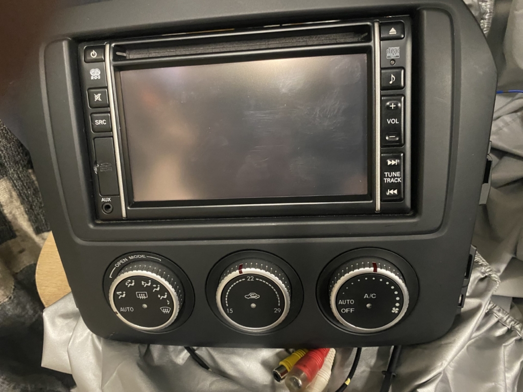

Retour d’analyse — Adaptation cache latéraux NC 1 sur NCFl2 et la console centrale.
Après plusieurs essais de montage et de vérifications, je suis arrivé aux constats suivants concernant l’adaptation de la console centrale NCFL2 :
Option 1– Modification des caches latéraux
On peut changer les caches latéraux, effectuer un collage puis une découpe, afin d’adapter l’ensemble à la partie basse de la console centrale NCFL2.
Avantage : permet un bon ajustement.
Inconvénient : demande un peu de travail de précision.
(Sinon, il faut carrément remplacer l’ensemble calandre + façade + console centrale.)
Option 2 – Décalage de la façade du poste
La façade du poste est légèrement avancée par rapport au support d’origine. Cela empêche une jonction parfaitement propre, et oblige à couper des pattes à l’arrière.
Conséquence : le poste tient moins bien.
À éviter si vous recherchez une fixation robuste.
Option 3 – Montage avec léger décroché
On peut aussi monter l’ensemble tel quel, sans découpe ni collage. Cela entraîne un léger décroché visuel (environ 2 à 3 mm) en haut des plastiques.
Avantage : rapide, pas de modifications.
Inconvénient : finition moins soignée.
À chacun de choisir entre un montage propre avec un peu de travail, ou une solution plus rapide avec une finition visuelle légèrement imparfaite.
Nb: j'ai réussi à donner un meilleur rendu en adoucissant les angles intérieurs des caches latéraux de la NCFL2.
Je pense que ton VIN ne te servira a rien :non: pour une face avant NC
Jamais Mazda a sorti du 9 pouce pour la NC toutes générations confondues.
Les double din en origine sont arrivé avec la NCFL et étaient toutes en 6.2 pouce, sanyo - pioneer ect
Ce n'est donc pas la bonne face pour la NC ;)
Il existe bien une face OEM à la vente pour NC :arrow: mais devenue indisponible :oops:

Et pour reconnaitre les caches de coté c'est très simple, autre que la forme ...
NC :arrow: juste clipsé et pour la NCFL :arrow: clipsé et fixer en plus avec une vis.
