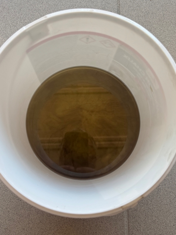

Compte rendu vidange boite de vitesse et différentiel MX-5 ND 2litres 184CV 37880Km.
J’ai toujours entendu dire que la boite de vitesse de la MX5 était un exemple de douceur et de précision, j’avais une Honda Prélude 2,2 VTECH dans les années 95 à 2000 et dans mes souvenir cette voiture avait une boite très précise, les vitesses passaient comme dans du beurre, et je m’attendais à retrouver ces sensations sur la MX, mais de ce côté-là j’étais un peu déçu, c’est pas que la boite est mauvaise mais je m’attendais à mieux vu les éloges que j’ai pu entendre sur cette voiture.
Donc maintenant que la garantie de 3 ans est passée j’ai décidé de faire la vidange de la boite de vitesse et du différentiel.
Pour le différentiel, j’ai eu un couinement il y a quelques semaines venant de l’arrière droit lors de virages un peu appuyés et depuis plus rien. Mais des fois lors d’une accélération j’ai l’impression que quelque chose freinait à tel point que je vérifiais si le frein à main était complètement ouvert. Donc je me suis dit que ça ne pouvait pas faire de mal de vidanger le différentiel. Merci à Aerogela qui m’a aidé dans la recherche de la technologie de ce différentiel, à engrenages et non à disques comme je le pensais, c’est important pour le choix de l’huile.
Vidange boite de vitesse
Avant de commencer j’ai roulé environ 40Km pour faire chauffer la boite
- J’ai lever la voiture pour passer en dessous, j’ai utilisé mes cales en bois qui ont très bien fait leur job (avis aux wood-sceptiques)
- Clé de 10 et petit tournevis plat pour enlever les deux protections en plastique sous le véhicule (le tourne vis pour le rivet en plastique)
- Clé de 12 pour enlever le renfort, côté gauche 2 vis qu’il faut enlever et côté droit 2 vis qu’il suffit de desserrer et la pièce en alu peut être enlevée.

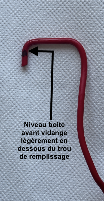

- J’ai dévissé le bouchon de remplissage pour vérifier le niveau d’huile avant vidange, comme mon petit doigt ne rentrait pas j’ai pris un bout de fil de cuivre rigide que j’ai formé avec une petite pince pour voir le niveau. Le niveau était légèrement en dessous du trou de remplissage

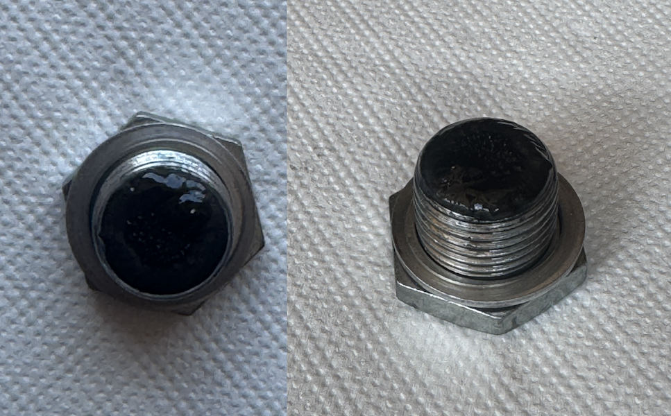

- Il y avait très peu de résidu sur le bouchon de vidange

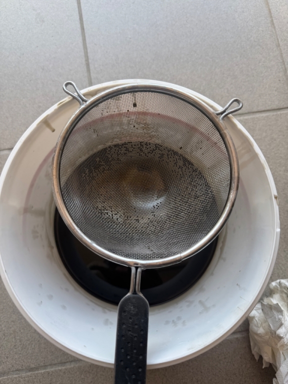

- Vidange de la boite, j’ai utilisé un petit sceau blanc bien nettoyé pour récupérer l’huile et une passoire pour filtrer les impuretés
- Pas de saletés dans la passoire, l’huile était très fluide et encore très visqueuse au touché et assez foncée ce qui est normal, j’ai récupéré environ 1,9 litres d’huile (mais il y en toujours un peu qui va à côté quand on enlève le bouchon)

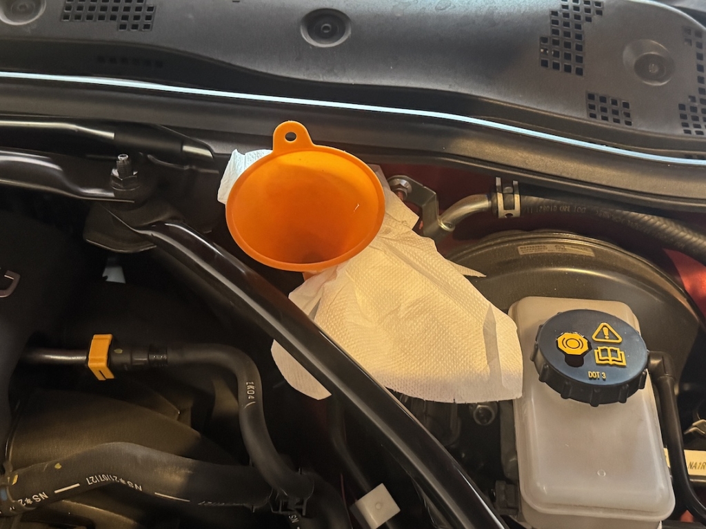

- Pour remplir l’huile je n’ai pas utilisé de seringue mais j’ai fait passer un tuyau dans la baie moteur que j’ai introduit dans le trou de remplissage et un entonnoir (dans les seringues il reste toujours un peu d’huile qui va manquer si on a juste la quantité nécessaire
- Il me restait en bidon (environ 600ml) de l’huile Motyl Gear 75W90 que j’utilisais pour le cardan de la moto (sur le site Motul cette huile est compatible avec la boite de la MX5), je l’ai utilisée pour faire un rinçage avec environ 400ml, l’huile est sortie sans résidu un peu plus foncé qu’elle est rentrée.
- J’ai remplacé les joints 18X24X1,5 acheté sur Amazon pour 9,99€ les 15 joints
- J’ai mis 2litres d’huile Motul Gear 300-75W90 acheté chez Driftshop pour 32,98€ les 2 litres avec un flacon de 100ml Mecacyl HY également acheté chez Driftshop pour 25,99€.
- Je n’ai jamais été adepte des additifs Mecacyl et autres, certains diront que c’est un produit miracle et d’autres que c’est de la daube. Je connais quelqu’un qui en a mis dans sa moto pendant 150000Km avant de la revendre et n’a jamais eu de soucis donc je me suis dit que si ça ne sert à rien ça ne peut pas faire de mal.
- Au final j’ai mis environ 2,05 litres dans la boite, quand le dernier bidon était vide, l’huile commençait à déborder, donc j’ai sorti le tuyau de remplissage et j’ai laissé écouler le reste d’huile du tuyau dans le sceau.
- J’ai remis le bouchon de remplissage avec un nouveau joint (il faut une clé de 24 pour les bouchons de vidange et de remplissage de la boite) et j'ai remis le renfort alu et les protections plastique.

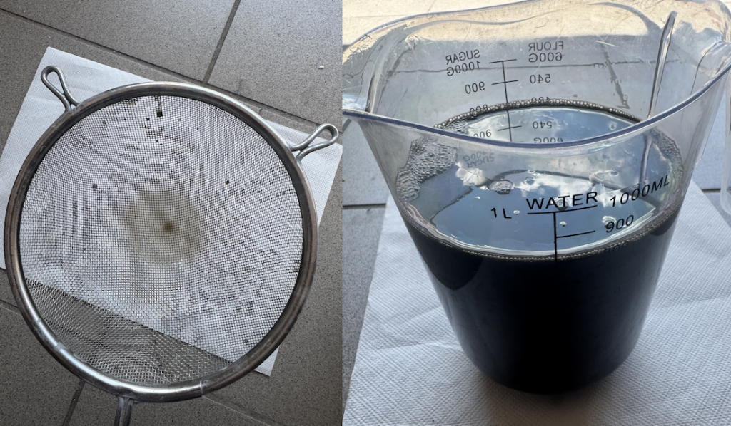

Vidange du différentiel
- J’ai dévissé le bouchon de remplissage (clé de 23mm) contrôle du niveau avec le fil rigide, il était rempli au débordement

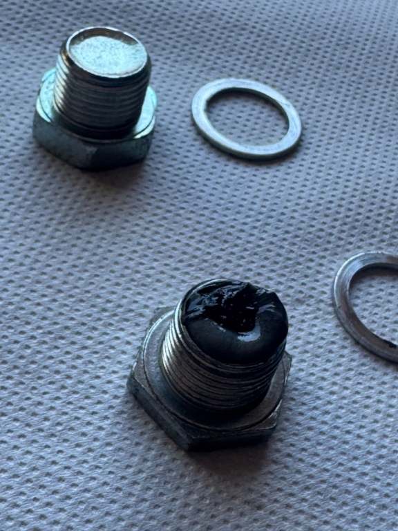

- J’ai dévissé le bouchon de vidange (clé de 24mm) il y avait un peu de résidu sur le bouchon (presque plus que sur celui de la boite)

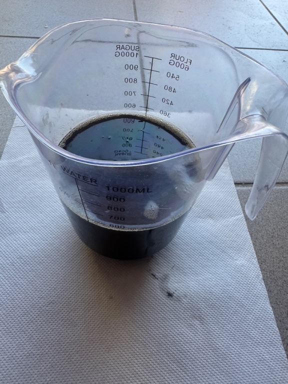

- L’huile était très visqueuse au touché et un peu foncée, j’ai récupéré un tout petit peu moins que 600ml
- J’ai fait un rinçage avec environ 100ml d’huile Motul Gear 300 LS (couleur verte) acheté chez Dritshop pour 17,99€ le litre, l’huile est sortie propre.
- J’ai remis le bouchon de vidange avec un nouveau joint
- J’ai rempli jusqu’à débordement avec de l’huile Motul Gear 300 LS, pas besoin de seringue pour le remplissage en compriment le bidon on arrive à mettre assez d’huile.
- J’ai remis le bouchon de remplissage avec un nouveau joint.
- J’ai descendu la voiture des cales, et laissé tourner le moteur quelques minutes, j’ai passé plusieurs fois les vitesses à l’arrêt puis je suis parti doucement le temps de faire chauffer le moteur.
Essai environ 75Km dans les Vosges, départ de la maison 27°C et à 1000 mètres d’altitude 19°C, dès les premiers kilomètres le passage de vitesse et plus doux puis conduite plus dynamique dans les Vosges, il y a quand même une grande différence dans le passage des vitesses, j’ai l’impression de retrouver la boite de la Honda Prélude, passage de vitesse plus doux et plus précis, plus de sensation d’accroche lors du passage de vitesse.
Pour le différentiel c’est plus difficile à quantifier, mais j’ai l’impression que la voiture est plus joueuse dans les enchainements de virages et pas de sensation de freinage, bien au contraire, j’ai l’impression qu’il y a plus de chevaux. Mais à voir dans la durée.
SI j’avais su le bénéfice apporté par ces vidanges je les aurais faits bien plus tôt.

Bien joli taf et sympa d’avoir bien filtré pour se rendre compte de l’état des huiles !!
Sinon pas sceptique pour tes cales .. simplement que je les aurais réalisées d’une seule pièce et en chêne massif .. d’ailleurs je l’ai fait chez mon père et il les à utilisées plusieurs fois .. c’est du côté de Limoges et là-bas le chêne .. comment dire y’en a partout et apascher

Merci pour ce compte rendu très complet :bien:
Peux-tu juste nous préciser si la boîte et le pont avaient déjà été vidangés ou si c'était encore l'huile d'origine ?
Non pas de vidange c'était l'huile d'origine, à la révision de la deuxième année j'ai demandé au garage si il fallait faire une vidange et on m'a répondu que non pas nécessaire.

Merci pour ton compte rendu de vidange et les contrôles réalisés par filtration :bien: :jap:
Dans ton cas, assez similaire à ce que j'ai constaté quand je l'ai fait et idem à partir d'une huile d'origine.
