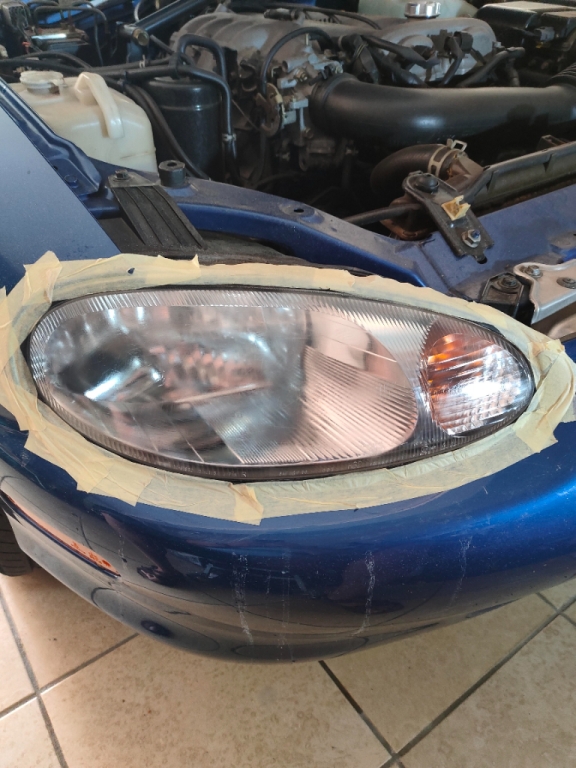

jaif72 a écrit :
Alors oui si on sait s'en servir :aie:
Chez moi le résultat n'est vraiment pas terrible, c'est même pire qu'avant !
Ok donc, faut vraiment, vraiment être sérieux sur le ponçage et pondre un perfect bien fin quoi. :D
Message Publié : Sam 28 Juin 2025, 19:36
Message(s) : 7681
En faite j'ai fait 180/280/600/1200/2000/3000. Je pense avoir trop insisté sur les 2 premiers et avec la cale.
Je recommence demain en commençant au 600 et sans cale.
Message Publié : Lun 30 Juin 2025, 08:08
Message(s) : 25674
Sur ma NB j'avais eu aussi un résultat (très) décevant sur une première passe. J'avais appliqué une 2ème couche de produit, c'était bien mieux.
Attention, il faut que le produit soit bien chaud. Je remue un peu la "lampe d'Aladin" pour que le produit chauffe bien uniformément, et je n'hésite pas à bien la remplir. Le produit non utilisé peut-être remis en bouteille et servir pour une autre fois.

Je dirais une petite heure en prenant son temps. Je viens de faire le 2ème phare de la VoVo V70 (j'en avais fait qu'un, autant dire que c'était encore + bizarre qu'avec les 2 phares moches :aie: ), j'y ai passé 2 heure, pour UN phare :x
Il avait du recevoir un produit/vernis/je ne sais pas quoi, même chose que page précédente, avec le produit qui n'accroche pas, notamment sur la partie inférieure. Et je confirme bien avoir commencé au 120 à sec, notamment pour enlever cette couche, qui sentait bien le produit chimique.
Il y a une autre explication sur la marche à suivre ici https://www.peinturevoiture.fr/4067-kit ... ation.html
J'ai donc fait cette méthode, mais à la fin il restait encore une zone clairement différente, tout comme sur ma photo précédente
J'ai reponcé au 180 à l'eau, pas beaucoup mieux :tantpis: Donc 120 à sec uniquement sur cette partie, et ensuite cursus habituel, 180, 240, 360, 400, 600, 800, 1000, 1500
