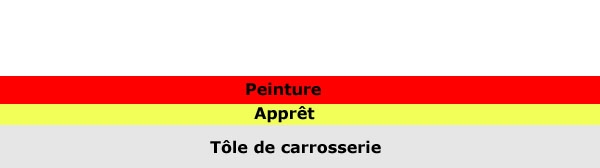

Avant de commencer, il faut poser quelques notions, notamment sur la constitution d'une peinture automobile.
- La carrosserie elle même, est constituée de divers matériaux. De la tôle acier (la caisse de manière générale), de l'aluminium (le capot des NA et NB), du plastique (les parechoc ou les rétroviseurs)
- L'apprêt. La peinture n'est jamais posée directement, il y a toujours un apprêt, ou primaire. Pour faire un parallèle avec le bâtiment, l'apprêt, c'est l'équivalent de la sous-couche quand on repeint une pièce de la maison. Là, c'est pareil. C'est la couche qui va assurer que la peinture accroche bien.
- La peinture elle même, et éventuellement un vernis.

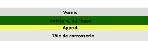

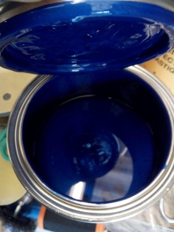

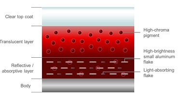

Pourquoi "éventuellement", car il existe 2 grands types de peintures, le brillant direct et la peinture vernie.
Le brillant direct, comme son nom l'indique, est une peinture monocouche, qui brille toute seule.

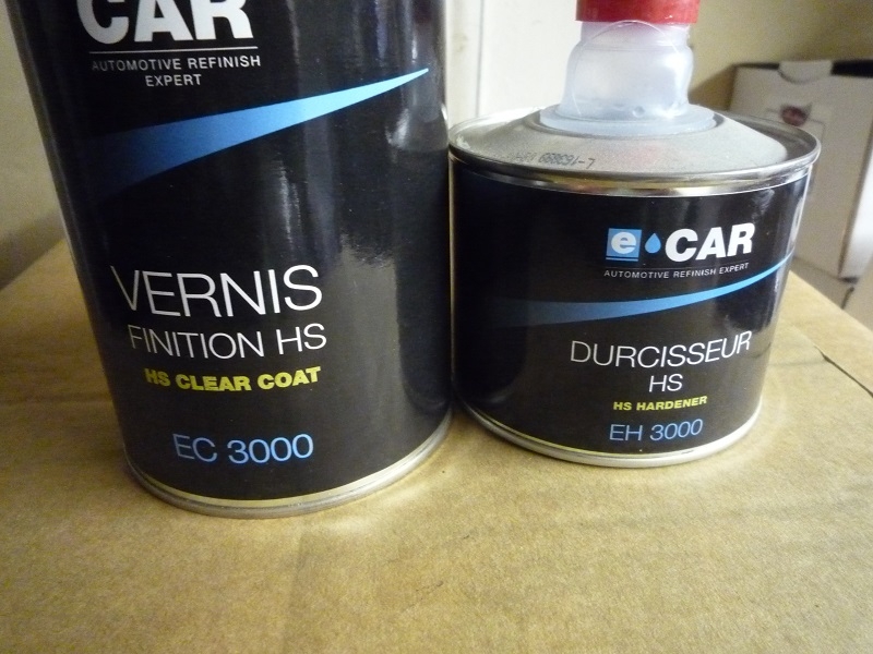

La peinture revernie, quand à elle, est constitué de 2 couches. La "base" (la couleur quoi...), et une couche de vernis par dessus

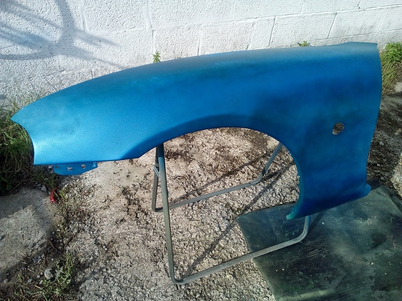

Ce sont les cas les plus courants, en réalité il existe des peintures beaucoup plus complexes, telles que le Soul Red des ND, qui nécessite plusieurs couches teintées.
Une couche qui contient des paillettes qui adsorbent la lumière, d'autres qui brillent, puis une couche translucide teintée, et enfin un vernis...
C'est effectivement beaucoup plus joli, mais ça nécessite un coup de main qui n'est pas donné à tout le monde. Ca coutera évidemment plus cher à refaire, on n'a rien sans rien :)

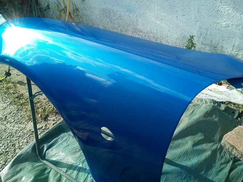

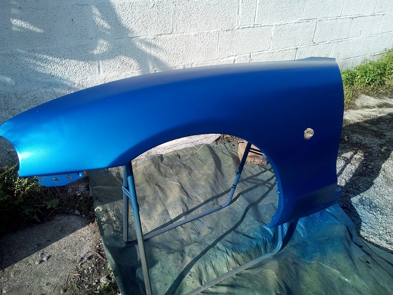

Le choix des couleurs sur les 2 schémas ci-dessus ne sont pas anodins. Sur nos Mx5, nous rencontrerons du brillant direct sur les peintures classiques, et du revernis sur les peintures métalisées.

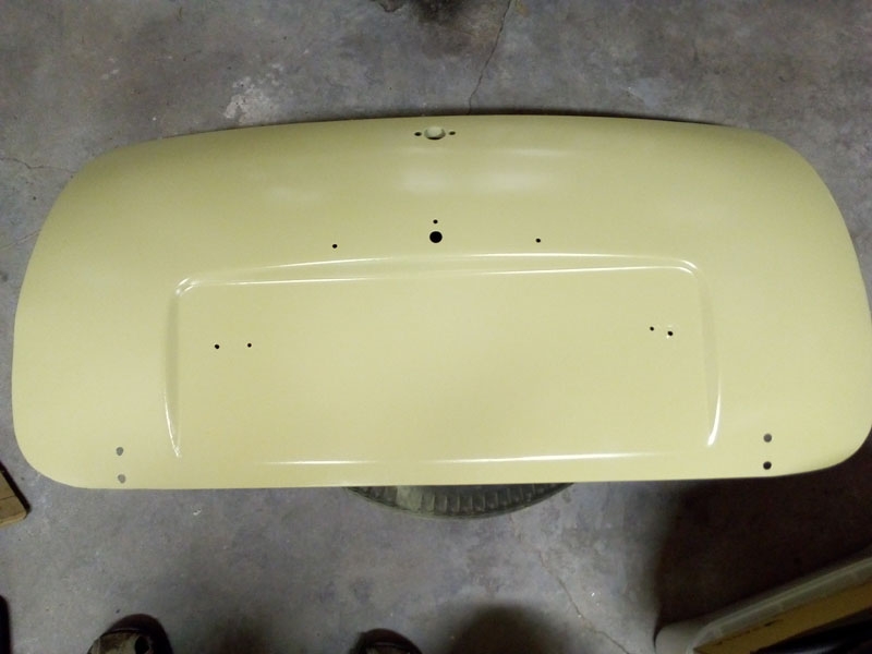

Ce tutoriel sera illustré par l'exemple sur la réfection d'une malle AR, d'un parechoc et d'une aile de récupération. Il n'y a qu'un moyen de progresser: s'entrainer, s'entrainer, et encore s'entrainer.
Récupérez des pièces abimées, allez dans une casse acheter une aile ou une porte pour 3x rien, et pratiquez, encore et encore.

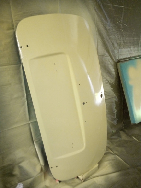

Dans le cas d'une pièce neuve, en théorie la préparation est minimale. Les pièces sont souvent livrées apprêtées et prêtes à peindre. Nous ne sommes toutefois pas à l'abri de coups reçus pendant le transport...

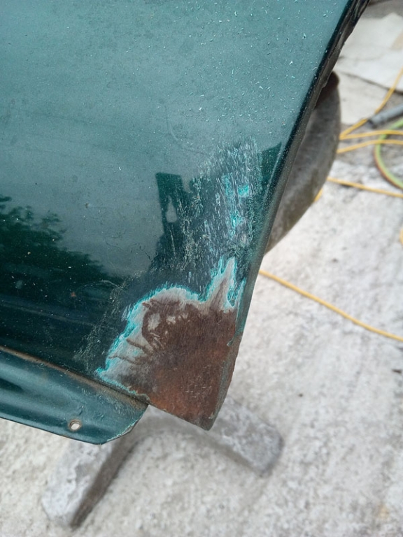

Attention, nous ne traitons pas non plus des cas de corrosion sévère! Une aile perçée par la rouille, c'est aussi beaucoup de travail. Quelques points de corrosion superficielle ne posent pas de problème.

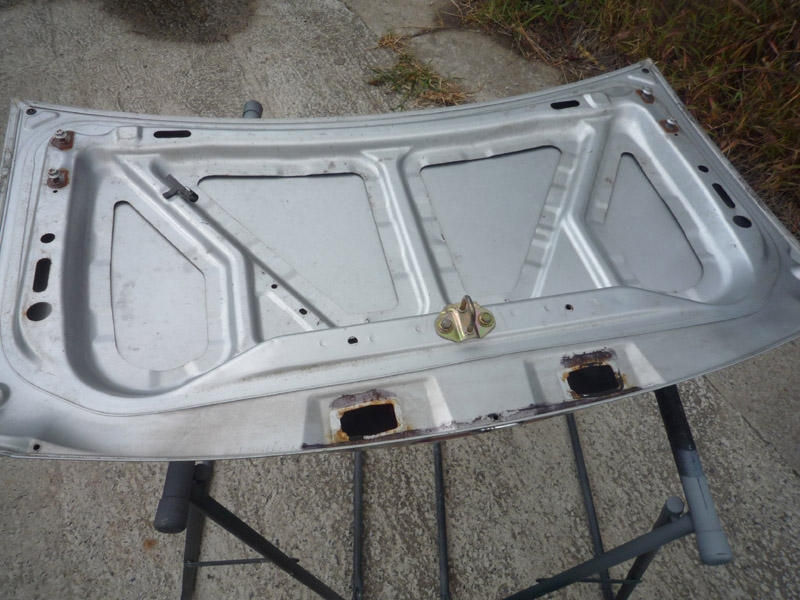

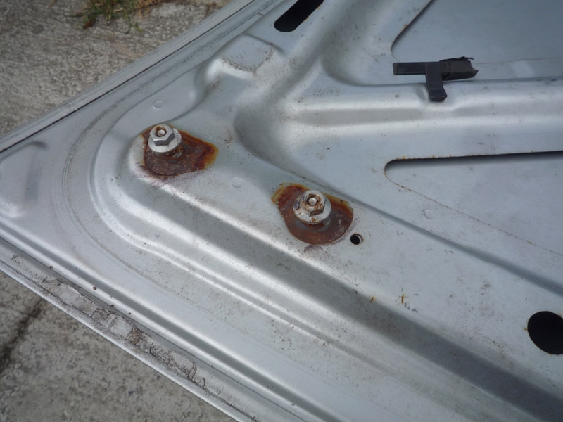

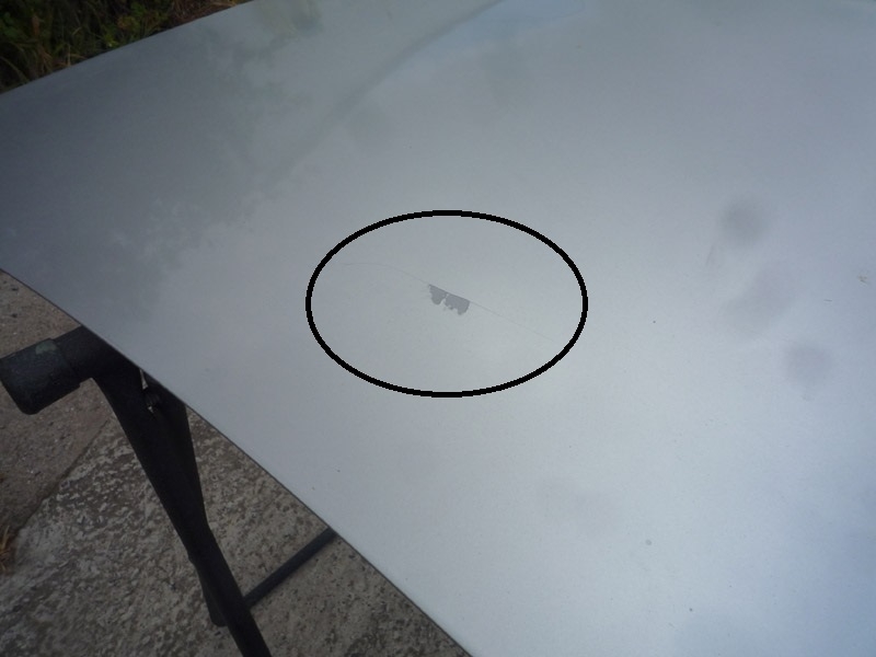

Première chose à faire, laver la pièce et la sécher pour révéler les défauts.
Ici, le vernis a sauté à un endroit, et les patins du porte bagage ont sérieusement abîmé la peinture. Les tâches noires sont des saletés dans l'appareil photo...

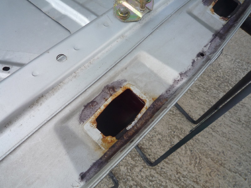

L'envers n'est pas plus ragoutant, avec des traces de corrosion autour des éclairages de plaques, le noir étant un traitement au Ferrose.
On décide de la passer en peinture.

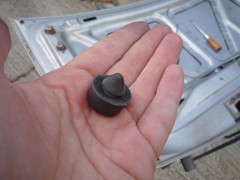

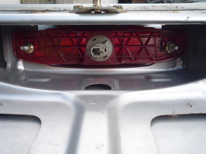

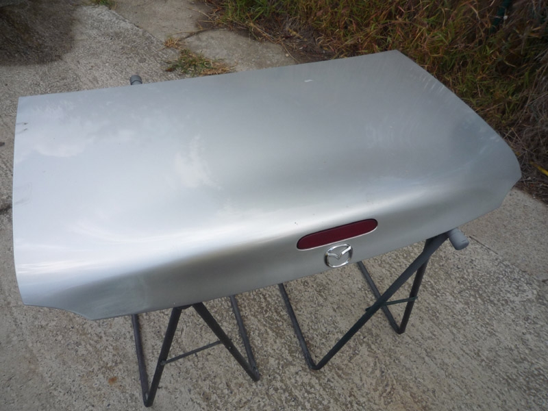

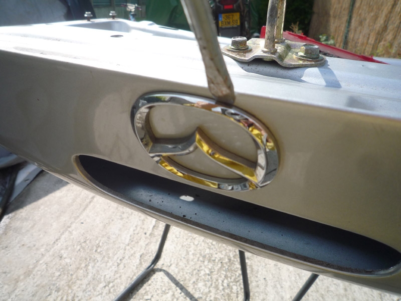

On commence par démonter tout ce qui peut l'être. Sur une malle, ce sera les tampons de protection...
...le 3ème feu stop...

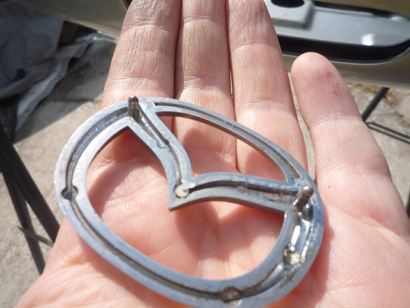

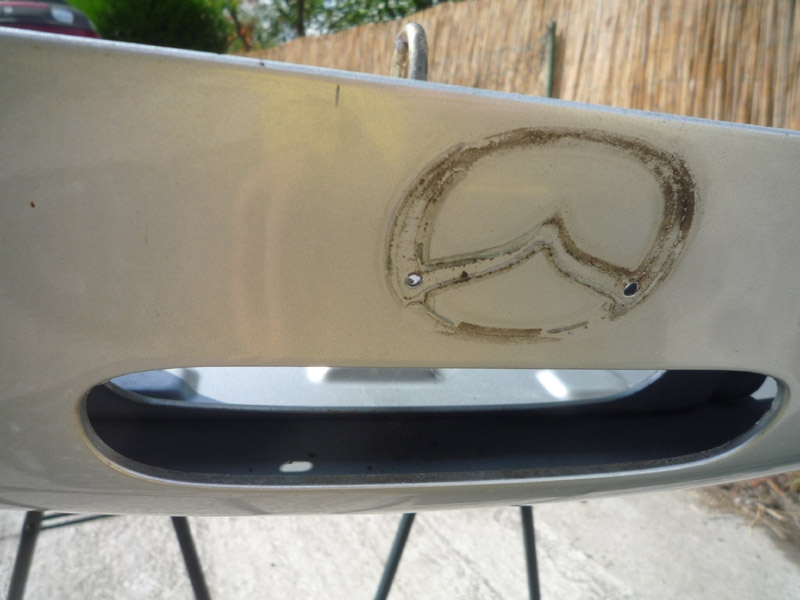

...le logo, qui vient en faisant délicatement levier avec un tournevis très fin
C'est collé au double face, qui laisse des traces
Ca se nettoie très bien à l'acétone, produit miracle contre les traces d'adhésifs.
Généralement, il est recommandé de démonter tout ce qui peut l'être, afin d'éviter un fastidieux travail de masquage par la suite. Même si ça ne semble pas évident au 1er abord, il est souvent plus simple de démonter un pare-choc en vue de le peindre, plutôt que de le laisser en place et passer des heures à masquer les alentours proprement

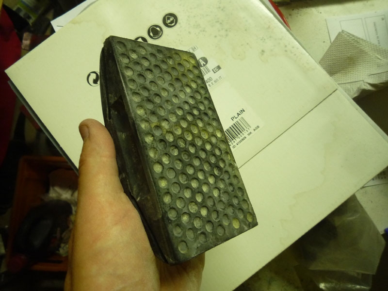

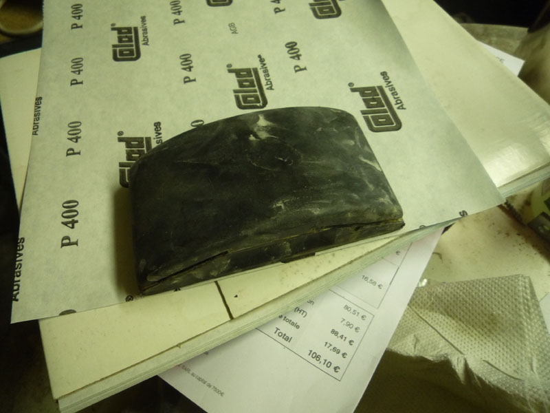

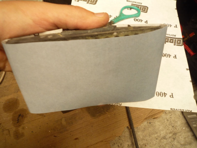

- A la main, à la cale à poncer. Ca vaut quelques Euros en centre auto ou Grande Surface Brico, et ça permet de poncer à plat. On évite ainsi les marques en appuyant sans le faire exprès plus fort avec les doigts.
Avantage, elle est à la taille du papier, qui se coince avec des griffes. Ce n'est pas évident à expliquer, mais quand on l'a en main on comprends tout de suite.
L'inconvénient, c'est qu'elle n'est pas très flexible (quasiment pas même) pour les zones bombées.

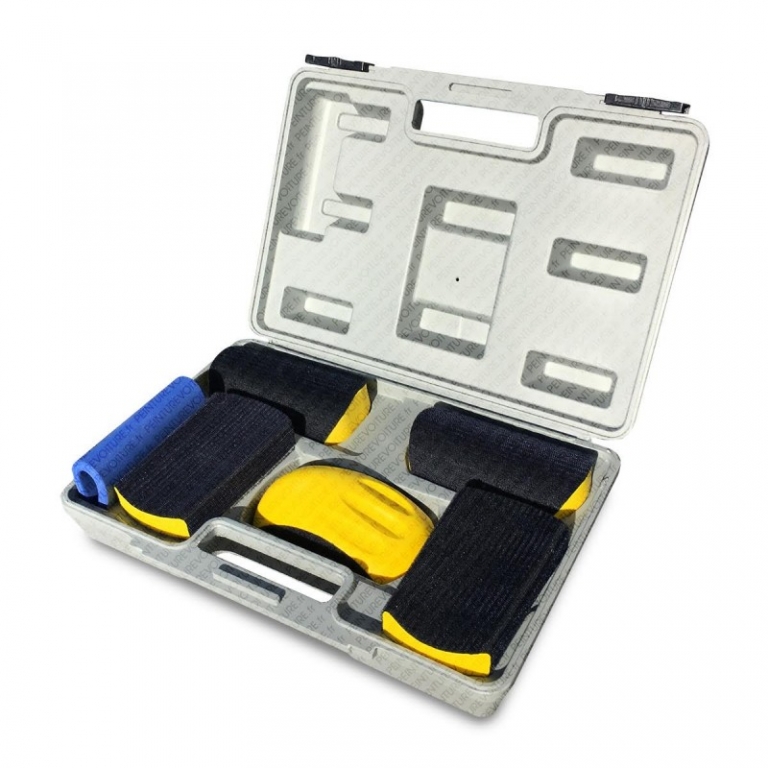

Il existe des cales souples
Et même des coffrets dignes de pros!

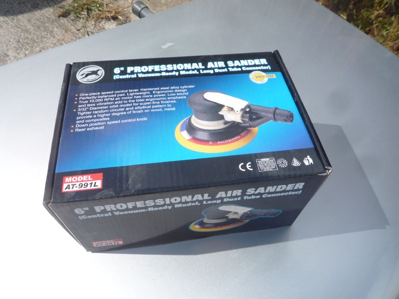

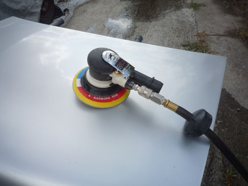

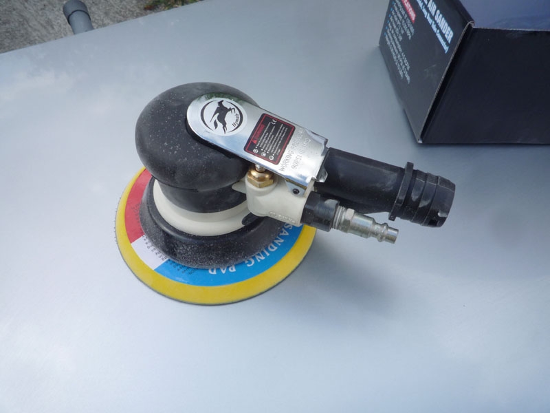

- A la ponceuse. C'est évidemment (beaucoup) plus rapide, mais le surcout n'est pas anodin. La ponceuse elle même n'est pas hors de prix, mais cet outil consomme beaucoup d'air, il faut donc un compresseur relativement costaud. Elle est efficace à 6,3 bars, un compresseur d'entrée de gamme ne suffira pas...

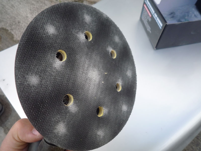

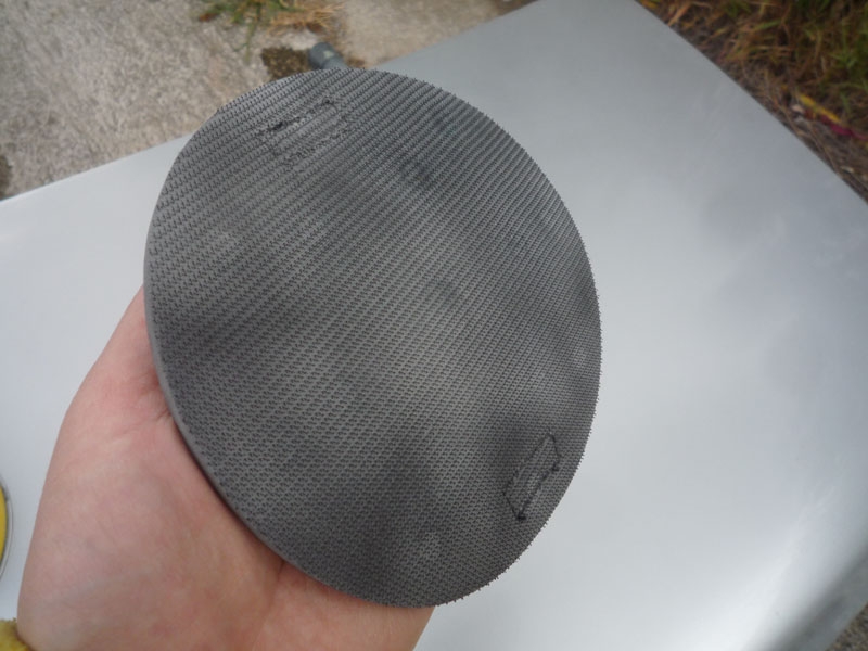

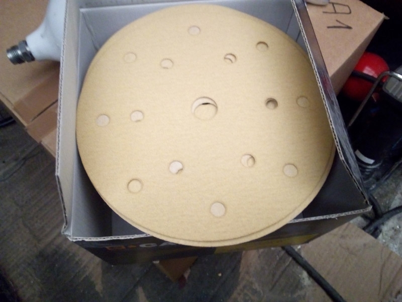

La ponceuse a un plateau "auto-agrippant", on colle dessus des disques velcro.
C'est moins cher qu'on ne le pense, ceux ci valent dans les 23€ pour une boite de 100 (...) chez peinture-voiture.fr
Les tailles standards sont en 75 ou 150mm de diamètre, ceux là sont des 150.
A la cale ou à la ponceuse, on n'échappe tout de même pas au ponçage à la main, notamment dans les coins et sur les arrêtes. D'ailleurs, n'insistez pas trop sur les arrêtes au risque de passer à travers la peinture, l'apprêt, et d'arriver à la tôle.

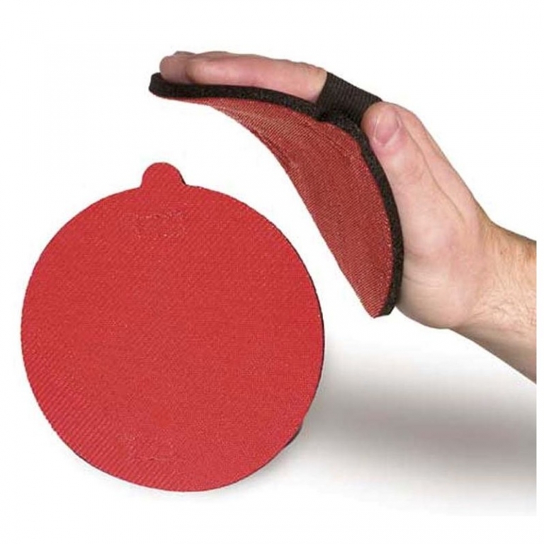

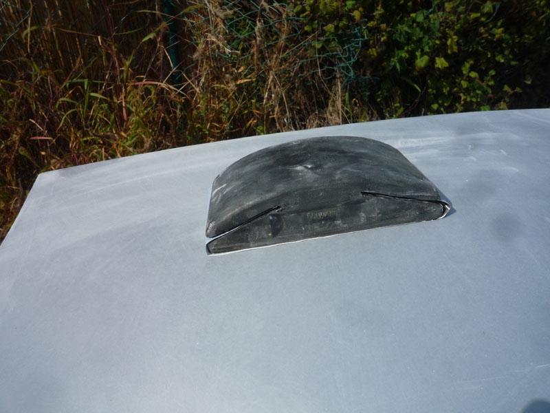

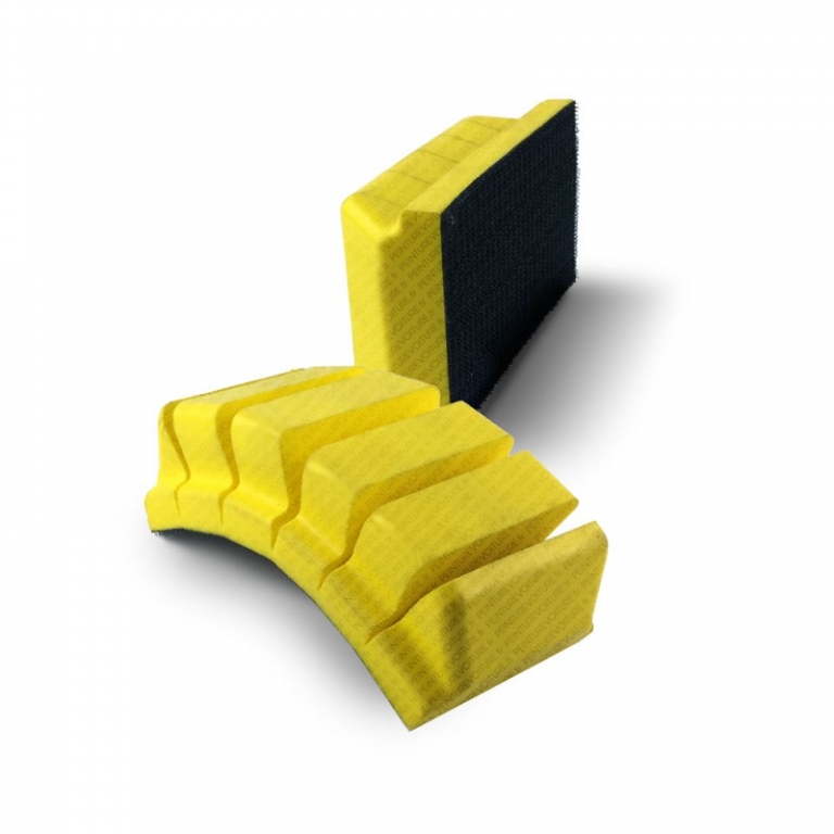

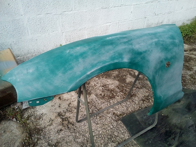

- Une solution intermédiaire que j'apprécie beaucoup, c'est la cale souple, sur laquelle on utilise les même disques velcro qu'avec la ponceuse
C'est assez rapide, on ne fait pas de marques, et ça permet de traiter les zones arrondies.

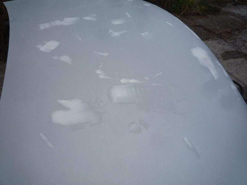

On peut y aller

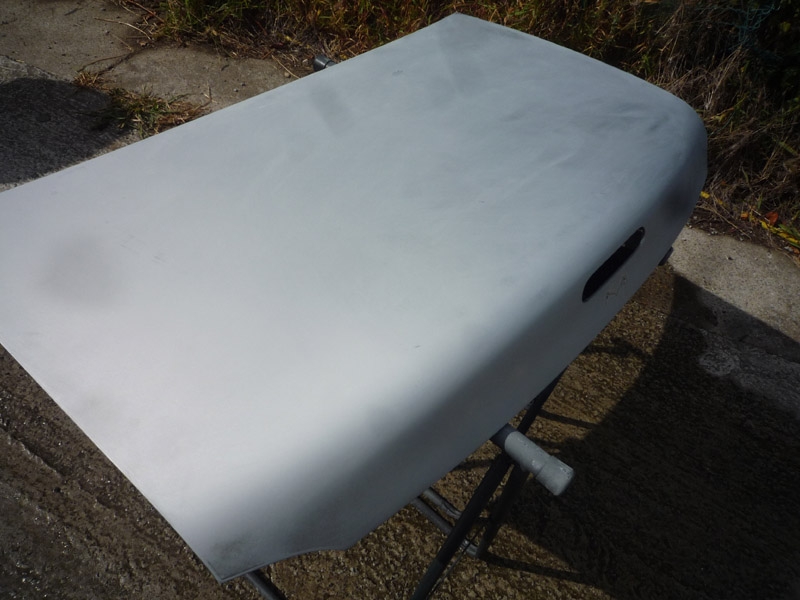

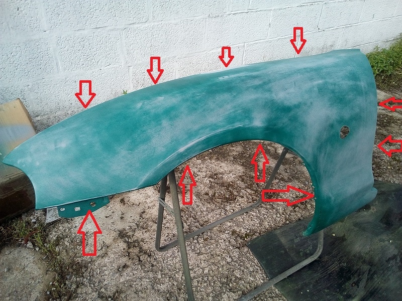

La pièce est considérée comme poncées lorsque le brillant a totalement disparu, et que la peinture est mate.

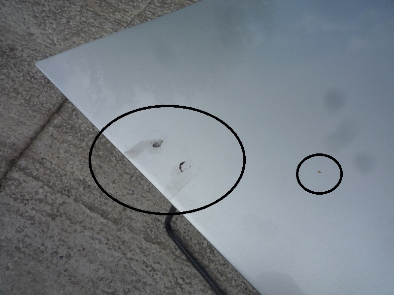

S'il ne reste aucun défaut, bravo, vous pouvez passer à la peinture. Sinon, il faut corriger les défauts en appliquant du mastic. Il en existe de tous les types -ou presque-, adaptés aux différentes surfaces.
On distingue dans un premier temps les mastics "de rebouchage", destinés comme leur nom l'indique à reboucher des trous importants. Et les mastics "de finition", qui assurent un rendu parfait avant la phase suivante.
Les mastics s'appliquent de préférence sur une tôle nue. Donc en cas de bosse à rattraper, décapez la zone jusqu'à avoir la tôle visible.

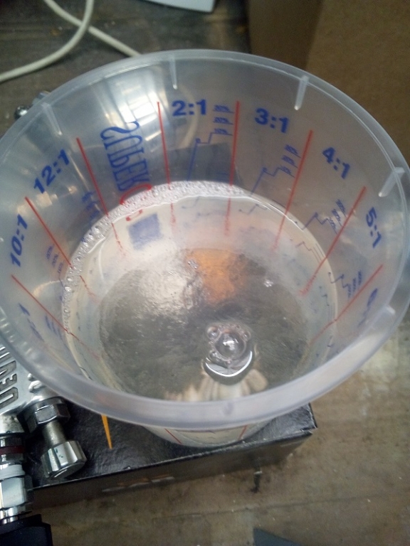

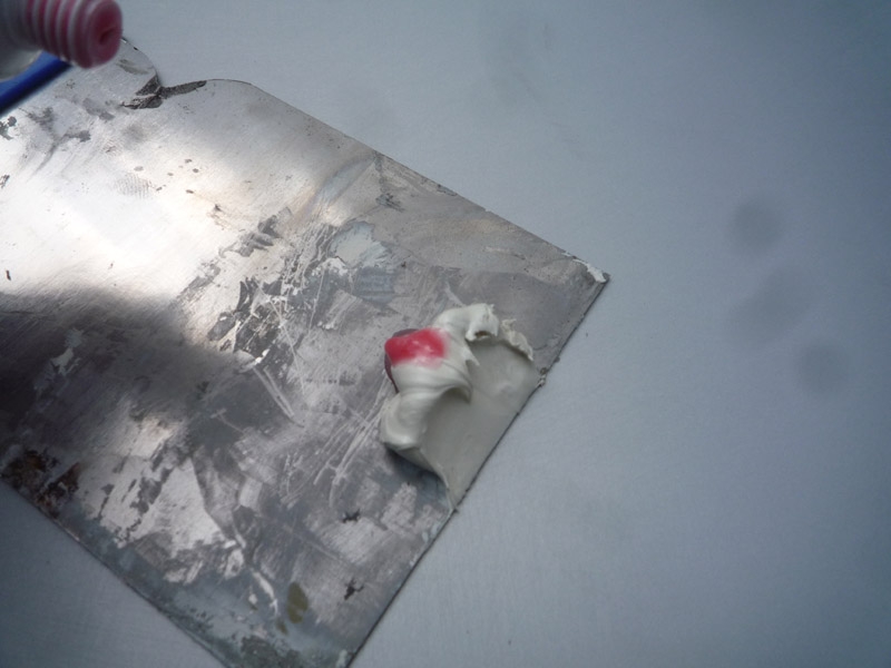

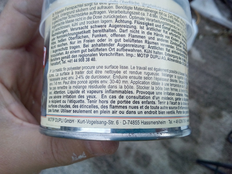

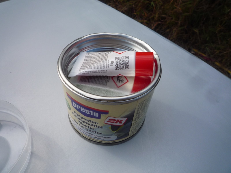

Les mastics sont souvent bi-composant. Le mastic lui même, à associer avec un durcisseur, fourni dans un tube à part
Le mieux est encore de lire la notice :)
Attention, on note une remarque importante: une fois préparé, le mastic + son durcisseur ont une durée de vie limitée. Ici, environ 7 minutes. Il ne faut pas trainer, et ne pas en préparer une trop grande quantité qu'il faudra rapidement jeter.

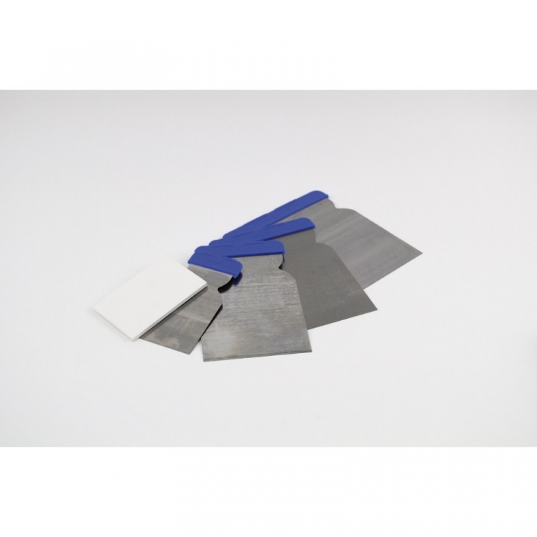

Le mastic s'applique avec des cales, dites "cales japonaises".
Pourquoi "Japonaises", aucune idée. Il existe des cales souples en caoutchouc plus pratiques pour les surfaces arrondies.

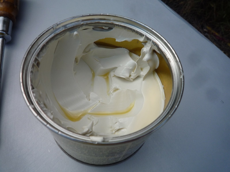

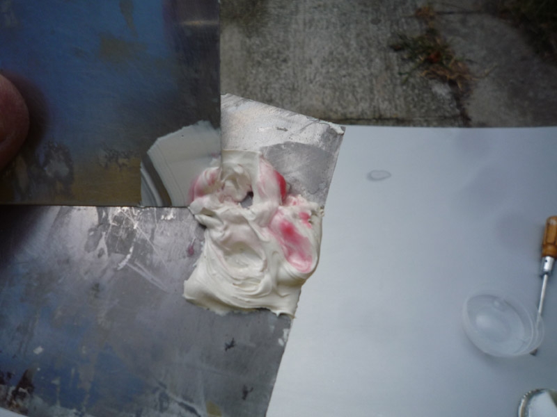

On prends une petite quantité de mastic
Et on complète avec 2 à 4% de durcisseur. Bon, là, c'est largement pifométrique.
Et on mélange jusqu'à avoir une pate de couleur homogène.
Et on ne traine pas pour l'application, rappelez vous, 7 minutes!
Le but est évidemment de combler les défauts, mais il ne faut pas non plus trop en mettre! Ce n'est pas grave en soi, mais il va falloir re-poncer derrière pour récupérer une surface parfaitement lisse. Et si vous avez une surépaisseur de 5mm, bon courage!

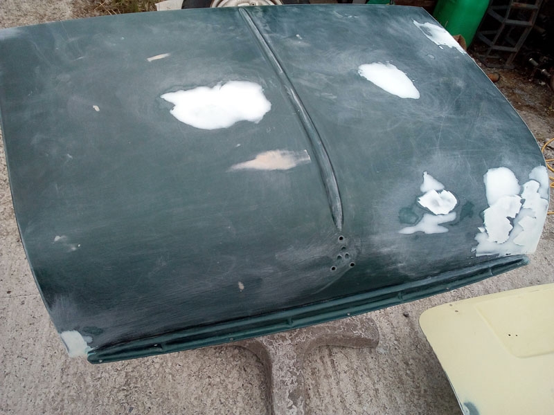

Photos bonus pour illustration

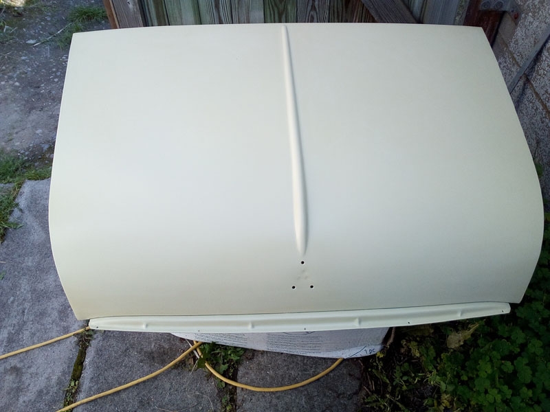

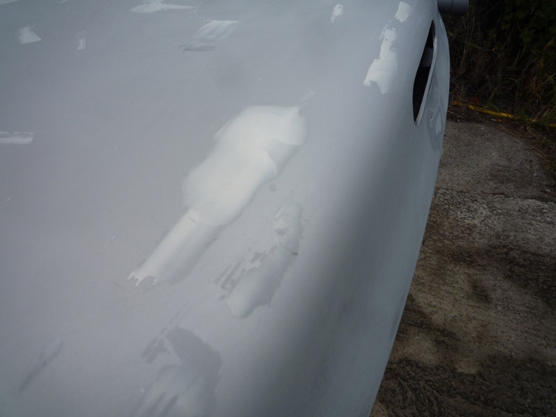

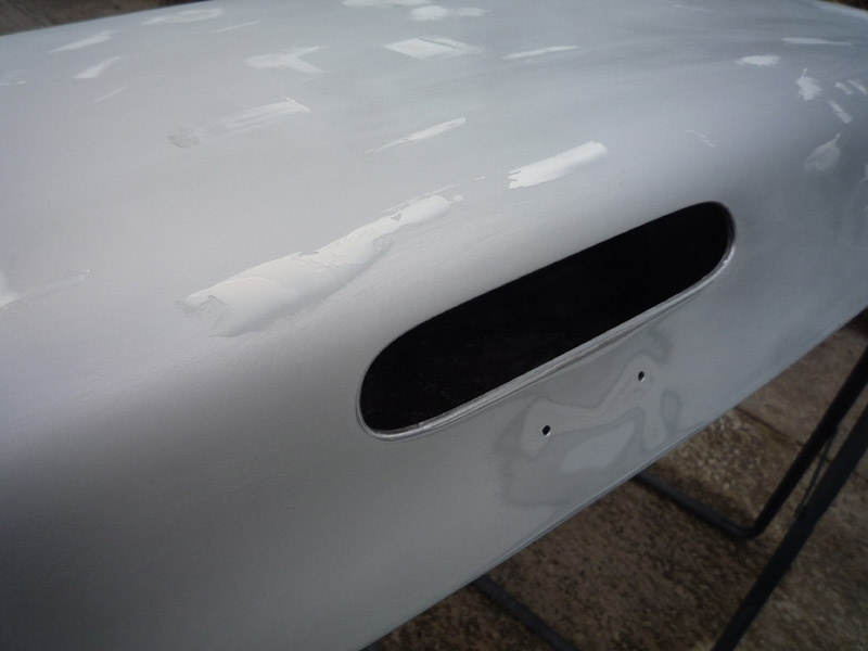

Un parechoc AR de NB poncé et mastiqué.

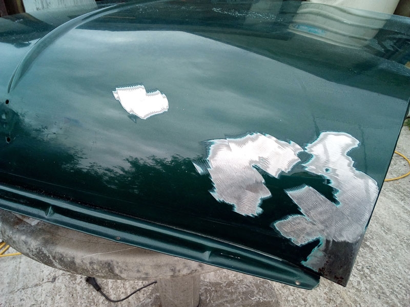

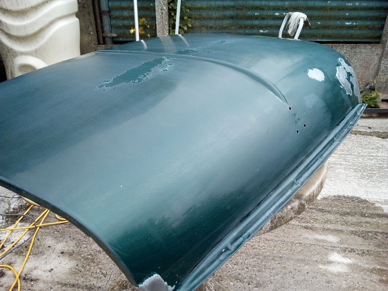

Un capot de Mini décapé jusqu'à la tôle pour enlever toute trace de corrosion
Là aussi poncé et mastiqué...

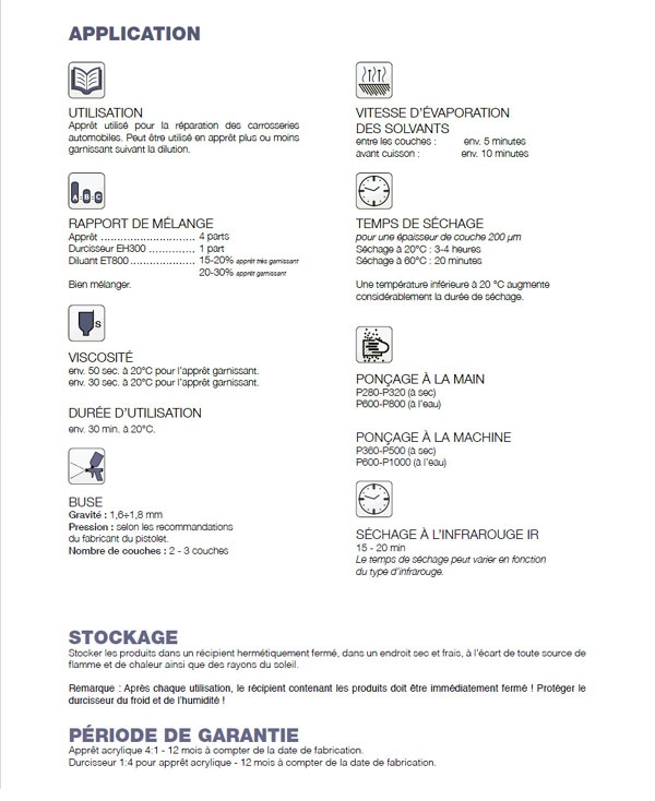

L'apprêt Epoxy Restom demande une buse de 1.4 par exemple...

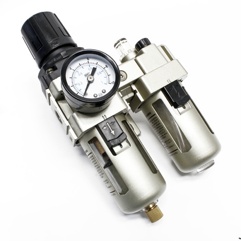

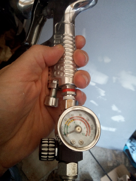

Il est aussi important d'envoyer un air propre. Le pistolet va faire le mélange peinture/air, il est hors de question d'envoyer de l'air chargé en eau ou en huile :aie:
Pour ça, en sortie de compresseur, il faut installer un filtre épurateur.
Il faut aussi un régulateur d'air, qui n'envoie que la pression demandée. Si vous envoyez 10 bars dans le pistolet, outre le risque de l'abimer, vous allez surtout générer du brouillard avec la peinture, et ne rien peindre. Enfin si, les murs, le plafond, vous même...
A l'inverse, si vous n'envoyez pas assez, vous allez faire du crépi. Résultat affreux garanti...
Devant le manque de précision (sur mon compresseur, le mano est petit, et peu accessible), j'ai choisi d'installer un mano/régulateur au cul du pistolet. Ça coûte 20 balles, et ça rends des services infinis. Je me branche sans réfléchir au compresseur, puis une molette permet de régler précisément la pression qui passe dans le pistolet. Royal :cool:

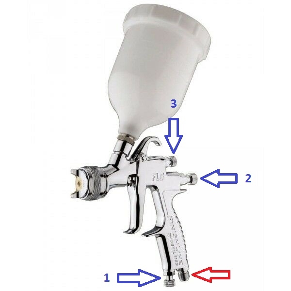

Ensuite, un pistolet est toujours constitué de la même façon.
En rouge, c'est l'arrivée d'air, là ou on branche le tuyau...

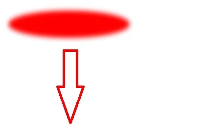

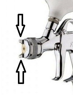

1. c'est la molette de réglage d'arrivée d'air. Fermée, rien ne passe. Ouverte à fond, toute la pression qui arrive de la sortie du compresseur passe dans le pistolet. Elle est peu pratique à régler, et surtout on a aucune idée de la pression dans le pistolet. Donc généralement elle est ouverte à fond, et la pression est réglée soit en sortie de compresseur, soit via un mano au cul du pistolet.
2. Réglage du débit. En gros vous jouez sur le débattement de la gâchette. Molette fermée, vous ne pulvérisez rien. A part de l'air, mais bon, ça fait cher pour une soufflette... +/- Ouverte, vous laissez passez +/- de peinture.

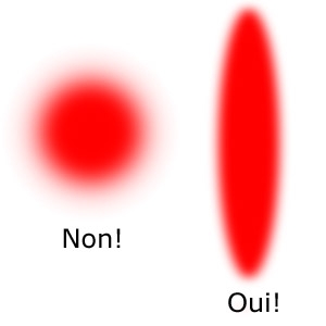

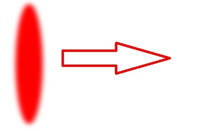

3. Écartement du jet, qui permet de faire varier la forme du jet de peinture, du rond parfait à l'ovale +/- allongé.
En peinture auto, on utilise toujours un jet ovale.
Il existe un réglage supplémentaire au niveau de la tête, qui peut tourner.
Avec les 2 encoches verticales, on pulvérise horizontalement. Avec les encoches horizontales, on pulvérise verticalement.
Quand on peint une pièce de gauche à droite, le jet est vertical
Quand on peint une pièce de haut en bas, le jet est horizontale
Voilà, c'est tout, ça n'est pas compliqué du tout, il faut juste un coup de main qui s'acquiert avec de l'entrainement.
Faites les tests des différents réglages sur un bout de tôle ou un carton. La notice du pistolet est un allié précieux.

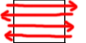

- On fait un mouvement d'aller retour de gauche à droite, puis de droite à gauche, en superposant la couche précédente de 50%
- On dépasse toujours de la pièce (le schéma n'est pas exact), en arrêtant de projeter au bout, le schéma exact serait plutôt celui là

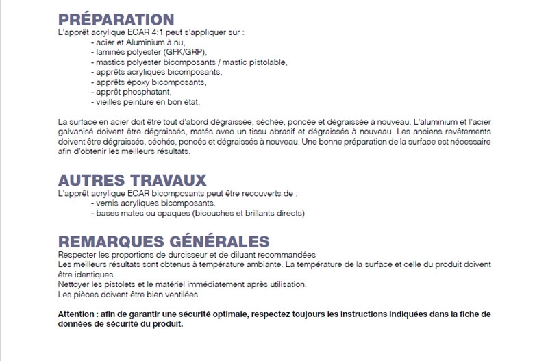

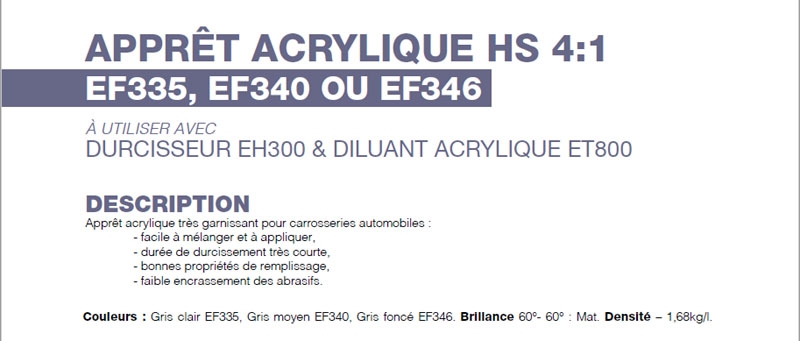

Voici un exemple de FT, celle de l'apprêt EF335 de la marque e-car.
Qu'est ce que ça raconte?
C'est un apprêt acrylique à utiliser avec un durcisseur et un diluant. En effet, on ne pulvérise pas simplement l'apprêt (ni la peinture), il faut procéder à des mélanges. On verra ça plus bas.
Description, c'est un apprêt pour automobile, facile à mélanger, à appliquer, qui se ponce bien, etc etc, blablabla commercial :D
Quoique pas tout à fait, sa couleur est importante! Se référer à la FT de la peinture, parfois (souvent), il y a une couleur d'apprêt recommandé. On évitera par exemple un apprêt noir sous une peinture blanche...
Préparation, ça devient intéressant. L'apprêt acrylique peut s'appliquer sur:
- Acier et aluminium mis à nu. Donc des pièces de carrosserie décapées jusqu'à la tôle, parfait. Il marche aussi pour l'alu, comme le capot de nos NA et NB. Cool. A vérifier quand même avant achat, heureusement les FT sont généralement dispos en téléchargement sur les sites des vendeurs.
- Laminés polyester, on s'en fout dans notre cas.
- Mastic polyester bicomposant, parfait aussi, c'est justement le mastic qu'on a utilisé au dessus
- Apprêts acrylique bi composant. Ca veut dire qu'il peut recouvrir un autre apprêt, comme lui même, ou un autre.
- Apprêt époxy bicomposant, il peut recouvrir un apprêt anticorrosion, comme celui de Restom. Cool aussi.
- Apprêt phosphatant, pareil.
- Vieilles peinture en bon état, ça veut dire ce que ça veut dire :)
Ensuite une description de la mise en oeuvre, on apprends rien de nouveau ici.
Autres travaux
On peut le recouvrir directement d'un vernis (drôle d'idée, mais pourquoi pas), ou d'une peinture, c'est quand même le minimum qu'on lui demande :D Pour le reste, on verra ça en dessous.
Remarques générales
Quelques consignes en plus, rien de méchant.
Application. Là, ça devient sérieux :)
- Rapport de mélange. TRES important, même chose pour la peinture. C'est le rapport entre la quantité d'apprêt, de durcisseur, et de diluant. Vous verrez, c'est simple, on le fait juste en dessous
- Viscosité, pareil, cf plus bas.
- Durée d'utilisation. A prendre en compte, on ne peut pas préparer le mélange la veille par exemple... ici, à 20°C, le mélange peut être utilisé 30 minutes
- Buse. C'est la taille de buse recommandée pour le pistolet. On a vu que les pistolets sont équipées de buses de différentes tailles, pour projeter des mélanges +/- épais (pâte à crêpe ou mayonnaise? :D )
Pour un pistolet à gravité (comme celui qu'on va utiliser), ils recommandent une buse entre 1.6 et 1.8. La pression n'est pas précisée, elle l'est parfois.
2 à 3 couches, classique.
Le reste est compréhensible. La vitesse d'évaporation des solvants, la durée de séchage...
L'apprêt doit être ensuite poncé (et oui, on arrête pas) avant peinture, il y a aussi les recommandations, selon ponçage à sec, à l'eau, à la main, à la machine...

On prépare le mélange dans un godet gradué. Ca semble obscur comme ça, mais c'est très très simple. Les godets sont gradués, dans les différents rapports de mélange. 2:1, 3:1, 4:1, 5:1 etc etc...
Il suffit de le tourner pour voir le rapport qui nous intéresse, celui indiqué dans la FT. Pour nous c'est du 4:1
Il y a ensuite plusieurs traits A, B et C. Chacun corresponds à une quantité, dans l'ordre la base (l'apprêt "brut"), puis le durcisseur. Ensuite, chaque trait C corresponds à un pourcentage de dilution, 10, 20 ou 30%
On verse donc l'apprêt jusqu'au trait A souhaité (attention, c'est très pâteux), on complète au trait B correspondant avec le durcisseur, puis le diluant ET800 jusqu'au 2ème trait C, correspondant à 20%. Et on mélange **soigneusement**. C'est prêt.
Si vous avez une balance de précision, vous pouvez évidemment travailler au poids. Exemple, 200g d'apprêt, il faut donc 50g de durcisseur, et entre 37,5 et 75g de diluant.

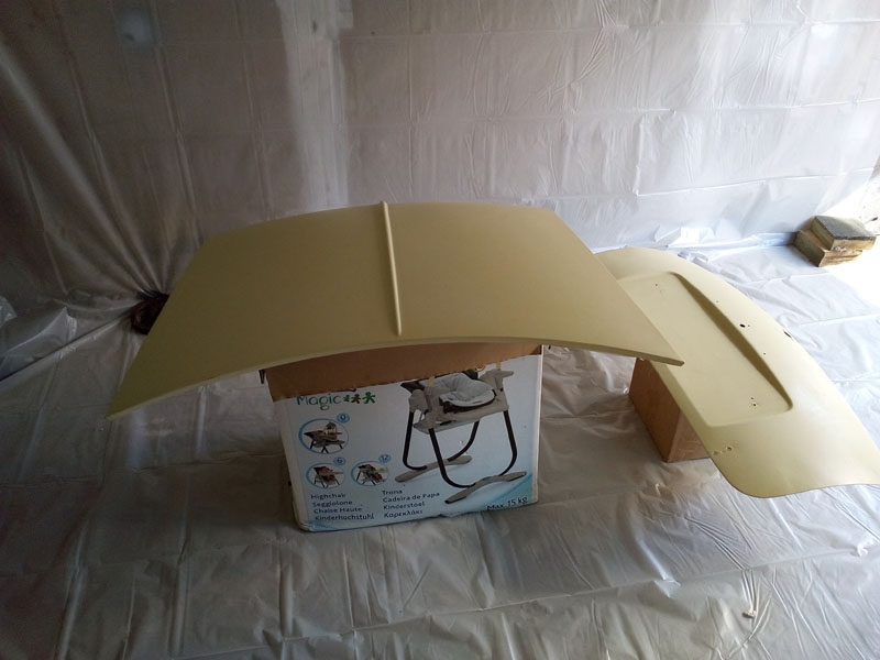

Un parechoc arrière de NB apprêté au ecar EF340 gris moyen
Une malle arrière et un capot de Mini apprêtés à l'apprêt Epoxy Restom "Epoxapprêt 9000" de couleur beige, aux propriétés anticorrosion.
https://restom.net/carrosserie-preparat ... uleur-list
En extérieur, une fois poncé à l'eau. La couleur ne change pas, il apparait juste plus clair à la lumière du jour...

Ici, j'ai choisi un bleu "Stary Blue" ( :hello: Harry si tu nous lis), code 24A, connu aussi sous le nom de "Laser Blue". J'adore cette teinte :love2:
Pendant que le compresseur charge, on prépare la peinture
On ouvre le pot, un joli bleu à l'intérieur :faim:
On remplit le godet
et on dilue à 50%
Cette fois, je m'entraine sur l'aile de la NB grise qui était froissée. Elle a été vaguement redressée, mais le but est de s'entrainer à la peinture, pas à la tôlerie :)
A noter qu'elle est un peu verte, en m'entrainant sur un pare choc, il me restait de la peinture dans le godet, je l'ai commencée, mais je suis tombé à cours de peinture :tantpis:
Elle est donc poncée à nouveau, dégraissée...
Attention, si vous avez une pièce avec des arrêtes, peignez les en premier. Comme indiqué par les flèches. Sinon, gros risque de coulure, car l'aile sera peinte, et en faisant les arrêtes, vous risquez de surcharger.
La peinture s'applique en 3 phases.
1 couche légère, dite "d'accroche"
On attends 10 minutes. Puis une couche en chargeant un peu plus
Et on attends encore 10 minutes (valeur approximative, on peut passer la couche suivante quand la précédente est sèche, on le voit au fait qu'elle est mate)
C'est ici qu'il faut bien faire attention à ne pas avoir de poussières, car ensuite on passe le vernis!!
Si une poussière est dans le vernis, ce n'est pas très grave, ça se récupère. Par contre, si cette poussière est entre la peinture et le vernis, bin... :aie:

Maintenant que la peinture est appliquée, il faut vernir tout de suite après. Sauf si votre peinture est un brillant direct évidemment, cf le premier post ci-dessus.

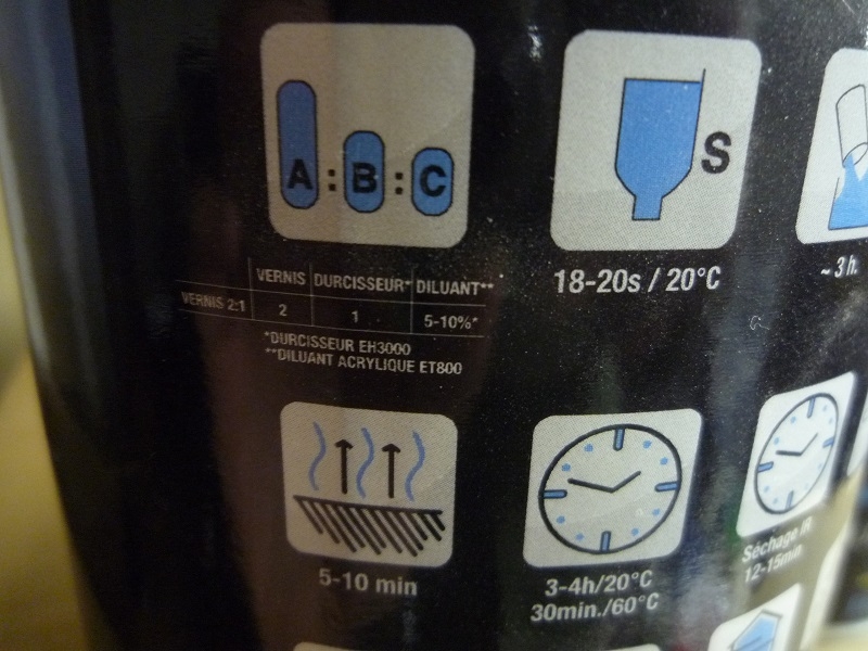

La technique ne change pas de la peinture. On regarde comme toujours la fiche technique, et/ou les indications sur le pot
C'est du 2:1, vernis, durcisseur, et dilution à 10%, on connait, on est des experts maintenant :D
Le mélange est prêt.
Dixit la fiche technique, le vernis s'applique en 2 couches croisées avec un intervalle de 5-10 minutes.
Buse de 1.2 à 1.4, pression entre 2 et 3 kg/cm²
Et c'est parti!

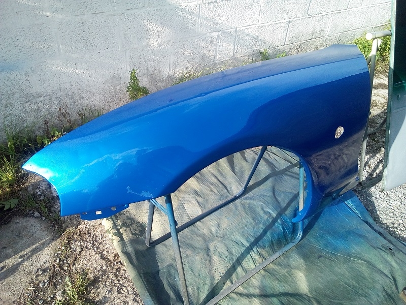

Chargez comme il faut, sans JAMAIS s'arrêter. De ma faible expérience, j'ai l'impression qu'il est beaucoup plus facile de faire une coulure avec le vernis qu'avec la peinture :?
Technique que j'ai vu sur différents tutos, après les 2 couches, on en passe une dernière rapide à pression + élevée, et + loin du support.
Si on zoome un peu, on peut deviner un léger effet peau d'orange. Pas de panique, le vernis va se "tirer" en séchant
Et maintenant séchage, si possible dans un endroit pas trop sale. Éviter l'extérieur si une tempête de sable est annoncée par exemple :D
Si le résultat vous convient, bravo!
S'il y a encore des imperfections, pas de panique, on voit ça au chapitre suivant. La peau d'orange ou des poussières se rattrapent avec un léger ponçage + lustrage. Mais on ne fait pas ça sur un vernis trop neuf, on va bien le laisser sécher plusieurs jours.
Même chose, on ne lave pas sa voiture tout de suite, on peut attendre une semaine minimum
