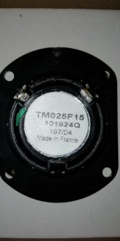

J'ai donc décidé d'intégrer (le mot est faible au vu de la place disponible) des tweeters HiFi Audax. Il s'agit des petits F15, que j'utilise souvent: la qualité est étonnante, notamment par rapport au prix (34€ pièce).

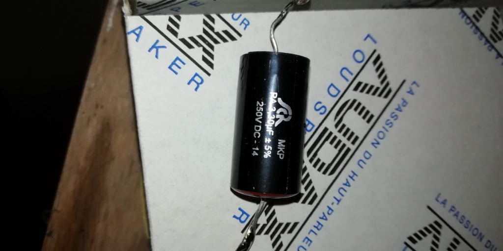

Et pour commencer, le filtre sera un condensateur de 3,3 microfarad. On verra ensuite s'il faut faire évoluer la valeur.

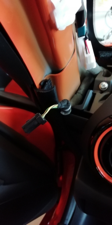

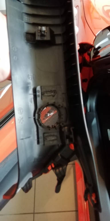

La garniture, tweeter bose retiré:
Le montant de pare-brise et le connecteur

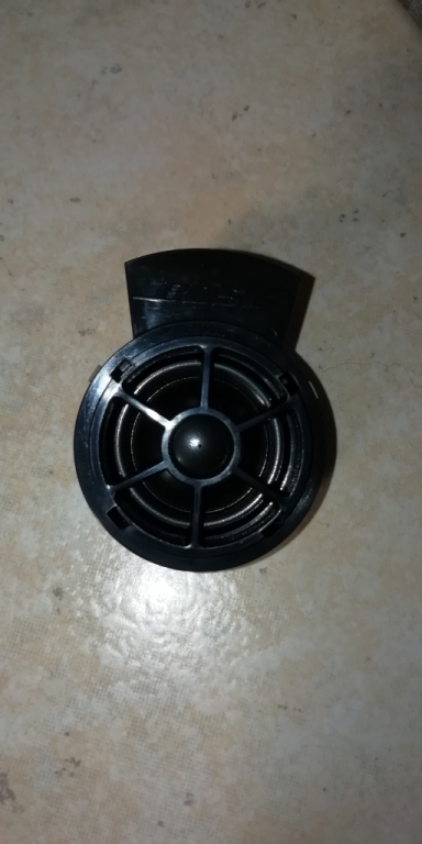

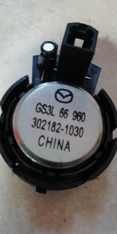

Le tweeter bose...
...made in China

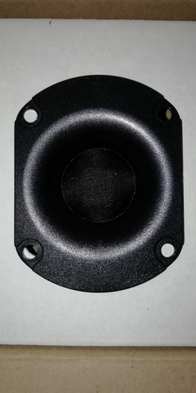

Le tweeter Audax...
... made in France

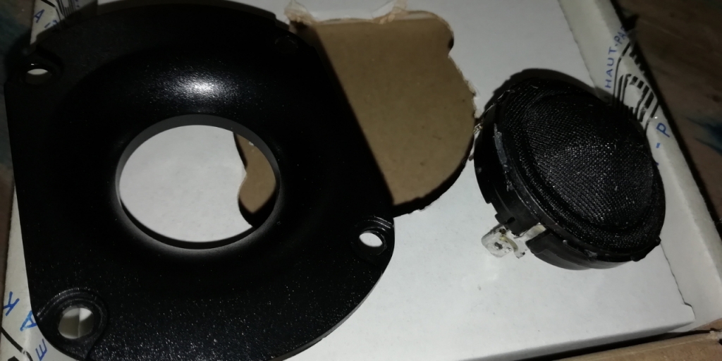

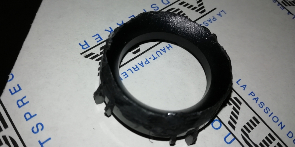

Le tweeter démonté (collé) du saladier (opération délicate) pour pouvoir découper le saladier
Le saladier découpé à la dremel: il ne reste pas grand chose. En effet, le diamètre possible pour l'intégrer est de 4 cm seulement
Le condensateur
Pour l'instant, je n'ai fait qu'un côté. La différence est flagrante. D'un son étouffé, on passe à une belle présence et un aigu bien plus fin. La valeur du condo semble bonne. A confirmer quand j'aurai fait l'autre côté.

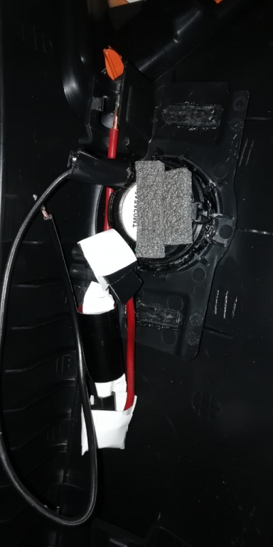

Bah.. Je ne vois pas quelles photos supplémentaires faire.
Cela reste assez basique comme montage: un condensateur intercalé entre le fil + et le contact du tweeter. Le fil - est soudé directement sur le tweeter.
Comme l'espace est limité entre la garniture et le montant métallique, il faut placer le condo dans le prolongement et mettre un isolant pour éviter les vibrations. Ça se voit un peu sur la photo ci-dessous (avant isolant)
A présent que j'ai terminé et monté le 2ème côté, je confirme l'apport énorme à la qualité sonore: bien plus d'ouverture générale et de finesse dans l’aigu.
Le problème, c'est que du coup, le grave qui tape bien mais manque de rondeur et de profondeur (où est l'infra-grave?), me dérange plus qu'avant! Dommage que Bose (Mazda) ne soit pas allé un peu plus loin...
Le niveau du médium/aigu est plus élevé qu'à l'origine (un peu étonnant au vu des impédances des Bose en général), de sorte que d'un réglage des aigus à +6, je passe à +3 ou +4.
On peut donc aussi mettre un poil plus de niveau à l'arrière (appui-têtes) pour garder cet effet enveloppant.
Ceci étant, le son est plus propre quand on met tout sur l'avant.
En conclusion et comme je le constate à chaque fois, le changement des tweeters d'origine par ces Audax F15 est très bénéfique pour un coût et une mise en oeuvre réduits.
