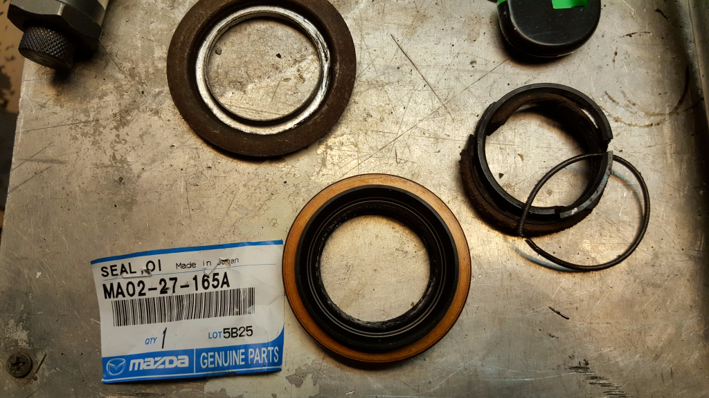

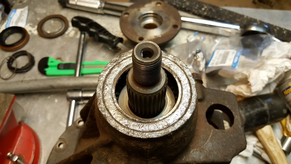

Je suis aussi entrain de jouer avec mon pont pour monter un autobloquant Cusco RS (et je suis bien content de vous avoir trouvé parce que j'avance un peu à tatons :aie: )
Premiere question stupide :oops: : Je vois mal comment mettre le joint de nez de pont, il ressemble pas vraiment à celui que j'ai enlevé qui n'a pas cette bague couleur cuivre. J'ai pas le bon joint ou alors il faut le mettre par l’intérieur ?
J'attends de récupérer un tournevis dynamometrique pour continuer, je suis parti pour tenter ma chance avec les anciens roulements (120k km) et l'ancienne crush sleeve. En fonction du résultat je changerai peut-être d'avis.

C'est normal qu'ils ne se ressemblent pas, l'ancien est pourri c'est tout. Mais la cage en cuivre est bien là, c'est juste qu'elle n'a plus le même aspect ;) .
