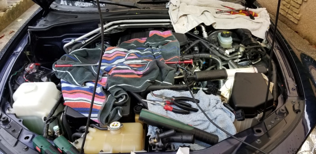

Alors que je redoutais cette phase, c'est très facile de reposer les vis du calorstat si l’on prend les bons outils et que l'on bloque la tête des vis avec du papier au fond de la douille.
J'ai galéré à remettre les colliers des durites car je ne mettais pas la main sur ma pince à becs fins courbée qui va si bien, ensuite j'ai tout remonté et en fin de remplissage de LDR, ça coulait en dessous. Comme ça fait deux semaines que j'ai démonté je ne me rappelais plus des deux durites de préchauffage du boitier papillon, quand c'est branché c'est plus étanche ;)
Ensuite je finis, je vais pour démarrer et là le régime monte à 3000 trs, je réessaie plusieurs fois, pareil...Je pense de suite à une prise d'air, j'ai du mal remettre le joint du boitier papillon, pourtant je l'ai nettoyé et j'ai bien fait attention...je n'ai même pas voulu décranter le volet pour nettoyer de peur d'avoir ce phénomène de décalage. Je démonte, rien à signaler, par acquit de conscience j'inverse le joint de sens et au remontage...et......je perds une des vis, impossible de la retrouver.
Ce matin je vais utiliser la caméra endoscopique branchée sur le PC pour essayer de la retrouver et ensuite je débrancherai la batterie car je pense à un décalage du au fait que j'ai travaillé sans débrancher la batterie (sur le manuel ils disent de débrancher la batterie, je ne voyais pas pourquoi), la pose/dépose du connecteur de boitier papillon a peut-être créé cette situation.

Bon, j'ai retrouvé la vis cachée sous l'alternateur, merci d'endoscope et le doigt magnétique.
J'ai tout remonté et même problème, j'ai appelé Fabien qui pense comme moi à une prise d'air mais je ne vois vraiment pas où elle pourrait se cacher, il me conseille de démarrer et de la chercher avec du nettoyant frein mais je vais avant réfléchir un peu car je n'aime pas trop voir tourner mon moulin à 3000 trs à froid.
