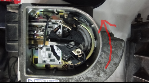

J'ai installé ce soir AFM rx7 acheté à fky59 mais j'ai des trous d' accélération en l'essayant au point mort :sic: ...AFM est peut etre trop pauvre :?
J'ai ouvert le couvercle pour le regler.. desserré la vis (celle du haut à coté de la roue crantée à coté de la languette) comme dans le tuto ..mais je ne sais pas comme faire revenir à la position initiale
HELP PLEASE

ou trop riche? Quoiqu'il en soit, je te conseille de noter la position de départ au tipex puis de décranter cran par cran et de tester à chaque fois jusqu'à trouver le bon réglage. Une fois que la voiture tourne convenablement, tu l'utilises pendant 20 minutes et tu contrôle la couleur des bougies. C'est pas une science exacte, il faut tester un peu!
Bon courage Dinh!
Pour tourner la roue crantée, il faut s'aider d'un petit tournevis plat.

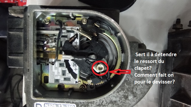

Le probleme c'est que
1) je ne sais pas si l'ancien prorpio a ou pas fait dejà une marque...mais moi je l'ai fait lors de ma tentive hier
2) j'ai trop decranté hier ..le clap est dur, la voiture cal au demarrage..
=> comment faire pour detendre la roue crantée pour que le clapet soit moins dure...brief de revenir à la position avant le decrantge.. :sic: :sic:

Comment fait on pour revenir en position initiale avant le decrantage?
HELP PLEASE :jap:

Sais tu comment faut il faire pour retirer les dents?

Message Publié : Sam 6 Juil 2013, 09:43
Message(s) : 2470
Comme sur le tuto ;)
Tu fais un marquage de la position de la languette.
Tu dévisses un peu la vis cruciforme d'en haut.
Tu écartes la languette et avec l'autre main tu fais tourné la roue dentée.
Puis tu revisses la vis cruciforme :)

..mon probleme est de savoir comment faire cranter la roue dans le sens de la fleche

Je l'ai fait mai Eele cale quand je la démarre.
Selon l'ancien proprio decrantage etait de 7, je l'ai aussi décranter c'est pour cela je voudrais revenir en arrière pour essayer..
Mais comment le faire ?
