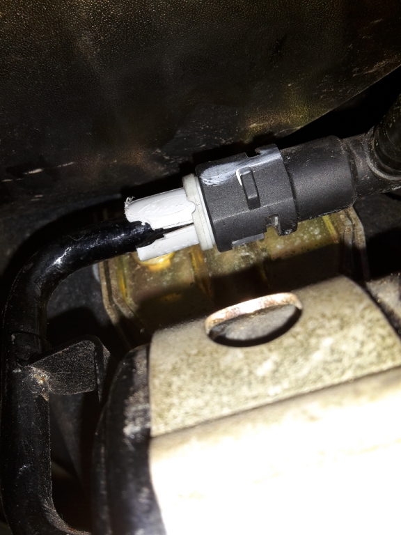

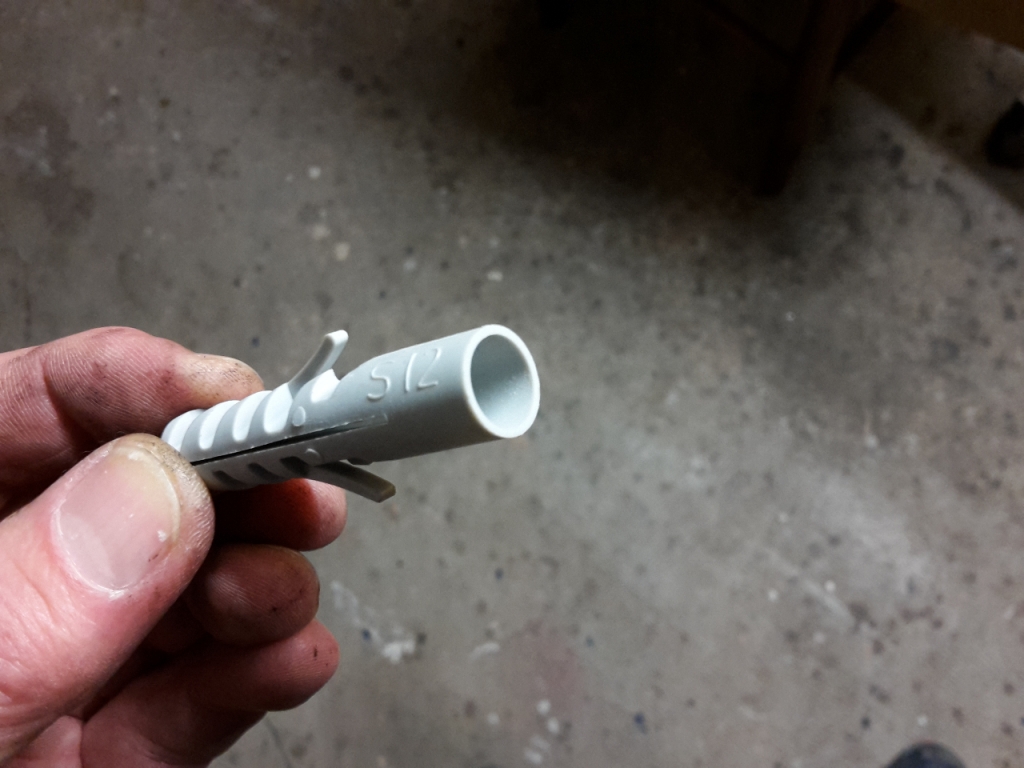

Je réactive le post pour faire part de mon expérience, si çà peu aider... Cà commençait mal pour moi ayant eu un mal de chien à débrancher la connexion électrique pour couper la pompe enfin en insistant et avec l'aide d'une pince... (gaffe aux fils quand même). Pour déclipser ces p... de connecteurs me suis "fabriqué" l'outil qui va bien ou pas trop mal en tout cas dans une cheville plastique que j'ai taillée et refendue.
Mis en place çà donne çà, une par durite pour gagner du temps. Je pousse en butée a l'aide d'une clé plate de 8mm et puis ensuite il faut tirer fermement sur la durite pour la désaccoupler du filtre. Il ne reste plus qu'à rebrancher les durites sur le nouveau filtre en prenant soin de les recilpser à fond (déclic) et à la bonne orientation du filtre (in et out).

Merci pour l'astuce de la cheville ! si j'avais su avant de faire mon changement de filtre, ça aurait peut etre pu m'éviter de prendre la douche pendant 40 minute et vider la moitié de mon réservoir :D
Si je comprends bien, en enfonçant la cheville, ça permet d'écarter les deux pattes de la fixation pour libérer l'embout du filtre, c'est sûr que ça doit vachement mieux fonctionner qu'avec les doigts ^^

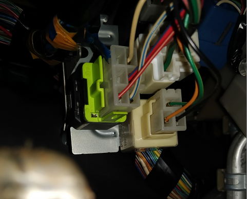

sinon je partage juste ici une photo de la prise du relais de la pompe à essence. J'ai lu sur la première page que la prise était jaune, ou grise, mais la mienne est plutôt verte fluo ^^ pour info il s'agit d'une NB.
voilà, en espérant que ça puisse aider :ricane:
sinon, à tout hasard, est-ce que quelqu'un serait assez calé pour me dire à quoi correspondent chacun des 4 fils sur le relais ? (85,86,30,87)

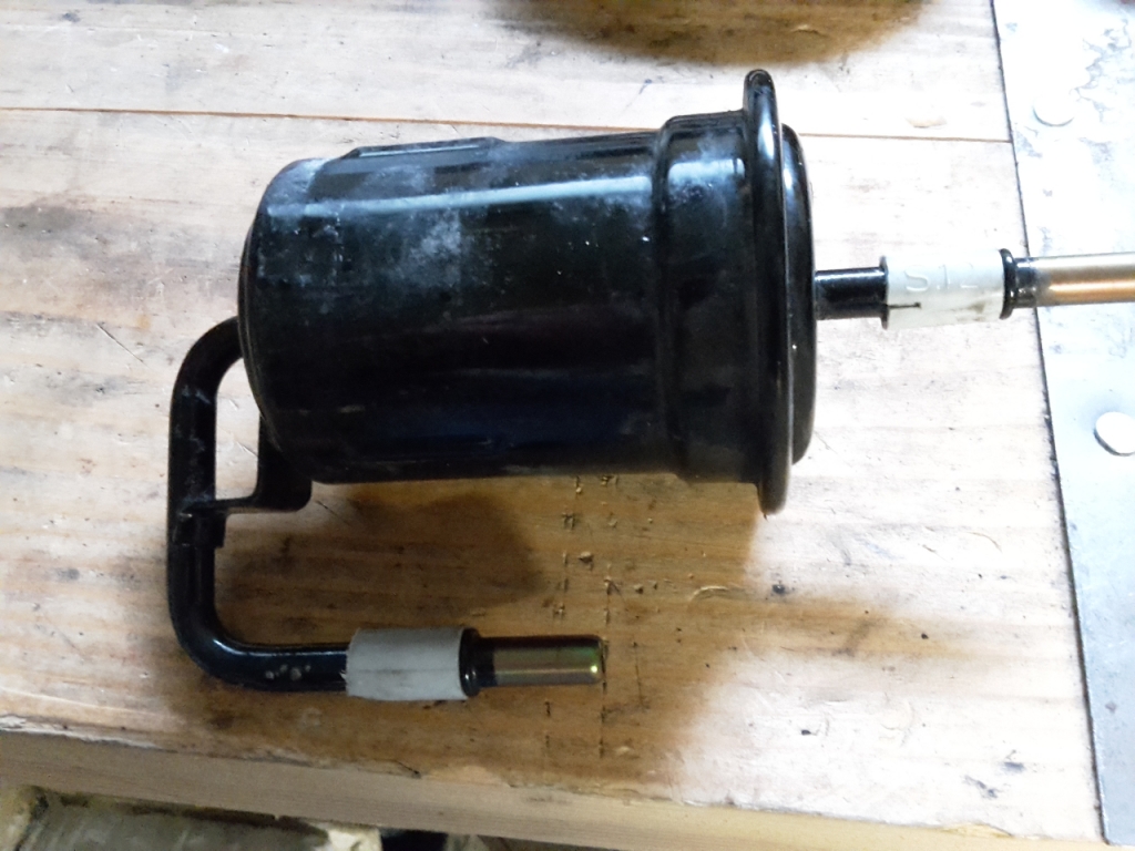

Pour limiter la douche, le nouveau filtre avait 2 bouchons plastiques dessus.
J'ai d'abord retiré celui d'arrivée d'essence et branché la durite. J'ai mis le bouchon libre sur l'ancien filtre
et pareil pour la sortie d'essence.

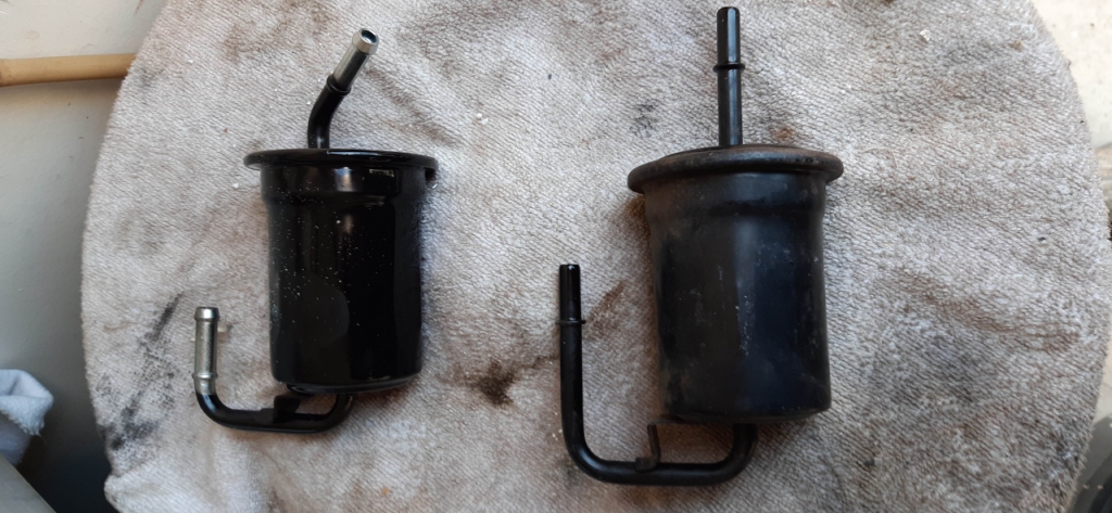

J'ai commandé un filtre Japanparts sur un site de pièces en ligne sur lequel je n'ai pas de soucis d'habitude mais là mauvaise surprise: il n'est pas vraiment compatible car il y a un évasement au bout des "tuyaux" qui empêche de réinstaller le système de clipage (à gauche sur la photo). Et pendant ce temps là l'essence qui pisse toujours. Bref un grand moment de mécanique, quand ça veut pas...
Du coup quelqu'un pourrait me donner une marque ou un réf à privilégier ? Je vais essayer de renvoyer le mauvais .

le filtre à gauche est un filtre de NA, sur laquelle les durites sont "classiques" donc souples et avec un collier auto serrant, pas les durites semi rigides avec superbes clips automatiques des NB/NBFL...d'où le bourrelet en bout de raccord, ainsi que la cannelure plus large que le rebord à clips :tantpis:
