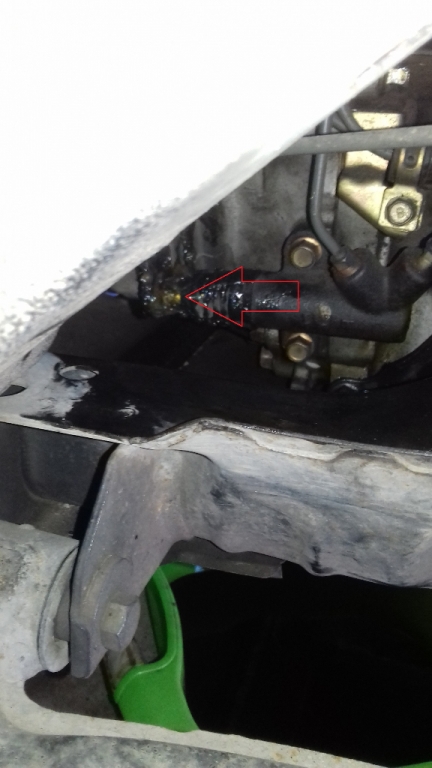

Merci beaucoup pour l'astuce, j'avais exactement ce problème après un changement de kit d'embrayage et ça a corrigé directement
actarus0013 a écrit :
Hello, je relance le post ayant mon embrayage qui me chauffe de plus en plus et n'ayant toujours pas compris comment faire pour graisser la fourchette d'embrayage
Envoyé de mon Redmi K30 Pro en utilisant Tapatalk
@actarus0013, la tige se termine à l’extrémité gauche par une boule (entourée en rouge), qui repose dans une sorte de cuillère sur la gauche.
Il faut faire levier avec un gros tournevis pour sortir cette boule et la pousser un peu vers le fond, de façon à accéder à l'intérieur de la cuillère et mettre la graisse entre les deux.
Ce n'est sûrement pas clair mais je ne vois pas trop comment le dire autrement :tantpis:

Je l'ai fait sur ma NC car c'était légèrement bruyant (je pinaille)
Ça a fonctionné, merci ! A noter que sur la NC c'est de l'autre côté de la boîte (5) et pas tout à fait le même design.
Par contre j'ai eu la surprise de voir la pédale d'embrayage tomber au fond quand je l'ai pressée pour démarrer :lol:
Petit moment de stress mais en allant la chercher à la main c'est rentré dans l'ordre

en ce qui me concerne, c'est le mécanisme qui couinait à l'enfoncement de la pédale, agaçant. Comme il est difficile de localiser l'origine d'un bruit dans une voiture, j'ai commencé par graisser les axes de la pédale, sans succès.
Je me suis souvenu de ce tuto et j'ai graissé le contact du récepteur, et plus de bruit !
Merci pour ce tuto ! :bien:
PS : moi aussi, pédale qu'il a fallu aller rechercher au fond :lol:
