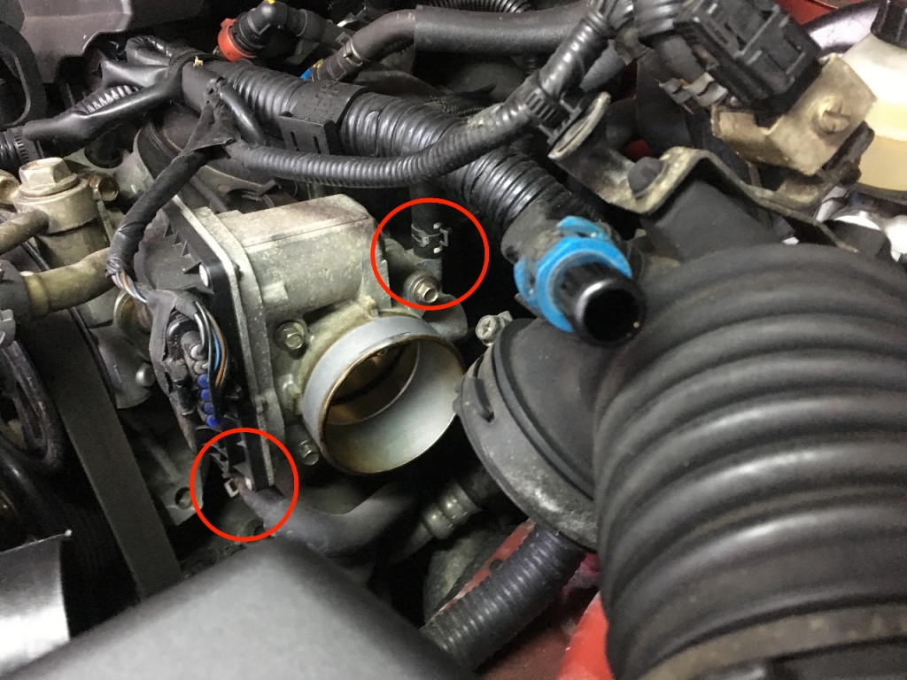

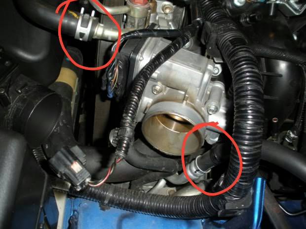

Allez j'ai attaqué ; juste une petite erreur dans les photos ; dans la photo ci dessous la durite entourée en rouge en haut à gauche n'est pas à débrancher, elle va vers le bocal de direction assistée. La deuxième durite dont tu parles n'est pas directement visible sur la photo, on la devine en bas vers la gauche (derrière le cable).
xMazeFoK a écrit :
Troisièmement, il faut démonté avec la clé de 8* le papillon d'admission. C'est la grosse pièce en alu que vous pouvez voir sur cette photo.° Il y'a 4 vis deux en haut et deux en bas. Il y a également deux durite à retirer et deux cerclips avec l'aide d'une multiprise un d'un tournevis plat fin.IL FAUT BIEN FAIRE ATTENTION DE NE PAS PERCER LES DURITES AVEC LE TOURNEVIS. ALLEZ Y TRANQUILLE ! . Il y'a une durite en haut à gauche et une autre en bas à droite du papillon comme entouré sur la photo. Une fois le papillon démonté, pensez à bien récupérer le joint bleu qui se trouve juste derrière le papillon d'admission ! (N'hésitez pas à bien tirer sur les durites, elle sont pas en mousse ! et pensez à nettoyer votre papillon des deux cotés ainsi que l'intérieur avec du nettoyant pour freins. Pour les NC qui bouffe ou bouffait de l'huile vous allez être surpris. :aie: )

Par contre j'ai bien l'impression que l'alternateur risque de se faire doucher au liquide de refroidissement quand je vais enlever les durites :sic:
xMazeFoK tu as simplement protégé l'alternateur avec des chiffons?
Ah oui bien vu ! Je me suis fais piéger ! J'ai entourer les mauvaise durite. Je vais essayer de trouver une photo la ou on voit bien les 2 'vrai' durites :ptdr:
Mon alternateur se trouve du côtés gauche de mon moteur :)
Autrement si y'a ton alternateur à côtes tu met un sac plastique ou un petit sac poubelle dessus

Hop j'y retourne. Pour la photo j'en ai fait donc il y en aura bien une avec le bon point de vue.
J'veux bien la photo pour la mettre sur le post du tuto si ça te dérange pas. :D

Voici :

thom a écrit :
Voici :
Merci pour la photo !
