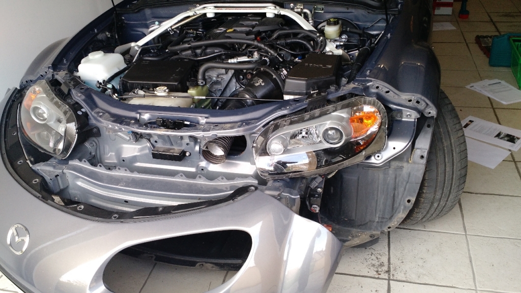

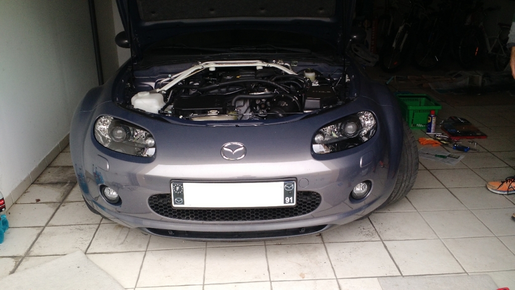

Bon voilà grand jour aujourd'hui et ce grâce à un excellent pote qui suite aux différents post est le responsable de cette aventure et à décidé de changer le look de la petite MX5 :D
Puisque je suis dans les nominés et les remerciements (non pas du festival de Cannes et ni les présidentielles) je tenais également à remercier les personnes pour les informations transmises (Little...) et surtout YV3S à la fois pour son tuto mais également aux réponses à tous les MPs envoyés et encore plus fort à son support en live ce soir (une vraie Hot Line) :D
En suivant les tutos on démonte le pare choc (au passage aucun clips de casser :D ). Bon on avait un sachet de rechange au cas où :-)
https://forum.miata.net/vb/showthread.php?t=373258
http://www.mx5nutz.com/forum/index.php?showtopic=108388

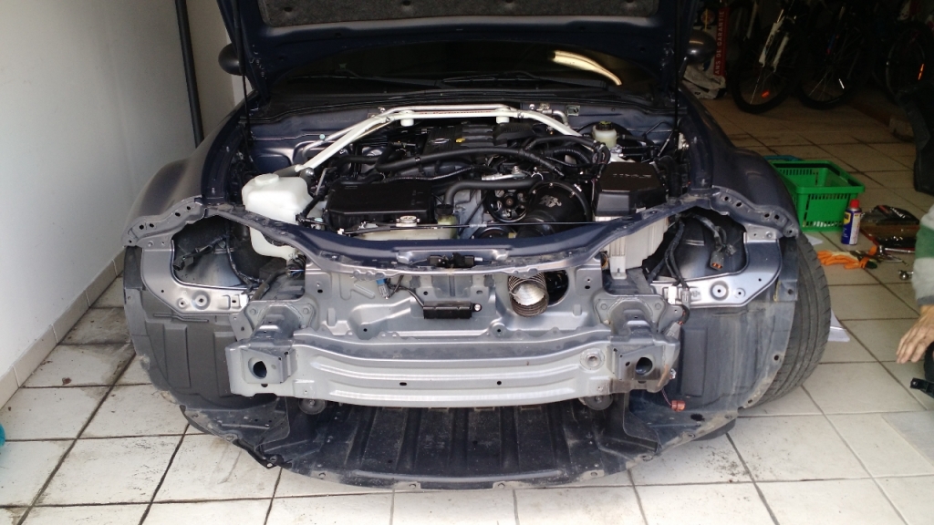

Alors cela commence par ça :
Voilà on arrive au bout sans difficulté
On débranche le tuyau de lave phare (ne pas oublier de prévoir des bouteilles vides pour éviter que tout le liquide de lave glace du bocal se retrouve par terre !

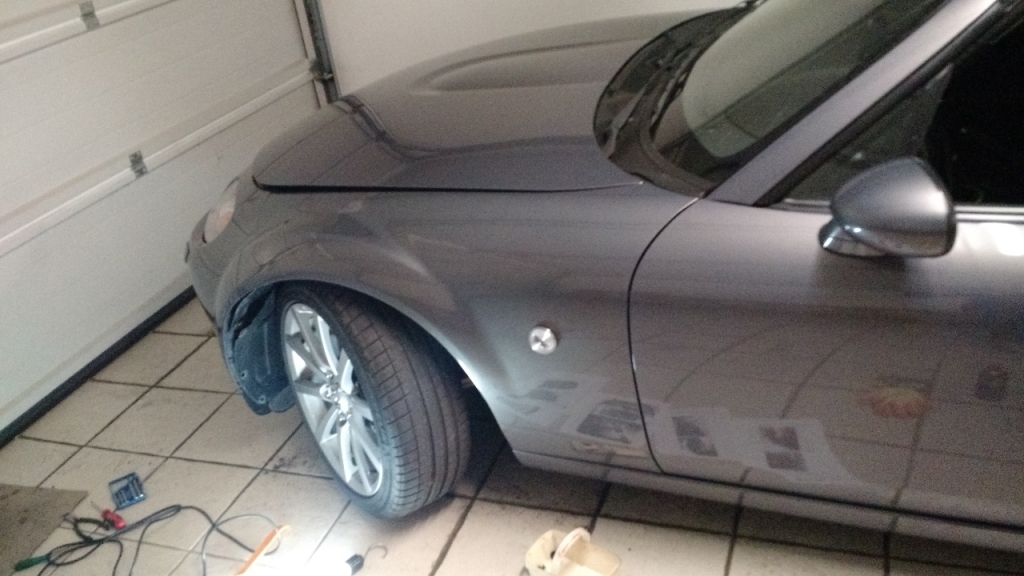

Au passage elle est racée la mimix sans pare choc et phare :D
Les Phares avant la métamorphoses
http://www.mx5nutz.com/forum/index.php?showtopic=108612

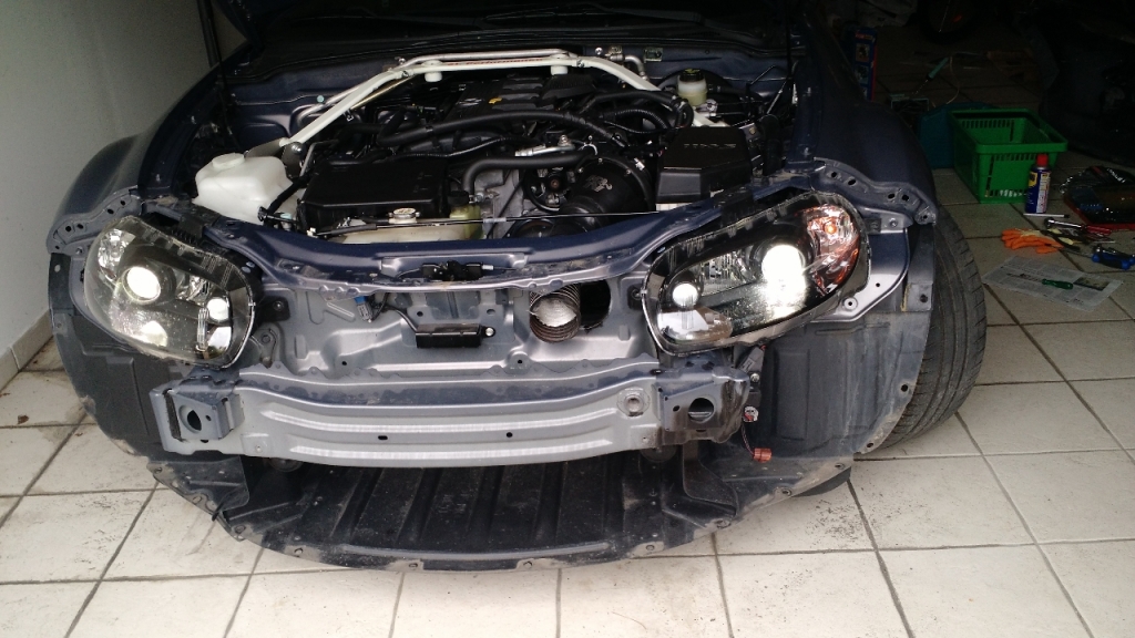

On démonte les phares, pensez à prendre une ou deux photos pour repérer les cablages.
Ma MX5 équipée de Xenons
Donc dévisser et retirer les balastes attention au cable blindé.
Et on retire délicatement la lampe Xenon

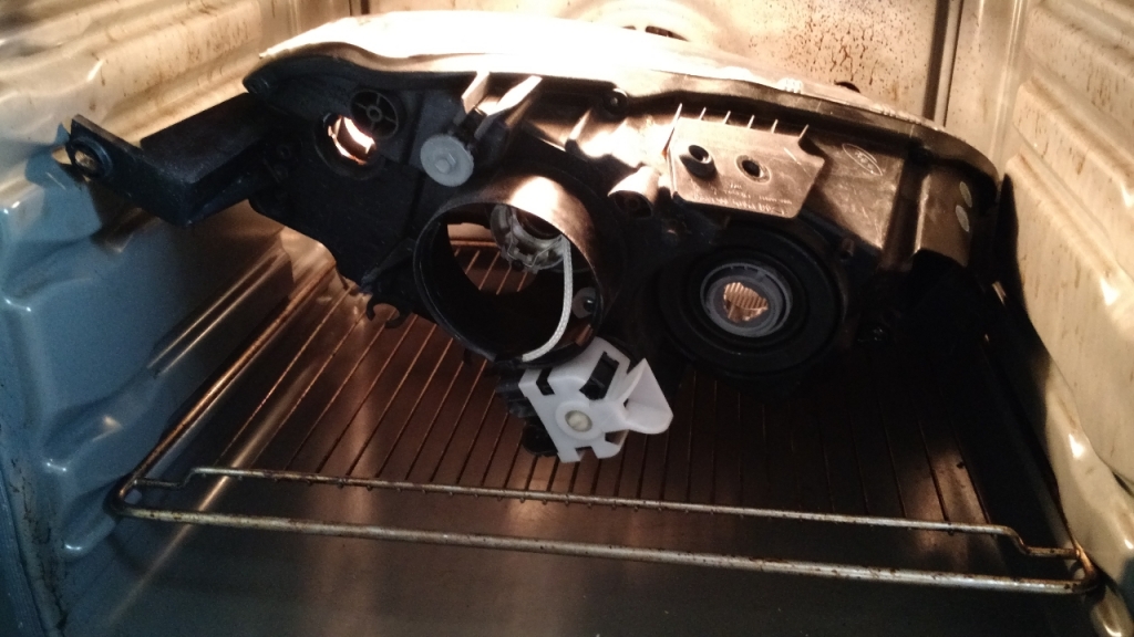

Alors ce soir on mange quoi ! Au menu 2 phares au four un petit 1/4h thermostat 80

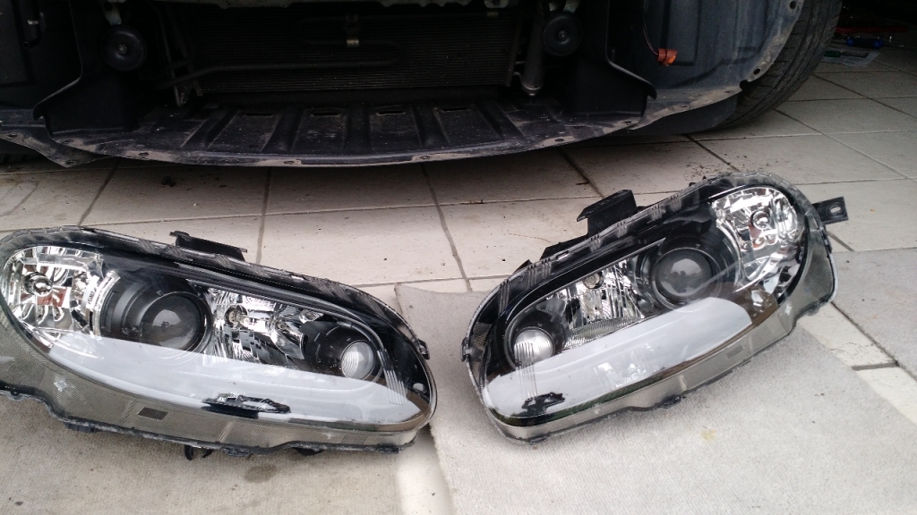

Y a plus qu'à ouvrir

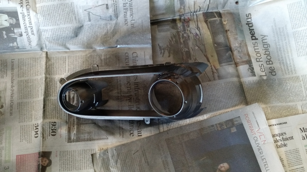

On en profite pour repeindre le support des lampes (gris anthracite)
Bon voilà pour cette fin de journée on referme le capot (ok encore une photo racée :D )
Pour finir une petite despe (pas de photo) et la suite demain !
Bonne soirée

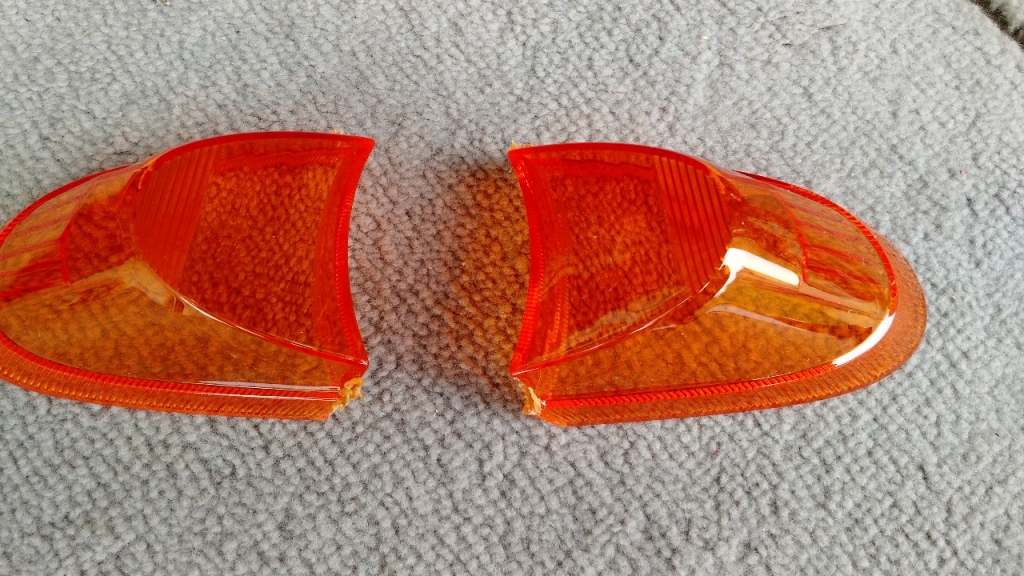

Le décollage de ces fameux caches n'est pas l'étape la plus simple... Je me suis même un peu fait peur en le faisant; il ne faut pas du tout faire ça façon bourrin, parce que tout ça semble vraiment fragile...
Message Publié : Sam 6 Mai 2017, 20:57
Message(s) : 1751
Hello à tous,
Bon faut s'y remettre :D

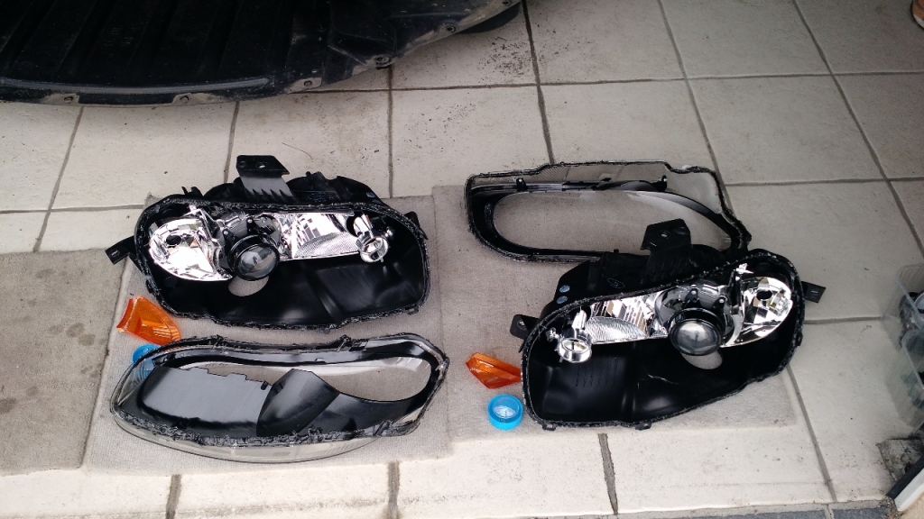

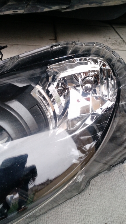

Suppression des caches orange. Effectivement il faut faire attention. Au départ on a voulu le faire au cutter mais impossible. Donc opération Dremel et voilà.
Pour ceux qui veules deux cabochons orange à vendre :D :D
On a pris gout à la cuisson on remet les phares au four pour ramollir la colle.
On remonte le tout
Top non
On en profite bien sûr pour changer l'ampoule des clignotants, changer les veilleuses

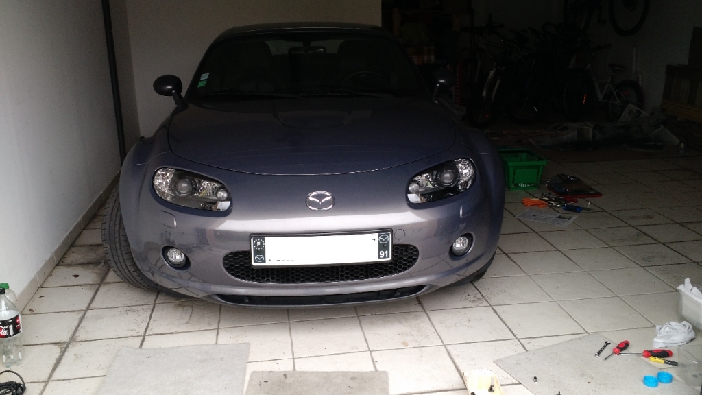

Un petit test avant de remonter le pare choc
Et.....
Ouf tout fonctionne :D
On remonte le pare choc on en profite pour vérifier les anti-brouillard...

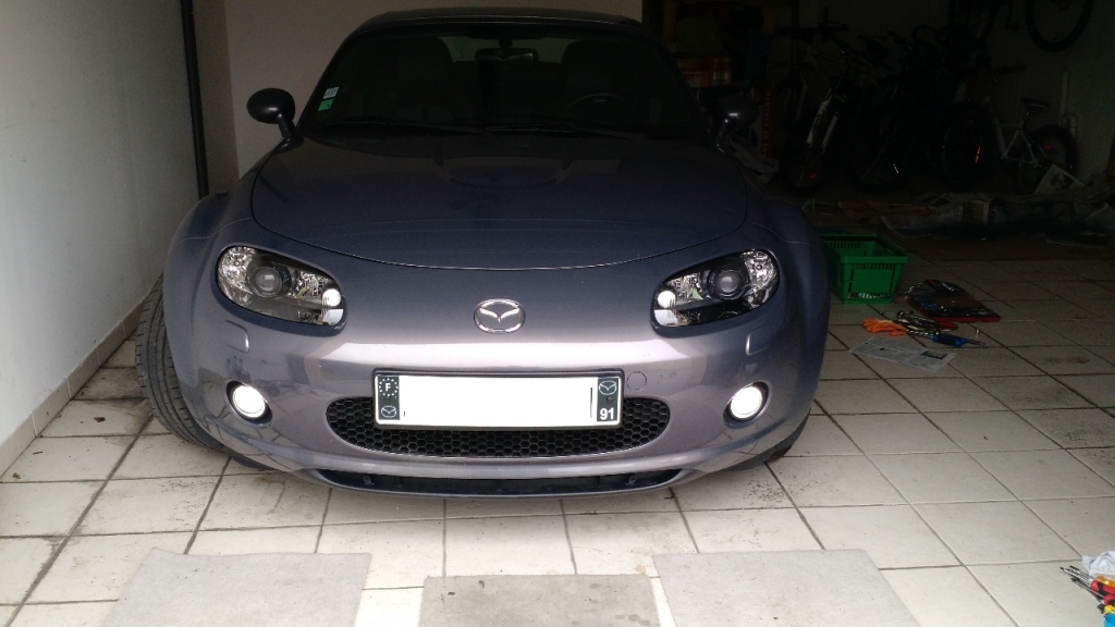

Et bien voilà on est super content
Look plus racé non ?
