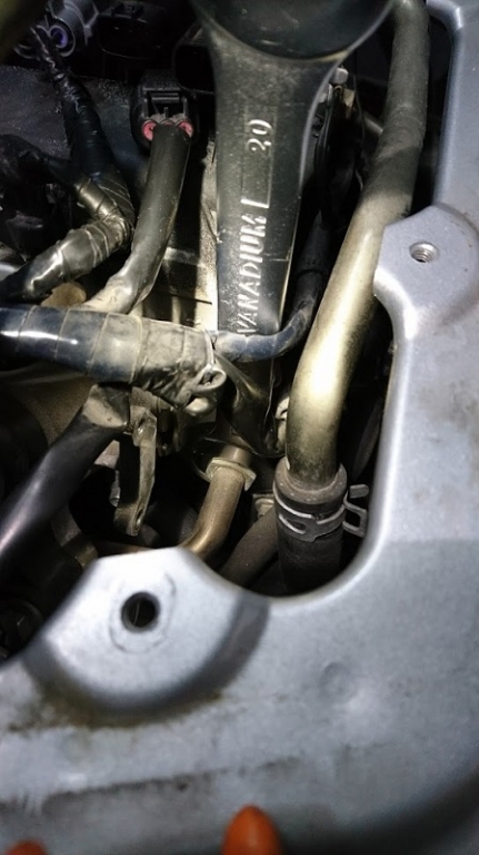

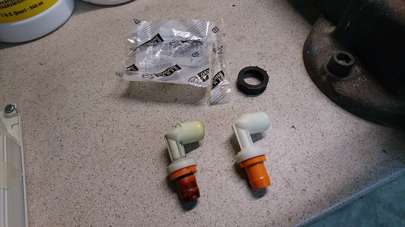

jd236, un grand merci pour ce tuto très complet qui m'a été utile aujourd'hui pour remplacer une valve PCV.
Pour l'écrou EGR, il était en bon état, j'ai pu m'en sortir avec une clé plate de 22 accompagnée de temps en temps par une petite clé à molette. Il faut être patient, de même que pour sortir le collecteur qui ne vient pas comme ça :o
Deux-trois petites remarques pour améliorer ton tuto, il n'est pas nécessaire de retirer la partie fixe de la boite à air, et il faut également débrancher le connecteur du capteur de cliquetis et détacher son connecteur du collecteur (il se trouve à gauche). Sur la photo qui représente la 6e vis qui tient le collecteur, ce n'est pas celle-ci. Je vais te faire une photo si tu souhaite faire une mise à jour.
J'appréhende un peu le remontage, notamment pour remettre la durite de la valve PCV.
Est-ce que tu as songé à supprimer le coude EGR et placer deux bouchons ? C'est une modif qui se fait sur NB mais je n'en ai pas entendu parler sur NC.
En tout cas ton tuto est top, encore merci :bien:

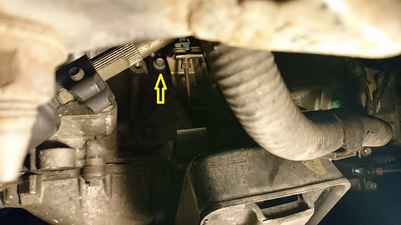

Oui, c'est bien la sixième vis du bas. Sur la photo c'est celle de la plaque en plastique noir sur laquelle se trouve la valve. Je tacherai d'en faire une.

J'ai terminé le chantier de remplacement hier. Le plus galère a été comme prévu de remettre la durite de la valve PCV sur le collecteur. J'ai fait comme toi en ne remettant le tuyau EGR qu'ensuite. J'ai passé également pas mal de temps à repositionner le connecteur du capteur de cliquetis (celui en bas à gauche). Après tout cela, le reste se remonte vite. Reste à rouler pour voir si c'est mieux.
Voici une photo pour représenter la vis du bas pour tenir le collecteur :
