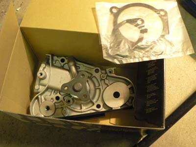

Mx5France a écrit :
Voici la pompe à eau neuve, livrée avec sa pochette de 3 joints. Les 2 joints plats seront utilisés, le petit joint torique circulaire n'est utilisé que pour le changement du conduit latéral de liquide, nous ne l'utiliserons pas ici.
Petite question à ceux qui ont changés leur pompe à eau dernierement :
Y a t-il toujours la pochette de joint avec la pompe -> http://www.mx5parts.co.uk/waterpump-maz ... p-246.html ils precisent qu'il n'y a plus le joint torique (vendu à part) mais les 2 autres :? Il me semble que j'ai entendu parlé (mais je ne sais plus ou et qui) du sujet ici :roll:
