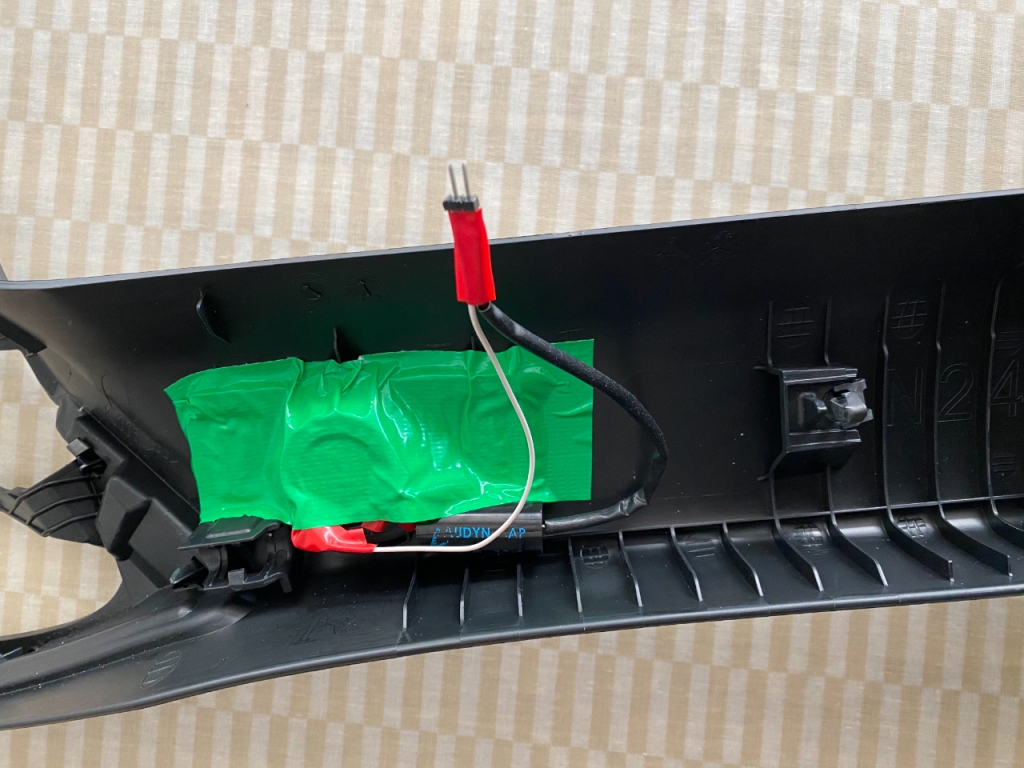

Operation Tweeter effectuée, Oui il y a une amélioration dans les aigus mais je reste sur ma faim concernant les médiums qui semblent toujours sortis d'une bouteille...
Je crois qu'il va falloir envisager le changement des HP de portières pour enfin avoir un son correcte.
Pour le changement des tweeter j'ai fait la découpe directement sans décollage, l'espace sur la version normale n'est que de 3,6 cm donc il a fallu jouer pas mal avec la Dremel.
Pour la connection j'ai utilisé des petits borniers que j'avais dans mon bazar.

Quelle valeur de condensateur as-tu utilisée?
Si tu prends une valeur plus élevée, tu auras plus de médium par le tweeter.
L'effet "bouteille" du médium peut provenir d'un creux dans la courbe (pas assez de médium)
A tester avant de changer les boomers...

Comme tu l'avais conseillé, j'ai commandé deux paires de condensateurs 2,7 et 3,3uF. Après essai le 3,3 semblait mieux sonner, mais je n'ai fait qu'un essai sommaire sur un seul tweeter.
Pour info mes 2 références sonores sont une Passat et un Smax.
Message Publié : Jeu 4 Fév 2021, 15:02
Message(s) : 1656
Localisation : Mulhouse
Si ça semble meilleur avec le 3,3, c'est que ma piste est la bonne.
Tente avec une valeur plus élevée: 3,9 uF par exemple, voire même 4,7 uF.
Par contre, je n'irais pas au-dessus, de peur de flinguer le tweeter.
En effet, plus tu mets une valeur de condo élevée, plus le tweeter descend dans les médiums.
Je t'aurais bien indiqué de brancher les 2,7 et 3,3 uF en parallèle, mais on atteint une valeur de 6 uF: c'est beaucoup trop à mon avis (je n'ai jamais tenté).

Alors après avoir passé tout l'après midi à démonter, dessouder et test de condensateurs, par chance j'avais dans mon bric a brac des valeurs supérieures à ceux commandés.
Donc essai avec les deux tweeters montés sur les montants de la voiture pour être dans les bonnes conditions d'écoutes, avec les 4,7uF c'est pire, re-démontage, essai complet cette fois-çi avec les 2,7uF (commandés en plus sur les conseils de CAB 68) et ce coup ci c'est bon, très bon.
Voilà pour ce qui concerne les versions normales sans l'option Bose je conseille les 2,7uf.
Tout dépends bien évidemment de votre oreille...
Merci CAB :hello:

D'ailleurs, je me suis complètement emmêlé les pinceaux avec mes indications: c'est l'inverse.
Plus ta valeur de condo est basse, plus tu coupes le tweeter bas. Et donc il laisse passer plus de médiums.
Mes plus plates excuses... :tantpis:
L'essentiel est que tu sois satisfait! ;)
